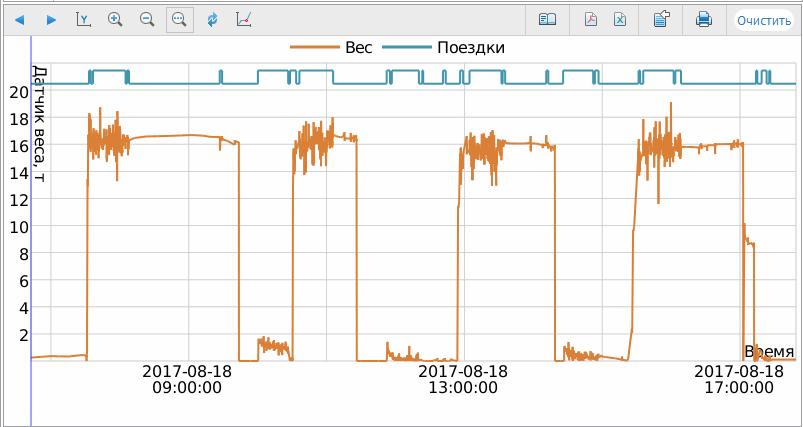

kazintersoft wrote:
Купили пару датчиков Технотон, на днях ждем. Будем пробовать в деле.
По результатам отпишемся.

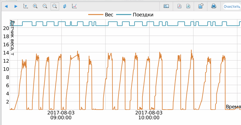

Как и обещал, отчитываюсь.
Датчик установили (пневмоподвеска). Работает.
Вот график датчика

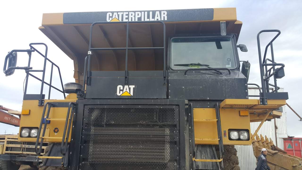

Очень интересны Датчики веса Askat. Кто пользовался ? кто Продает ? Принцип работы ? Реальная погрешность ?
Устанавливать нужно будет на сочлененные самосвалы CAT, TEREX . Самосвалы Белаз и Камаз, Reno - довольно потрепанные.

Возможно кто то еще посоветует хорошие датчики веса на автомобили Белаз (скажем так очень потрепанные), CAT, TEREX, Камаз 6520, Volvo ?
Алехов Александр Александрович
Контроль веса и нагрузки на ось с помощью датчиков
Re: Контроль веса и нагрузки на ось с помощью датчиков
Александр, поделитесь, какую задачу вы хотите решить при помощи искомых датчиков. Каковы техтребования?
Определять веса груженных самосвалов. Естественно на автомобилях Белаз с убитой подвеской хотя бы решать загруженный автомобиль или нет ?
Ну или если дешевый вариант - то просто определять груженный самосвал или нет на всех выше описанных ТС.
С вашей задачей вполне справятся датчики нагрузки на оси, предлагаемые Технотон.

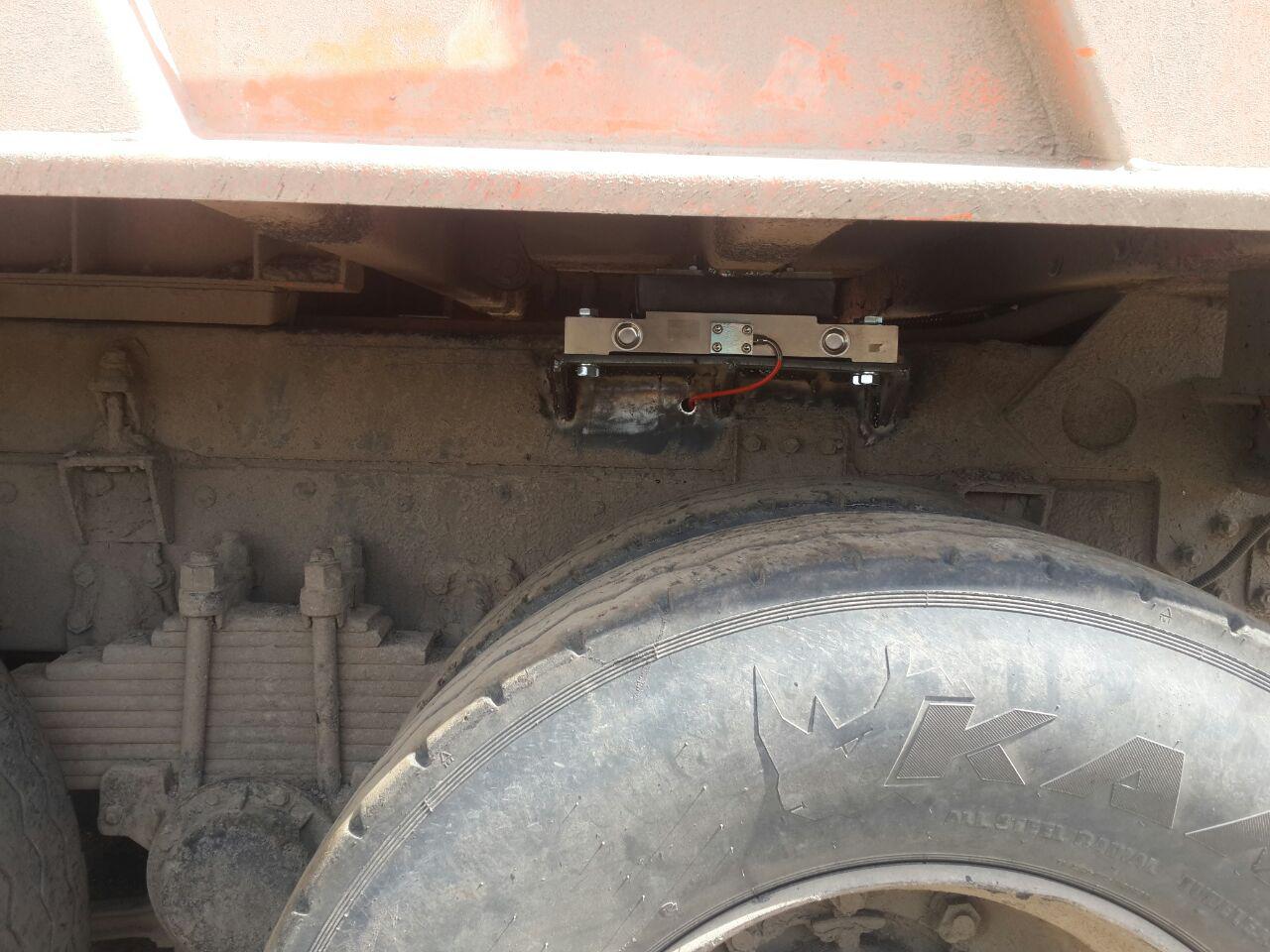

На неделе должны были установить платформы измерения массы, но клиент был ошарашен от вида,массы и способа установки платформ. Пока что отложили на неопределённый срок...

Подскажите в каких таблицах отчета можно увидеть "Датчик веса"
http://blog.gurtam.com/2014/12/obnovlen … 2-12-2014/ (внизу)

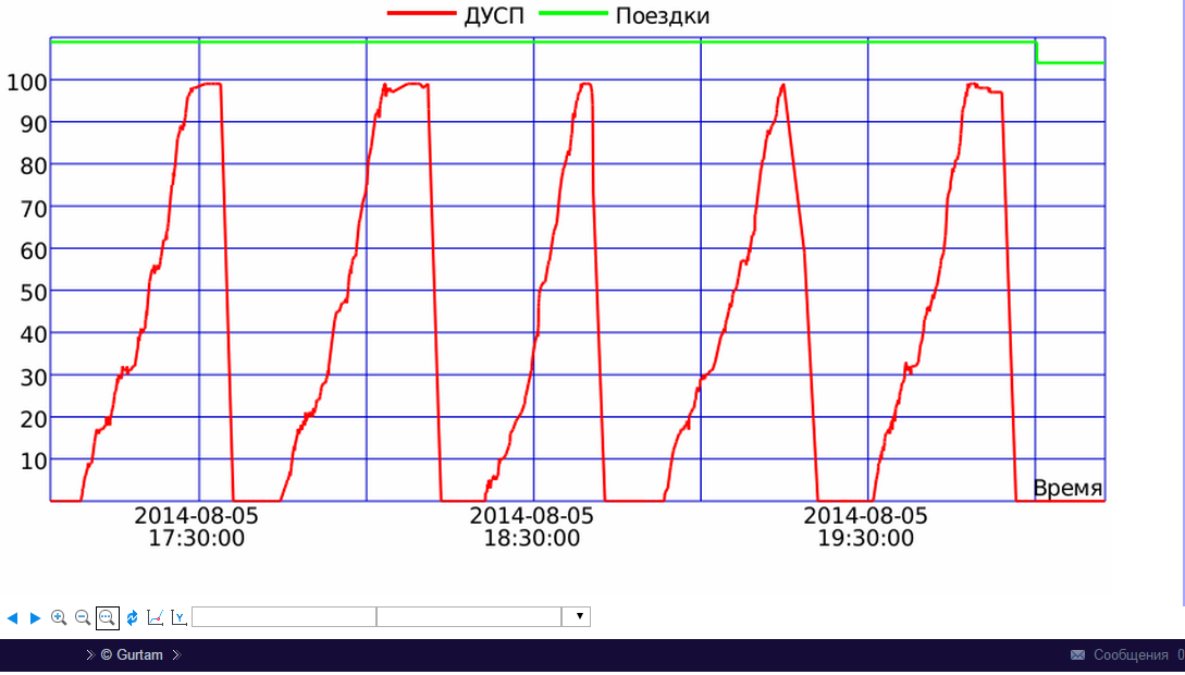

я так понял, что в отчете будет вес груза во время поездки, а возможно использовать датчик веса по принципу загрузка/выгрузка. Отображать выгрузку. Алгоритм по образу и подобию слив/заправка. У нас есть клиент с комбайнами. Соответственно можно отслеживать заполнение и опустошение бункера. Количество выгрузок. Объем выгрузок и т.д. Еще есть варианты применения на другого типа техники, которая тоже выполняет перевозку груза.
Как мне кажется достаточно сделать копию модуля контроль топлива, переименовать его "контроль груза" и добавить его в отчеты статистику и т.д. Было вообще СУПЕР.
Много вопросов решило с комбайнами, самосвалами, мусорными машинами, весовыми и т.д.
Данный алгоритм работы можно организовать?
В отчетах отображается средне-максимальное значение изменения значения датчика на интервале. Для начала Вы проверьте насколько точно он отрабатывает для Ваших задач.
Что касается выгрузки, то тут проще задействовать цифровой датчик на выгрузку.
Комбайн работает в поле, не останавливает. в движении происходит сбор зерна и так же в движение выгрузка. Ездки маленькие. Соответственно, как определить количество выгрузок и соответственно объем выгрузки.
требуется таблица
дата: начало выгрузки: окончание выгрузки: объем выгрузки: геозона: водитель
по сути обратный график уровня топлива
0-100 степень заполняемости бункера.
Можете воспользоваться уведомлением с контролем изменения значения датчика (дельта) и позже выводить информацию в отчете по событиям.

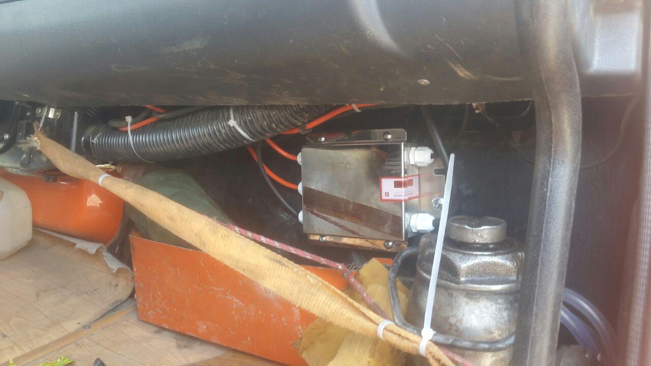

Система контроля нагрузки на ось для грузовиков с пневмоподвеской
Система состоит из блока, устанавливаемого на тягаче и блока устанавливаемого на прицепе.
Каждый блок содержит от двух до шести датчиков давления.
Система позволяет использовать с тягачом любое количество прицепов, оснащённых данной системой, без перекалибровки.
Блок тягача оснащён BlueTooth модулем, позволяющем водителю контролировать вес на смартфоне. Программа калибровки так же работает через BT подключение
Процесс калибровки максимально упрощен, для калибровки необходимо задать заводские данные и данные, полученные при проезде через весовой контроль при загруженном автомобиле. Причем последнее водитель может внести сам, используя программу для смартфона. Ему надо просто ввести данные с чека.
Данные в трекер передаются в формате цифрового ДУТ. Передаётся общий вес автопоезда, вес груза и вес каждой из осей.
На данный момент система находится в состоянии тестирования.

А где датчики давления размещаются? Дайте схемы фото описание оборудования
Датчики размещаются внутри блоков прицепа или тягача. Блоки могут содержать от 2-х, до 6-ти датчиков, в зависимости от количества контуров в пневматике.
Сейчас система проходит альфа тестирование, на DAF 105 установлен блок с двумя датчиками, на полуприцеп-рефрижератор Schmitz блок с четырьмя датчиками
Для подключения системы необходим четырёх жильный провод
+, -, 485А, 485В
На тягаче монтируются розетка, к которым подключается провод от блока прицепа и провод идущий к трекеру.
На прицеп монтируется розетка от которой идёт провод к блоку прицепа.
Для подключения прицепа к тягачу необходимо соединить эти розетки спиральным кабелем из комплекта.

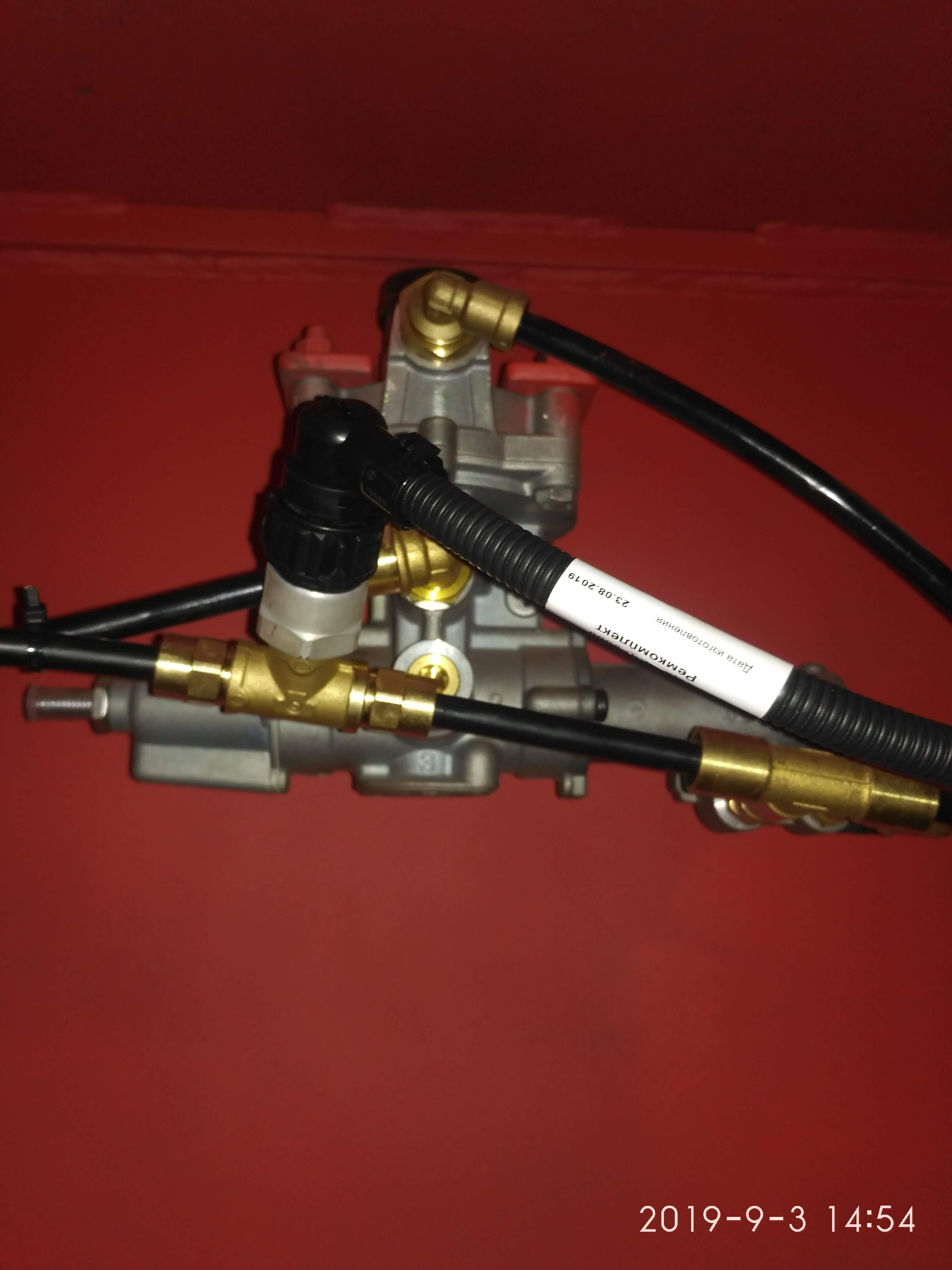

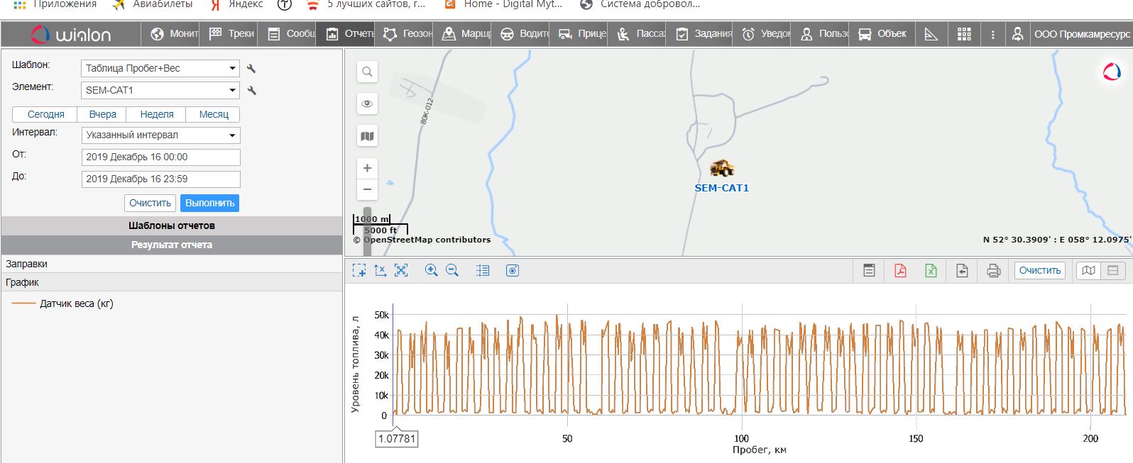

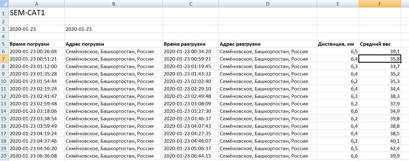

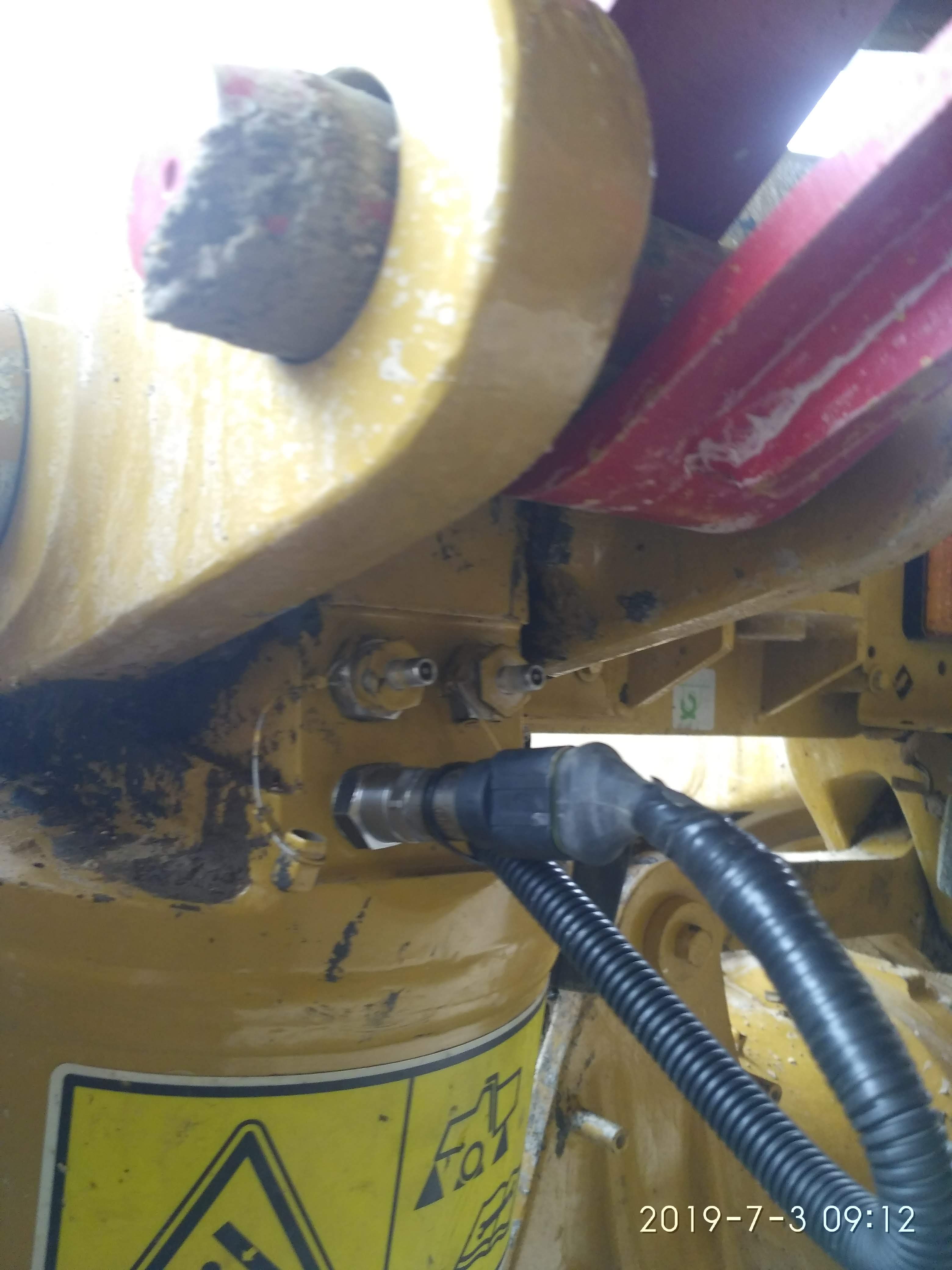

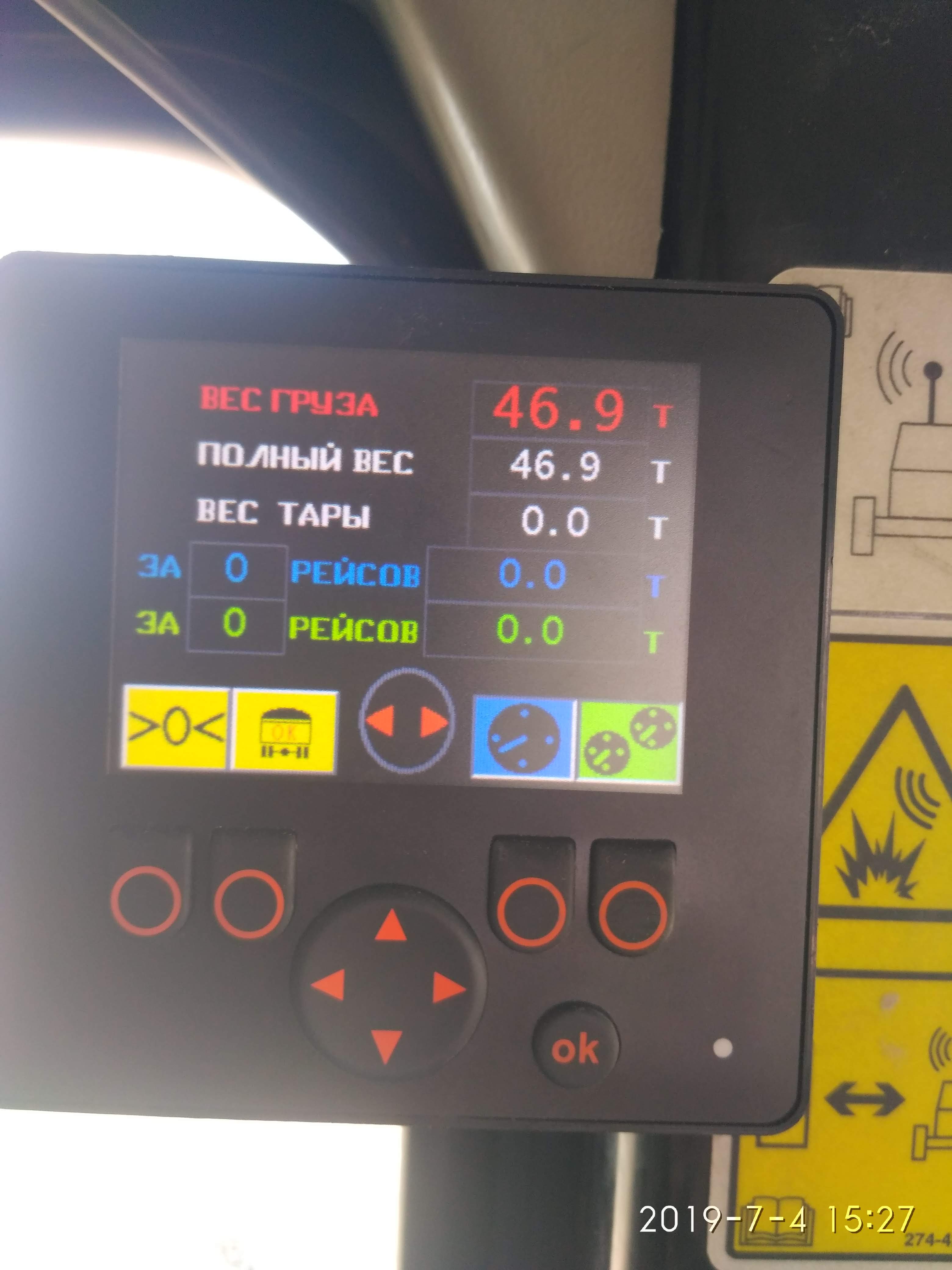

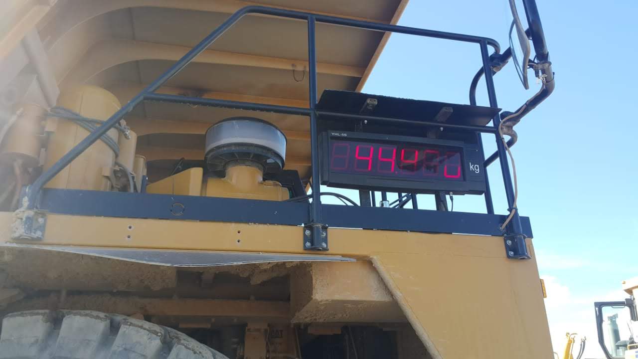

Устанавливали в прошлом году, летом. Датчики давления на гидроподвеске - 4 шт. Cat 771D и 4 шт. Komatsu 405-7. Со стараничными дисплеями на 3 разряда. Показывает вес в процесе погрузки, отчитывает вес для диспетчерской во время разгрузки. Еще контролирует исправность амортизаторов, не только по давению азота, там масло всегда не доливают, следит за балансом. Есть инклинометр для учета наклона, иначе не получается. Распознает каждый ковш, часто пропускает первый, "подстелочный". Долго можно рассказывать. Самое тяжелое - изготовление переходников для датчиков давления, сами датчики обычные, на 160 бар, токовая петля. Еще труднее - монтаж. Грязная работа, день труда. И всегда хоть один из амортизаторов из четырех идет на основной ремонт, машина встает на неделю. Водителям очень понравилось, сразу показывает что амортизатор неисправен, машина стучит, виляет. Теперь - объективный контроль, можно придратся к механикам с основанием. Свой борт компъютер, свой проект, свои страничные дисплеи, инклинометр, все сами делали. На страничных дисплеях идет не только вес, еще средняя скорость, простой, топливо и др., в зависимости стоит или едет машина, полная или порожная. Очень удобно для менеджеров, проехал и сразу видно - недогруз или медленно везет и т.н. Цена удовольствия с 4-х датчиков, двух дисплеев, инсталляция, настройка, тарирование - 1900 евро на машину. Правда диспей водителя, передатчик, борткомпъютер уже были. На новой машине, в самостоятельном режиме, примерно будет 2200 евро. Пока довольны, интерес еще с двух рудников, будем делать автономный самосвал, работа без диспетчерской.

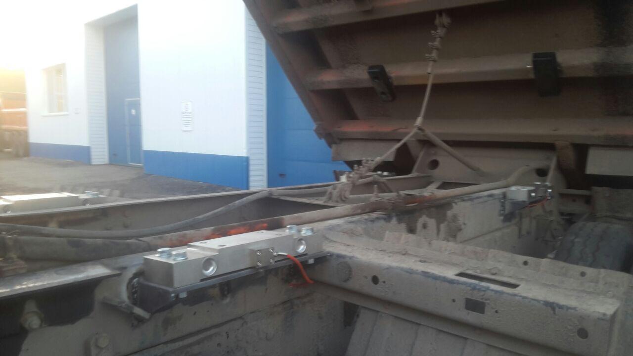

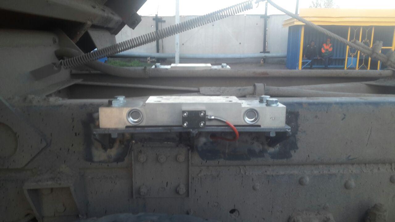

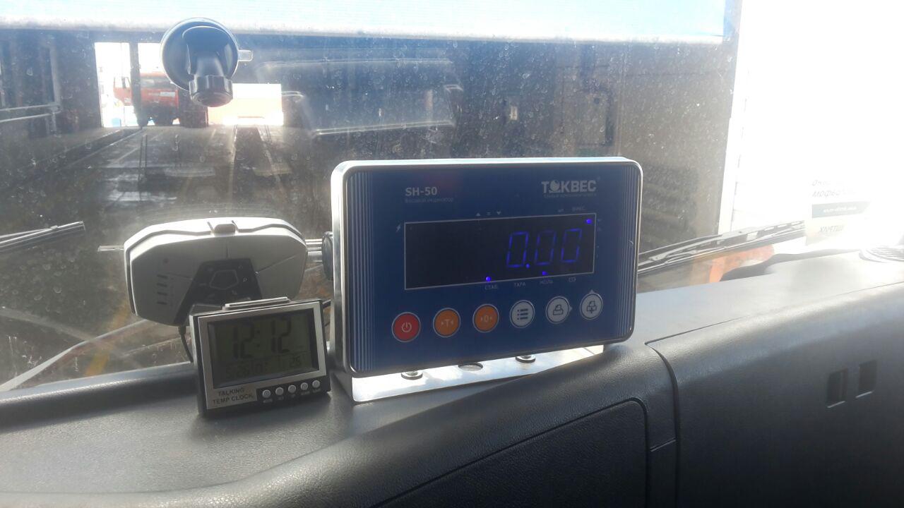

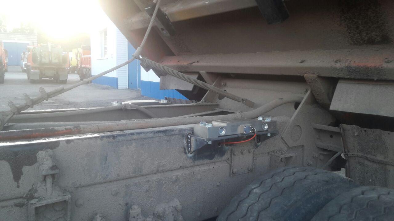

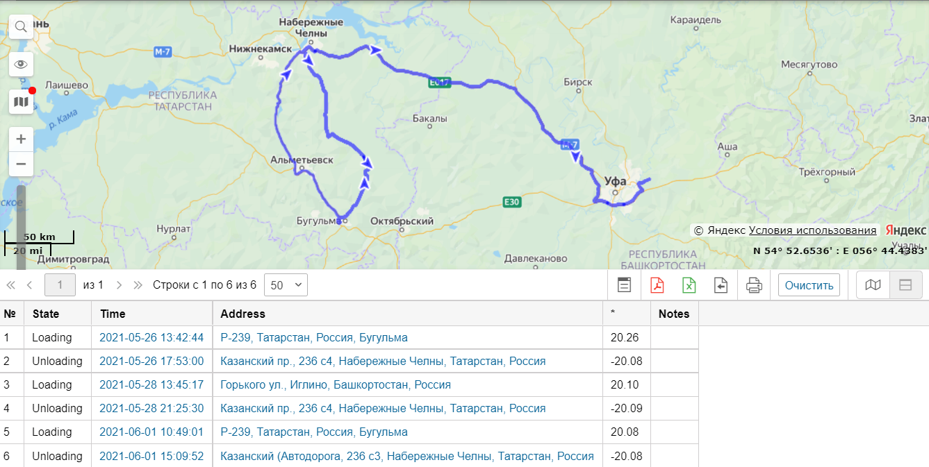

Решили реализовать взвешивание груза на основе тензодатчиков. Установили на раму самосвала КАМАЗ 4 тензодатчика (каждый рассчитан на 15 тонн) с выводом на дисплей в кабину водителя. С него снимаем данные по 485 интерфейсу и передаем на Wialon. Калибровка датчиков проводилась на стационарных весах. За работой системой контроля груза наблюдали в течении 3х месяцев, погрешность измерений составляет от 1 до 7%.  Есть предположение, что часть веса "гасят" подушки установленные на кузове, которые ложатся на тензодатчики, а так же подвеска автомобиля. Подскажите, кто сталкивался с аналогичной системой, как можно уменьшить погрешность измерений?
Фото монтажа и графиков Wialon во вложении.

dskazan , упор в тензодатчики резиновыми проставками? Со временем вмятость образуется?

Вы ее точно тестировали? Хотелось бы реальные результаты посмотреть. Мы аналогичное решение пробовали прошлым летом. Датчики брали Гном. Поставили по датчику в подушки 1 и 2 оси тягача. Для теста откалибровали по полной массе груза. Результаты одинаковые с обоих датчиков, потому что подушки осей - суть сообщающиеся сосуды и давление в них одинаковое. Заказчика в итоге это не устроило, потому что ему важно именно нагрузку на каждую конкретную ось видеть. На ПВК часто бывает, что масса груза в норме, нагрузка по всем осям в норме, кроме одной какой-то. Получается штраф.
Кроме того погрешность в районе 10%. Как вы 1% получили?
P.s. Допускаю, что у нас руки не из того места растут, но ИМХО решение с тензодатчиками поинтересней

Это скриншоты ещё 2016 года, уже тогда система работала с такой точностью. Сам расчет за это время не изменился, изменилась только архитектура системы.

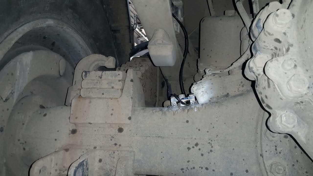

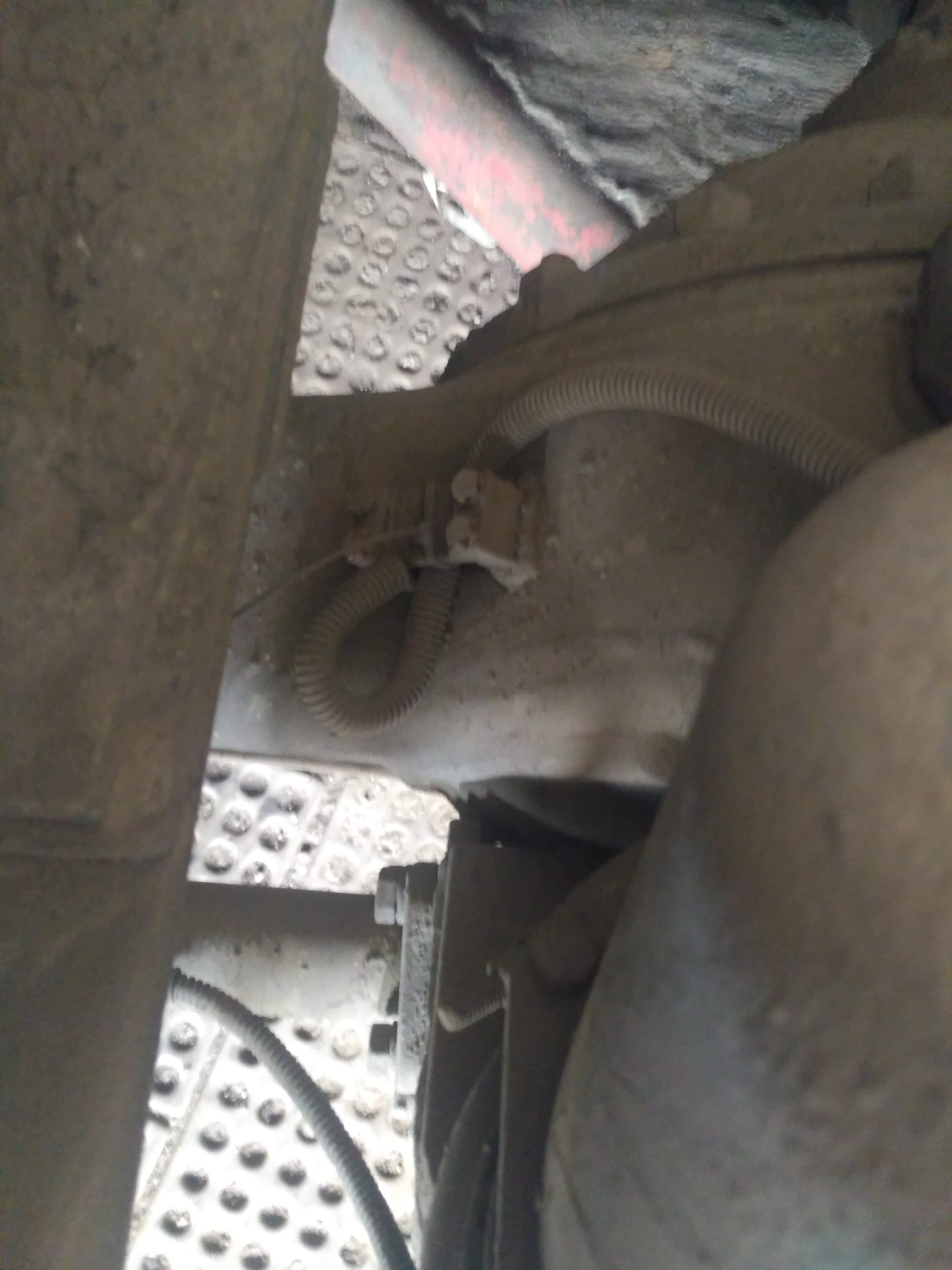

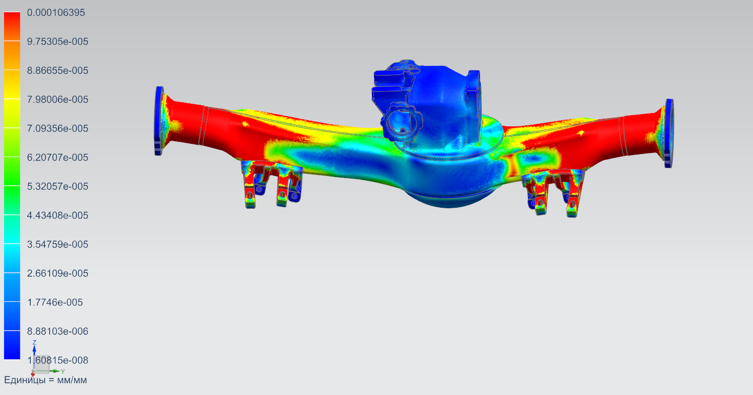

Насколько я понял вы ставили датчики только на седельный тягач, а не прицеп не ставили. При таком варианте вы никогда не получите нужной точности, стоит сместить груз ближе к задней оси и у вас система начнет врать в меньшую сторону, а если сместить к седлу то в большую. При вашем варианте можно было измерить только нагрузку на ту ось куда вы установили датчик.
Как определить сколько датчиков надо для правильной работы системы читаем здесь http://axle-load.com/config,
Как монтируется здесь http://axle-load.com/install
Как калибруется здесь http://axleКак-load.com/calibration

На хвост не ставили. Мы поняли так, что таким способом нагрузку на отдельную ось в тележке не определить - только нагрузку на всю тележку. Не ошиблись?
И еще вопрос. Если вы смотрели на наш график, то там видно: когда машина стоит и двигатель молотит на ХХ - давление в пневмосистеме падает где-то на 10%. Это как-то можно вылечить?

Ошиблись. Прежде чем понять достаточно одного датчика для определения нагрузки на каждую ось, сначала надо определить число контуров в пневмоподвеске, как это делать я давал ссылку выше. Так вот если у вас был прицеп без подъемных осей, без системы перераспределения нагрузки на оси (есть такая), а просто два контура на левые и на правые подушки, то и одним датчиком можно считать каждую ось. Но если датчик стоит правых подушках, а машина наклонена вправо , то вы получите ошибку в большую сторону, а стоит наклониться в левую, то в меньшую. Или груз разместят не по центру между колесами, вы тоже получите ошибку. Поэтому мы всегда рекомендуем ставить датчики и в левый и в правый контур.
Я посмотрел график, но по одному дню (а он там фактически один) сказать точно о причине происходящего нельзя, обычно такое поведение при небольшой утечке в пневмоподвеске.

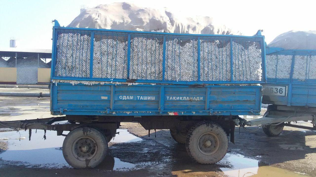

Помогите советом, что использовать для контроля загрузки и веса, на картинке, что будем контролировать!

Кейсов много. Расскажу про установку на КАМАЗ с рессорной и пятиосный трал Hartung с пневмоподвеской.
Ровно год назад в начале сентября установили систему: на тягаче два датчика деформации на ведущие мосты и два датчика давления в  подвеску трала. Соответственно нагрузки на оси тягача определяются по прогибу мостов, а нагрузки на оси трала по изменению давления под нагрузкой.
Калибровку выполняли поосно сначала на пустом трале, затем на груженном.
Через смартфон можно отслеживать нагрузку на все оси, полную массу автопоезда и вес груза.
Проблемой оказалась интеграция с Омникоммом. Они дорабатывали свою систему месяца 3, но в итоге в их программе Онлайн все выглядит не очень удобно. Сейчас интегратор переводит мониторинг на Galileo+Wialon.
По результатам года эксплуатации проверили, что датчики работают исправно, но требуется повторная калибровка.

Датчик в полном порядке. Ржавчины нет, затяжка болтов в норме. Сигнал на контроллер идет.
Поскольку КАМАЗ был новым, то за год произошла рабочая деформация мостов. Откалибруем, будет показывать верно. Дальше будем контролировать, с виалоном теперь это намного проще, можно графики за период сформировать.
Да и обычные весы надо раз в год поверять и калибровать.

....а место установки как то обоснованно? Там деформация пропорциональна нагрузке? (при тарировке пустой\полный) ....и в чулок саморезом? С датчиком в пневме как то понятно....я тут чисто технические вопросы возникают. Это решение красивее чем резисторный датчик (из за механики).
114
При разработке системы мы производили расчет деформации моста.
Деформация всегда пропорциональная нагрузке. Бывает линейная и нелинейная зависимость.
Установка производится с помощью полуавтоматической сварки.
Посмотрите ролик https://www.youtube.com/watch?v=hmKGJw3Y3Ko
Механический датчик нет смысла рассматривать как решение по взвешиванию. Низкий ресурс и высокая погрешность из-за участия рессор в системе измерения.
  • Контроль веса и нагрузки на ось с помощью датчиков

Всем привет!
Еще один интересный кейс из нашей практики.
В июле 2019 ставили бортовые весы нашего производства на карьерный самосвал Caterpillar 773E с гидроподвеской.
Это, между прочим, был первый такой проект в нашей практике.
2 дня провели на медном руднике в Башкирии. Обещали бокс, но в итоге пришлось работать на улице под дождем.
В первый день разобрались с задней подвеской, поставили датчики в гидроцилиндры. А к передним штуцера не подошли. Пришлось остаться на второй день. За ночь токарь изготовил переходники. Второй день был солнечным. Воткнули датчики, зарядили стойки азотом, протянули провода, подключили контроллер, дисплей в кабине и дублирующее табло для экскаваторщика.
Наступил момент истины. Калибровка и проверка.
С заказчиком договорились, что он предоставит бетонные блоки. Но в итоге они не смогли найти такого количества блоков общей массой 60 тонн. Сказали, что  будут грузить фронтальным погрузчиком, оборудованным бортовыми весами. Мы предупредили, что у погрузчика своя погрешность, так что высокой точности не достичь.
Приехал директор фирмы-заказчика, объяснили ему ситуацию. Он говорит, что высокая точность не нужна, а главная проблема для него - перегрузы. Каждая машина стоит 58 миллионов и поломки, простои из-за перегрузов обойдутся очень дорого.
В итоге, доделали мы свою работу, откалибровали. Машина сделала 2 подхода к погрузчику для проверки. Отклонение между показаниями весов на погрузчике и нашими весами составило около 1,5%. Директор сказал, что доволен и подписал акт выполненных работ. Ну и говорит, мол, знаете, что Caterpillar просил миллион триста без учета работы за штатную систему. Ну мы и офигели от ценника. Потом еще узнали, что на БЕЛАЗ штатная система стоит больше миллиона рублей. За нашу систему с терминалом и дублирующим табло, с работой, командировочными тогда вышло около 200 тысяч. Вот и подумайте, какая у заводов накрутка за всякие плюшки, хотелки.
Мониторинг настроили через Wialon. Настроили отчет по ходкам и перевезенным тоннам.
Вчера пообщался с директором. Говорит: пользуемся весами, борта хотим нарастить, оказывается мало возили. У них оплата от владельца карьера за объем вывезенной породы. Соответственно, чем быстрее объем выполнят, тем больше выработка и оплата.

Для тягачей и полуприцепов на пневмоподвеске многие делают решение. Принцип измерения один и тот же - по давлению. Мы используем датчики Wabco и контроллер собственной разработки.
Интеграция с терминалами мониторинга через CANBUS J1939 и RS-485 LLS.
В Wialon разработали решение, которое, помимо нагрузок на оси, позволяет с высокой точностью определять вес груза на всем маршруте движения и контролировать погрузки и разгрузки, в том числе частичные. Плюс есть аналитика по тоннокилометрам и использованию грузоподъемности.
