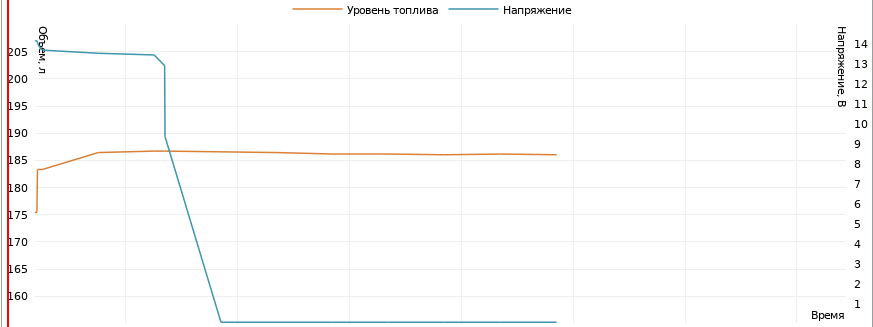

АВТОСЕНСОР ДУТ Р-4
ГРАФИК ТОПЛИВА (БЕНЗИН)
ТАРИРОВКА БАКА МЕРНИКОМ 20 ЛИТРОВ
  • Беспроводные датчики
Re: Беспроводные датчики
Димитрий wrote:
АВТОСЕНСОР ДУТ Р-4
что-то график не айс, в чем причина?

Спарка АDM007BLE+ADM31 проработала полгода. Начала терять связь. Заряд батареи 3.0 в. Команда bleatocatch помогает от 6 до 12 часов Поневоле упираешься в стену отторжения всего беспроводного

Shutzer , спасибо. В целам была идея избавиться от патерии данных с дут во время разрыва питания на терминал. Но выходит приемнику не достаточно внутреней батареи терминала. Интересно, а как дела обстаят на терминал со встроеным ble, при потери питания от борт сети терминал может принимать данные с ble дут?
Да, внутренней батареи для приемника не хватит. Приемник подключается к сети ТС.
со встроенным приемником топливо передает и с выключенным основным питанием
