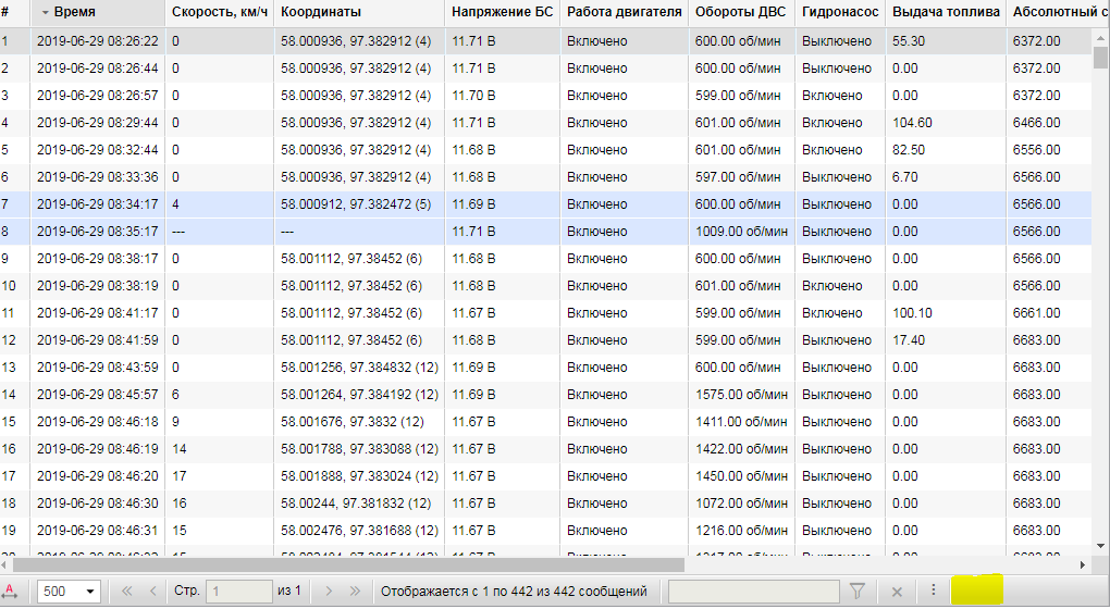

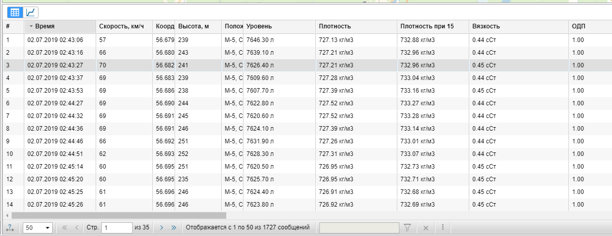

Несколько раз сталкивался с такой мыслью - а почему нельзя сохранить сообщения из Виалон в *.xls или .*doc. И правда, почему ?
Можно ли сделать кнопаньку, аналогичную в подсистеме отсчётов, чтобы можно было бы выгрузить сообщения в *.xls ?

А почитать вопрос, посмотреть картинку очень трудно? Нужно хотя бы уважить автора, и попробовать самому и заценить - что получится? Иногда столбцы сдвигаются, иногда требуется время для понимания - где какие данные. Костыли хороши при невозможности улучшения продукта, можно и дальше продолжать импортировать-конвертировать и пытаться понять расположение значений. Или же, после одобрения предложения, просто тыкать 1 кнопаньку. К тому же, предлагаемый на картинке вариант вывода значений - никаким экспортом невозможен.

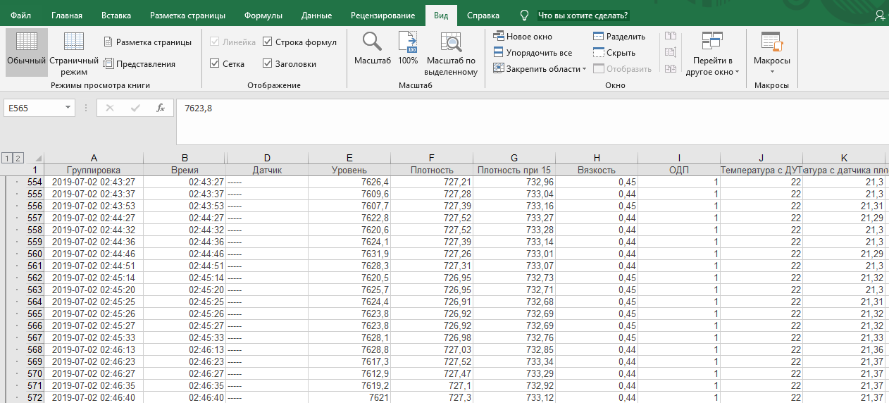

Можно сделать отчет с таблицами "Трассировка сообщений" или "Трассировка датчика" и выгрузить его в xls

swm , столбцы двигаются, когда в сообщениях не все параметры приходят. Для обхода, при импорте в Excel блок с параметрами импортю в один столбец (при импорте не выбирать запятую как разделитель), потом формулами выделяю из текста нужную мне составляющую. Например,
=ПСТР(A1;НАЙТИ("pwr_ext:";A1)+8;НАЙТИ(",";A1;НАЙТИ("pwr_ext:";A1))-НАЙТИ("pwr_ext:";A1)-8)
выделяет мне значение "pwr_ext", на какой бы позиции этот параметр ни находился и независимо от его разрядности. Костыль? Возможно. Не часто нужно. Зато работает без сбоев.

А в чем проблема-то экспортировать отчет?

В отчете всегда один и тот же порядок датчиков (как в объекте), экспортируется одной кнопкой сразу в excel. Экспортируются в зависимости от таблицы либо датчики, либо параметры.
Что тут не устраивает?
