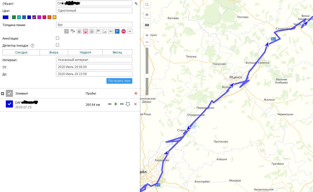

Цвет трека нужно обязательно выбрать "Однотонный" и убрать галочку "Детектор поездок".
Вместо трека можно выводить сообщения.
В типовом отчёте по поездкам ничего не отобразится. Если цвет трека выбрать "По поездкам", тоже ничего не будет.
  • Глушение сигналов ГЛОНАСС GPS и ПЛАТОН

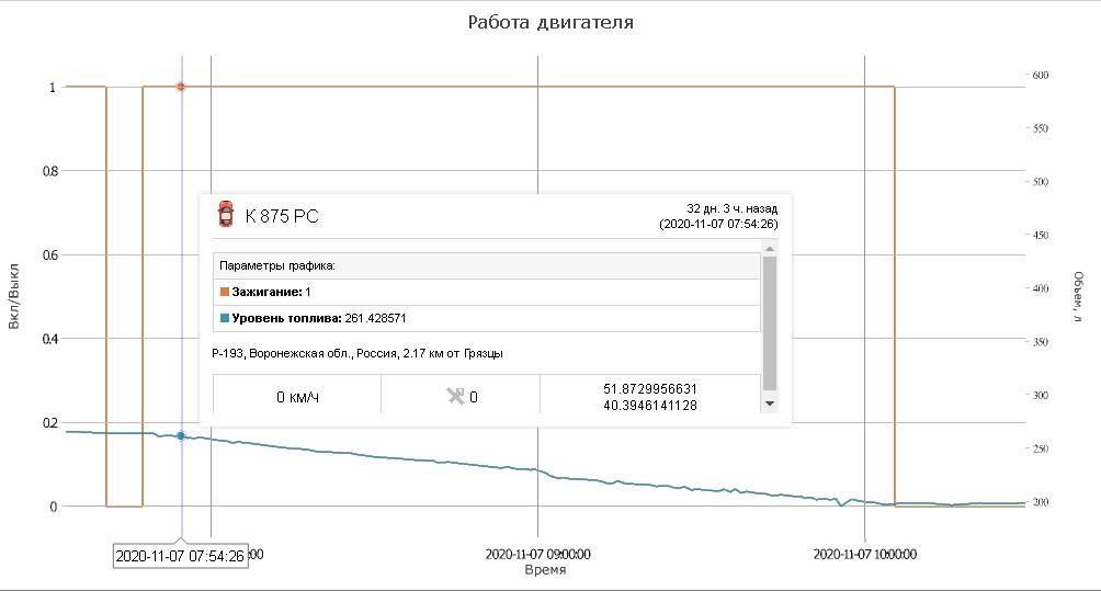

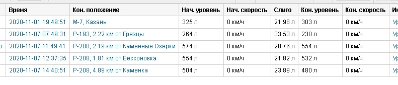

Настроил получение координат по LBS, но теперь в отчетах показываются множество сливов. Кто работал с LBS данными как решили эту проблему?
Все обозначенные сливы это обычный расход. Как Можно их отфильтровать?

Выходит, что алгоритм определения сливов не корректно работает при отсутствии полноценных геоданных???
Судя по графику нет никаких сливов, а есть нормальный расход. Может алгоритм определения сливов не видит всех точек графика, а видит какие-то промежуточные точки с показаниями топлива. Видимо разницу между этими показаниями он и считает сливом...
Кто-нибудь может прокомментировать?

Alex_SSN скорей всего выставлен расчет топлива по поездкам (не стоит галка [_] рассчитывать расход топлива по времени) и детектор поездок настроен на GPS-что-нибудь/с коррекцией по GPS.
В этом случае: нет спутников -> нет поездок -> расход без движения -> слив.

галка рассчитывать расход топлива по времени стоит. А что можно выбрать в качестве детектора поездок при условии что есть только смарт терминал и дут? И можно ли настроить сливы таким образом, чтобы он рассчитывал их без детектора поездок? например уменьшив таймаут для разделения сливов до 45 секунд (в таком случае сливы удается исключить) но отобразятся ли реальные сливы при таком значении?
Re: Глушение сигналов ГЛОНАСС GPS и ПЛАТОН
Галка
[V]Расчет сливов по времени
должна помочь.
