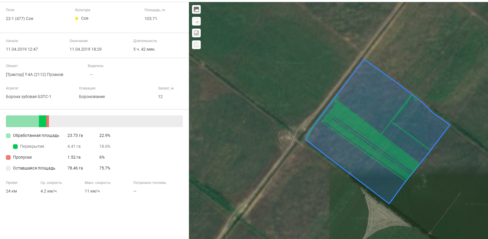

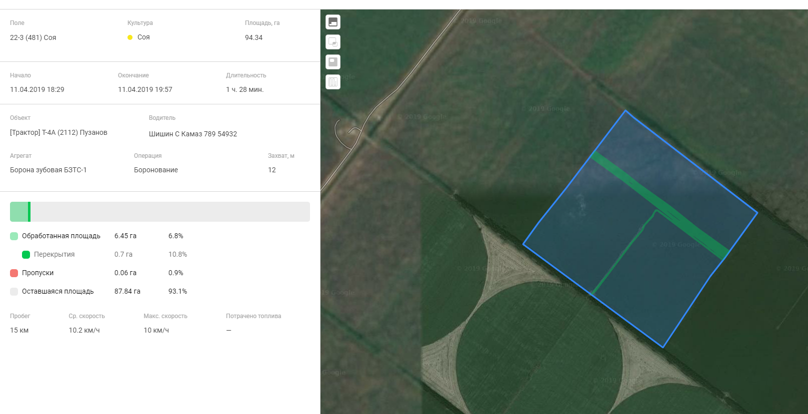

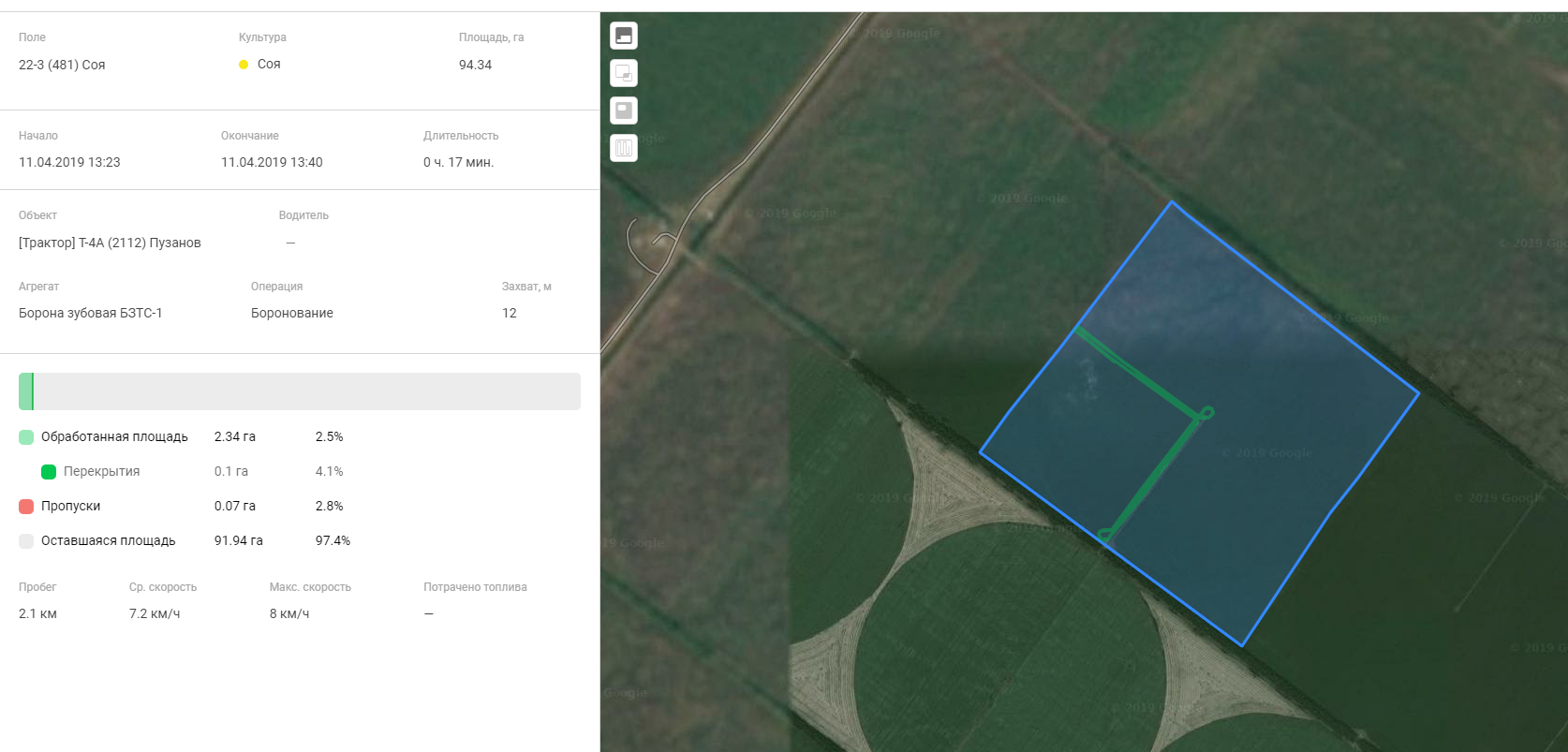

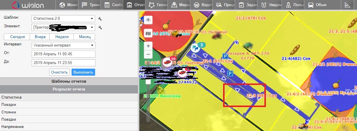

Столкнулись с проблемой, неправильным подсчетом площади, когда трек пересекает сразу несколько геозон.
Если посмотреть на весь трек за определенный день и регистрируемую за тот же день работу на поле, то можно увидеть разницу. Поля находятся впритык друг к другу и некоторые операции делаются на них подряд, без разделения.
Во вложении сами скриншоты с примером проблемы.
P.S. На поле 22-1, например, треки в порядке.

Этот вопрос я уже подымал: https://forum.gurtam.com/viewtopic.php? … 27#p163927.
Пока что решения нет.

Мы реализовали новый алгоритм поиска обработок, так что теперь должны корректно находиться работы, которые производится трактором сразу на нескольких полях. Пожалуйста, проверяйте, тестируйте, оставляйте ваши отзывы.

Данной проблемы не замечали больше, спасибо!
