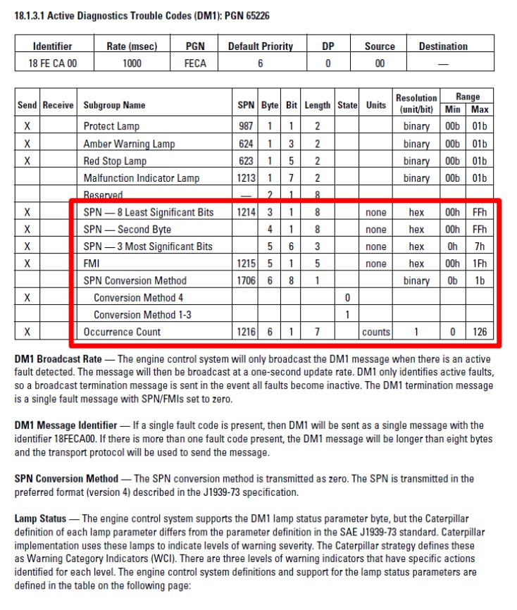

Вам давали ссылку на ftp с документами по CAN. Там есть файл телтоники с рекомендациями по подключению - в нем как раз перечислены фирменные FMS-интерфейсы производителей автомобилей.
Для того, чтобы подключать телтонику напрямую к двигательной шине CAN, совместимой с j1939, никакой адаптер не нужен.

Не играйтесь с протоколами, кроме как с тем, чтобы просто слушать 1939, остальное опасно для машины и вашего кошелька. Если вы не техник с опытом как у ведущих компаний, которые сигналки делают не трогайте

Я за то, чтобы просто по протоколом 1939 получать данные, а на прямую в кан шину не лезть. Просто доберитесь до машины и просканируйте ее на топливо. Не даром мы за тарировку от 1200 берем.

Коллеги, нужна помощь в расшифровке получаемых данных.
Имеем рено магнум - в параметре 18FECA00 приходит значение 16804804
Описание параметра во вложении
  • Использование CAN шины для чайников
156
Re: Использование CAN шины для чайников
В чем проблема, считайте с право на лево и от 0, а не от 1

у меня получается несколько различных вариантов и какой правильный не понятно......
если переводить 16804804 в бинарный код, то получится
1000000000110101111000100
если разбирать дальше то как я понял выглядеть это должно так
SPN - 1000000000110, FMI - 1011,  CM - 1 и  OC - 1000100
Соответственно SPN это номер параметра - у меня получилось 1006
FMI это идентификатор режима отказа - B
СМ - ?  - 1
OC - частота появления  - 44
Можете  сказать правильно посчитал или нет?
Если верно - саму ошибку по описанию будем искать дальше сами...
