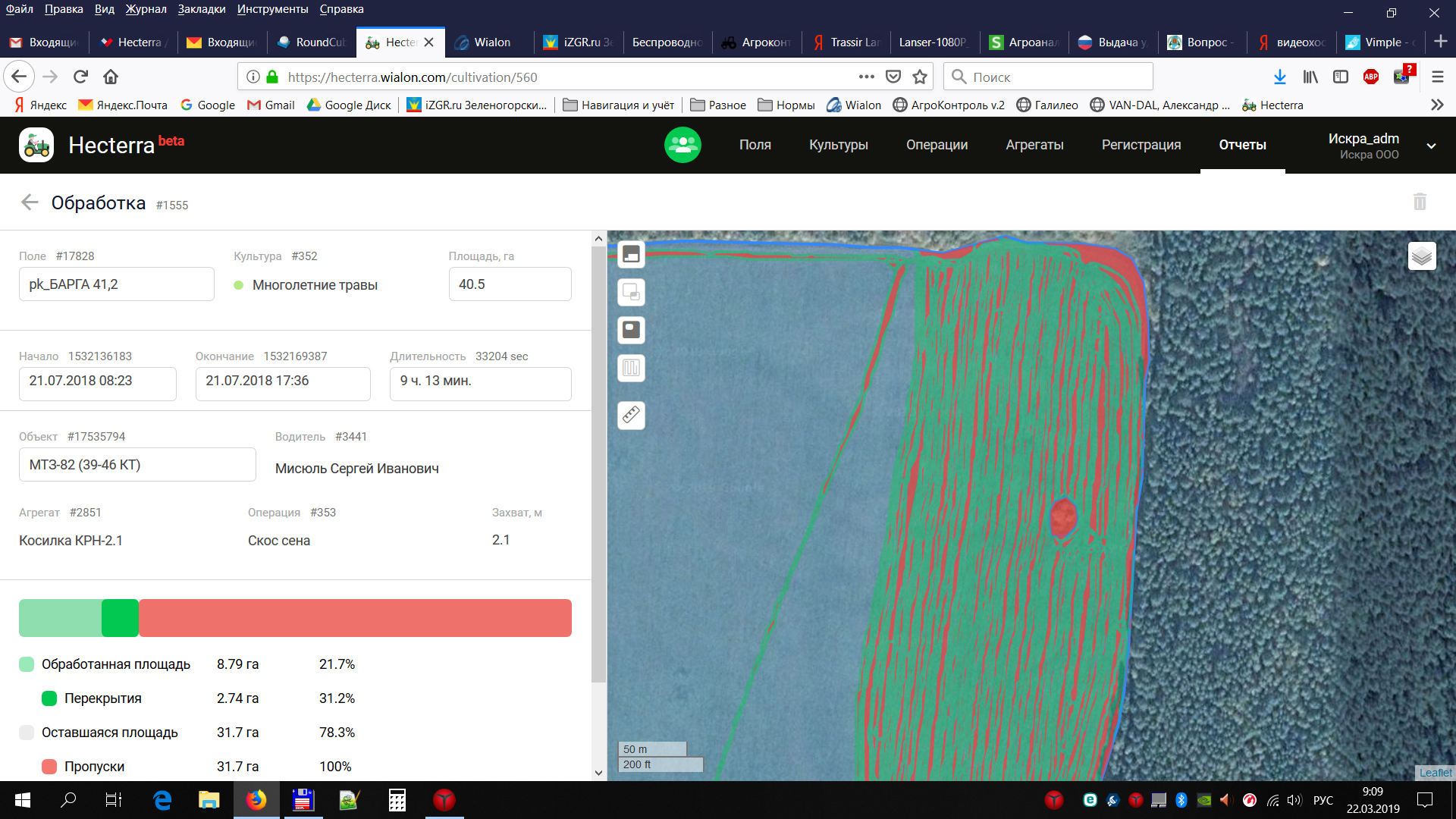

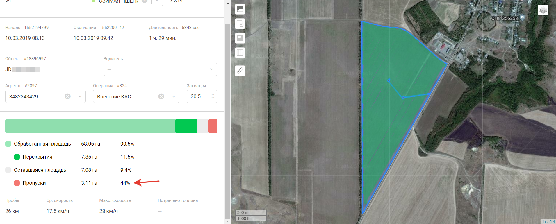

Появился вопрос по расчету гектар. Зарегистрировал обработку почвы, вывел отчет. К выполненным гектарам вопросов нет. Отчет показал очень достойный результат. Но вот строка - "Пропуски" показала 44%. Подскажите в чем может быть причина? Скрин прилагаю. Может быть нужны еще какие то данные?
  • Расчет площадей в Hecterra
Re: Расчет площадей в Hecterra
Имеется ввиду что пропусков 44% от оставшейся необработанной площади. То есть 3.11га от всех необработанных 7.08га.

Всем здравствуйте, вот такие мысли:
1. Околки учитываются как пропуски - неверно. Околки не должны попадать в расчёт площадей вообще.
2. По поводу" второго следа".
Я думаю надо в свойствах агрегата добавить опцию центрован \ нецентрован
(по-моему все не центрованные от оси ТС вправо) могу ошибаться.
Так как центрованный агрегат проходя по тому же месту не выполняет операцию.
А не центрованный агрегат заходит на поле не с краю и двигается против часовой стрелки как бы, первый проход по своему следу т.к. косит справа

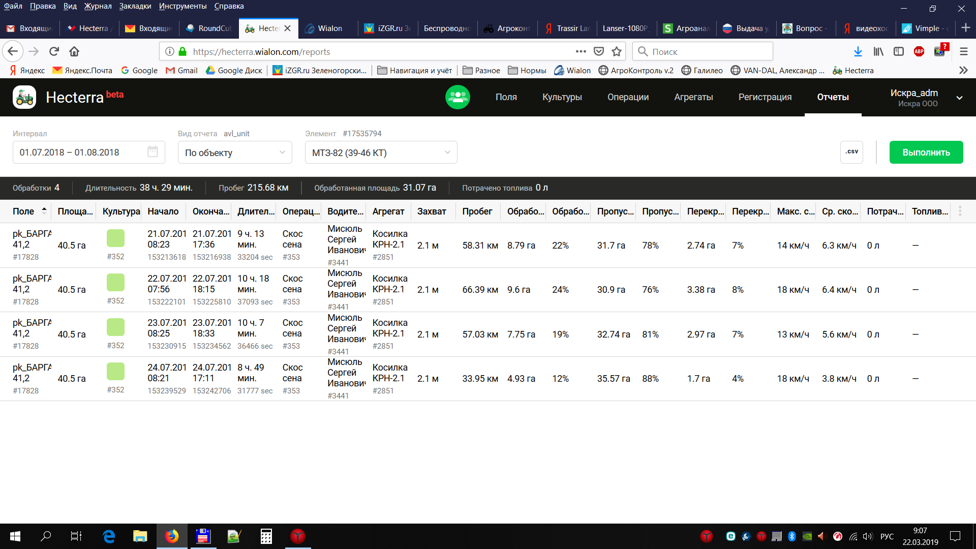

3. В отчёт в пропуски попадает вся необработанная площать. На скрине 1 трактор косил 1 поле 4 дня.
т.е. система не понимает сколько уже сделано а сколько осталось от общей площади.

alek wrote:
VAN
1. Околки ("дырки") не должны попадать в расчет площади. Это у нас реализовано. Но для того, чтобы воспользоваться этим чудом, надо указать программе, где в поле есть дырка, которая не должна обрабатываться. Для этого ее надо вырезать, что делается при редактировании поля (кнопка-ножницы).
2. Не очень ясно, о чем речь. Поясните, пожалуйста.
3. В пропуски попадает не вся необработанная площадь (это видно даже на первом скрине, где не все необработанное поле — красное, а только те части, которые были пропущены при обработке).Если один трактор косил 4 раза, это у нас сейчас 4 обработки. Обсуждение составных\множественных\бригадных и т.п. обработок — это планирцемый на будущее функционал. Пока считаем только единичную итерацию обработки.
1. На первом скрине околок выполнен как и положено. Но тем не менее попадает в пропуски и засчитывается в площадь пропусков.
2. Трактор с косилкой (от центра ТС вправо 2.1 м.) проходит первый раз, косит справа. Затем в обратном направлении косит то что слева для нас (для него так же справа) по тому же следу и далее двигается не "змейкой" а против часовой стрелки. Кося всё что справа всё дальше и дальше.
Тем самым проходя по своему следу.
3.См. выше. Это один трактор один проход, на одном поле.

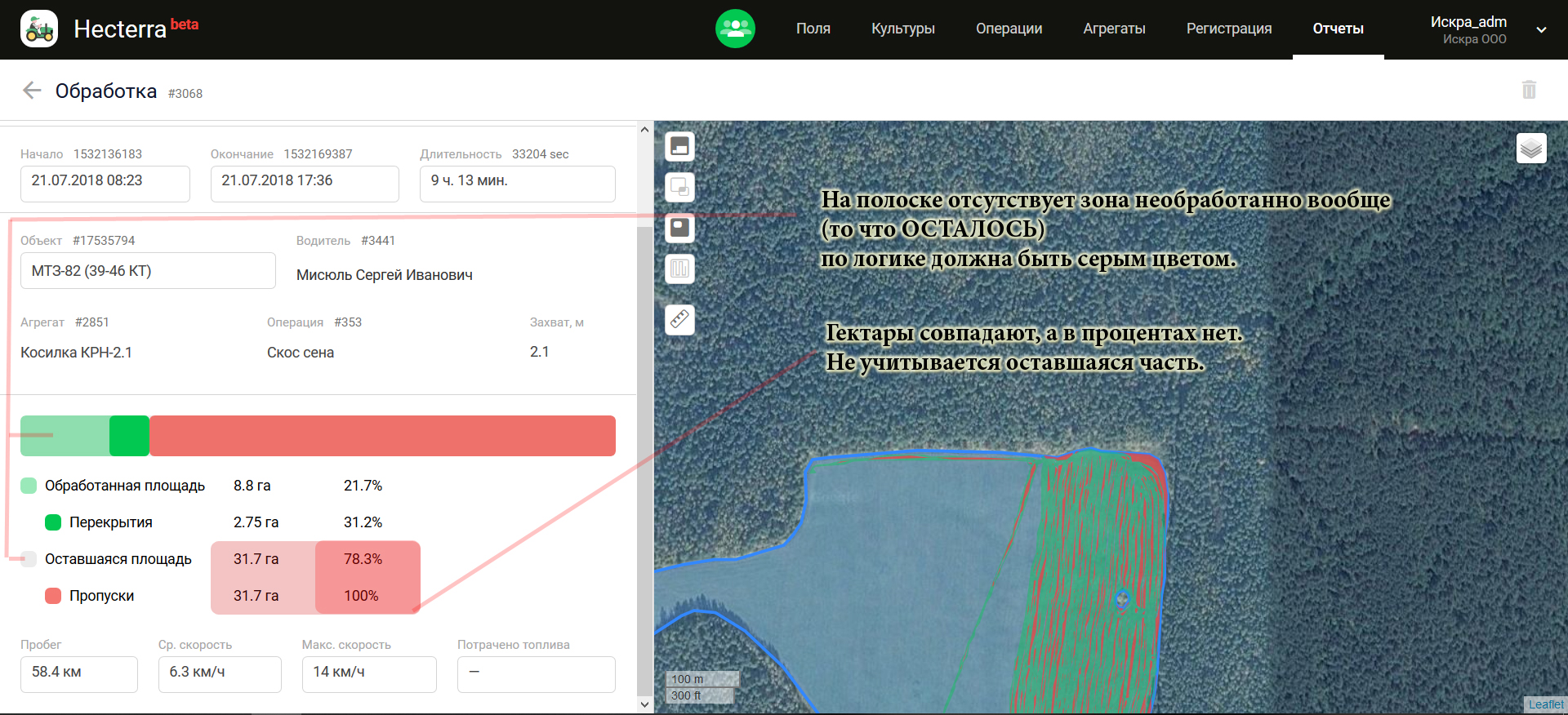

(edited by VAN 25/03/2019 18:24:05)
mitu wrote:
Поправили, можете проверять, для этого придется пересчитать обработку (для уже подтвержденной - удалить).
Спасибо, теперь околок не входит в площадь пропусков.
НО! На скрине вот ещё что.
Пропуски не могут быть 100%, да и в Га неправильная цифра.
При этом ПРОПУСКИ просто обязаны "входить" в зону обработки как и перекрытия, т.к. пропуски по факту это то, что пропущено на уже ОБРАБОТАННОЙ площади.
Минуточку! У нас ещё и не учитывается площаль уже обработанная данным ТС на данном поле днём (тремя днями) ранее!!! О_о
Да и в отчёте желательно внизу итоговые цифры узреть, если в отчёте разные поля знгачит итоги по каждому полю (типа группировки)
P.S. Я очень рад, и благодарен Вам (Разрабы) за то, что Вы всё таки добрались до этой темы и начали создание так необходимого многим АППса. Но, поймите меня правильно - это совсем не похоже на БЭТА тест. Практически 90% указанного пользователями должно было быть найдено ещё на стадиях разработки и закрытого теста. Создаётся впечатление что это собранное наспех приложение в режиме: на ходу доделаем.
Извините пожалуйста.

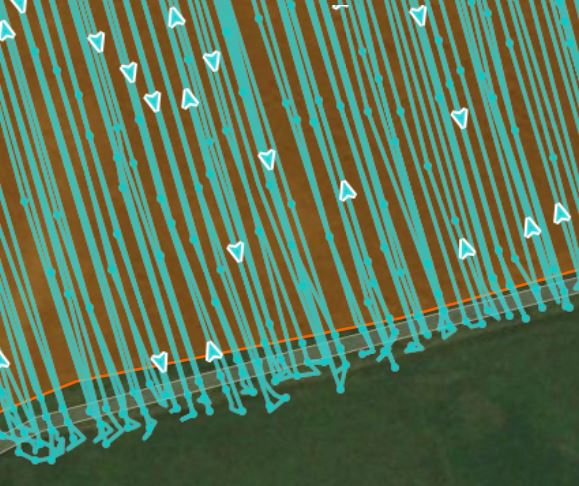

У меня два вопроса по расчету площади:
1) Есть ситуации, когда трактор за каждым проходом делает разворот за пределами поля. В результате из-за ограничений (100 сообщение, 1 км) такие проходы не попадают в расчет. Можно, конечно, изменить контур поля. Но по факту разворот происходит действительно за пределами поля, на полевых дорогах.
Предложение: не считать короткие по расстоянию или времени выезды за контур выездом с поля.

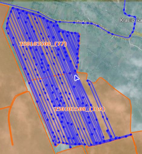

2) Есть ситуации, когда трактор ходит сразу по двух полях. В результате из-за ограничений (100 сообщение, 1 км) такие проходы не попадают в расчет.
Предложение: такие ситуации надо как-то учитывать. Возможно уменьшить ограничения по расстоянию или количеству сообщений.

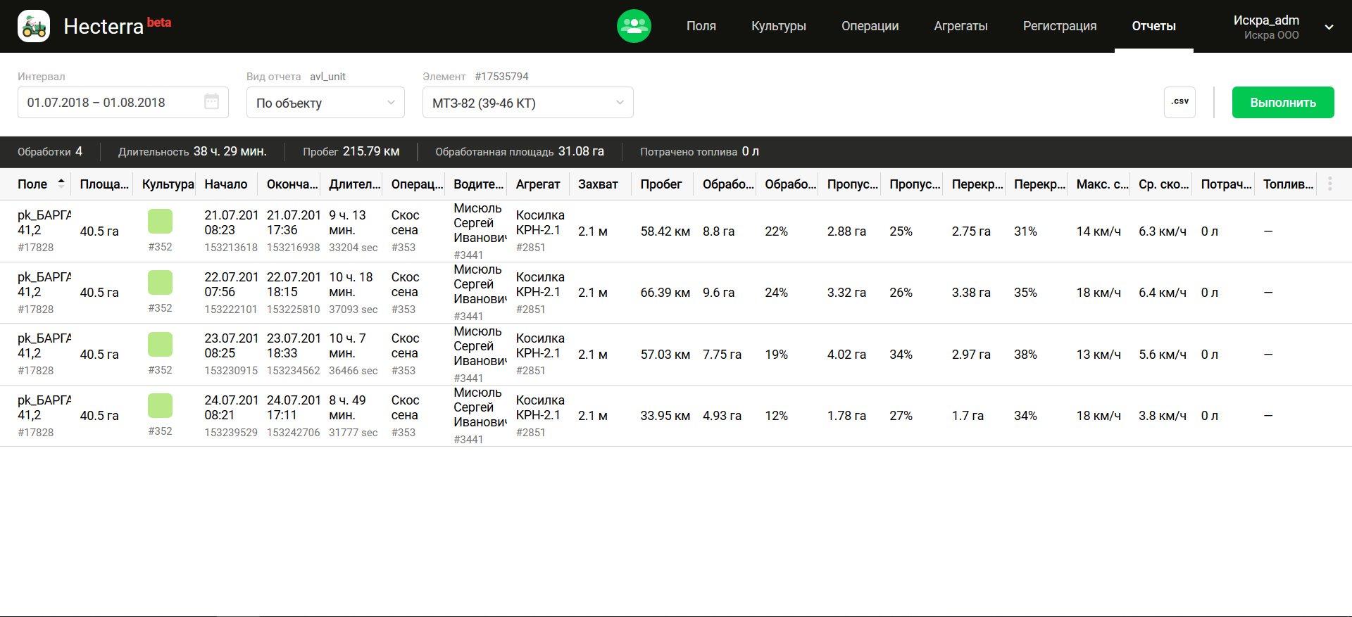

(edited by VAN 29/03/2019 06:23:39)

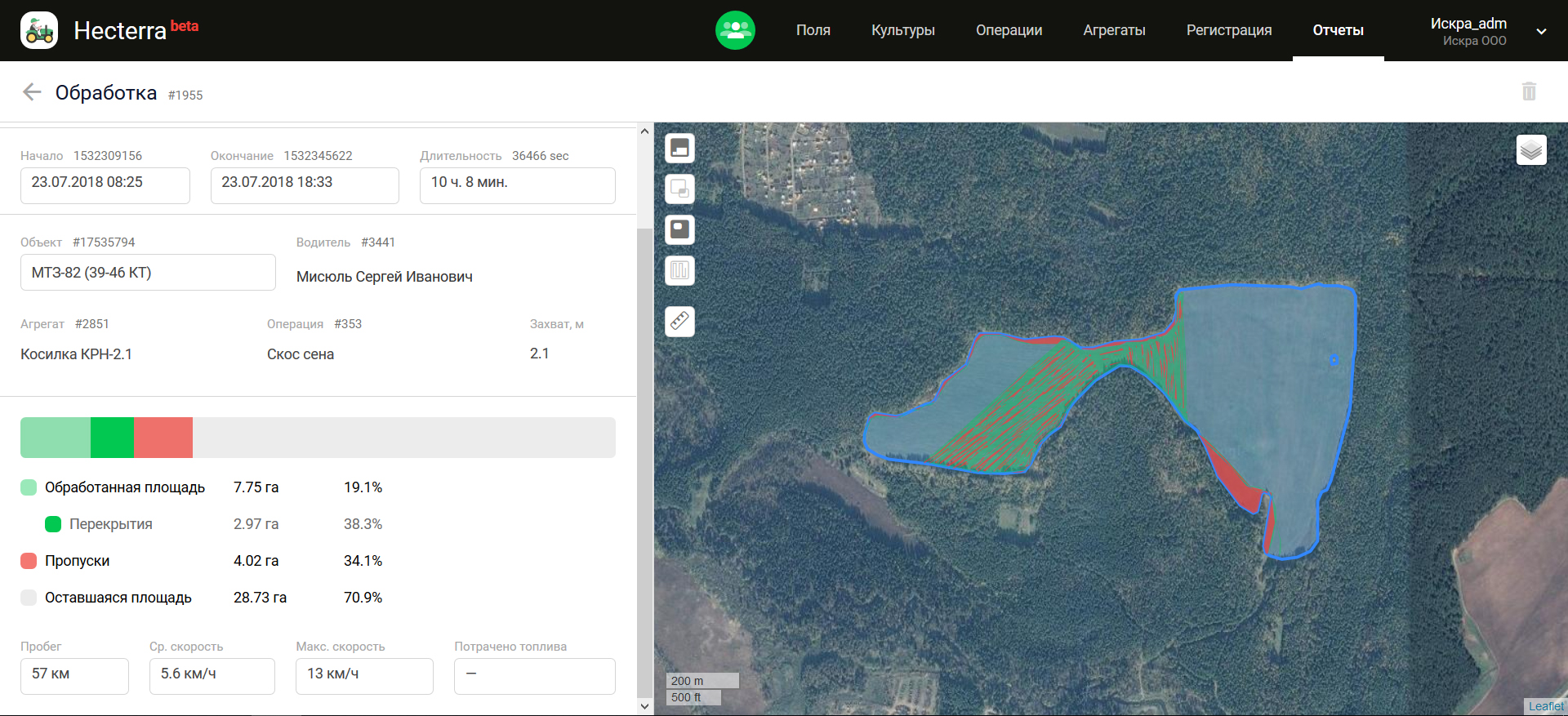

Здравствуйте.
Проверил вышеописанное, получается вот что:
Условия те же - 1 трактор с косилкой, одно поле, 4 дня.
1. Площаль "Оставшееся" стала серенькой, уже лучше.
2. Смотрим отчёт за 4 дня отработанных трактором на этом поле:
Видим путём нехитрого сложения а так же в шапке отчёта: общая обработанная площадь - 31.08 Га. (Хотя площадь поля 40.5 Га)
Вот скрин из хостинга, говорящий о том, что это поле за эти 4 дня он накрыл полностью:
т.е. по идее должно быть что то типа 40.5Га обработано? из них ХХГа перекрытия и т.д.
Так же очень плохо что система не видит предыдущую работу данного ТС на данном поле.
Это отражено в общем отчёте, где видно что доля обработанной площади считается от всей площади поля без учёта уже обработанной. Как следствие параметр "Оставшаяся площадь" верен лишь для первого дня работ.
Так же на скрине видно что в пропуски попала площадь поля (уже обработанная ранее) но в этот день трактор просто пересёк часть поля (ехал к месту работ не по краю поля) и тем самым отрезал кусок почти в 4 Га.
И по этому же скрину видно что:
цит."Теперь процент пропусков считается по-другому — от подразумеваемой площади обработки."
несовсем верно, т.к. 7.75Га обработанной площади + 28.73Га оставшейся  и + 4.02Га пропусков только с пропусками получается общая площадь поля.
VAN
Смотрю обработки за 4 дня — многовато там пропусков. А правильно ли выставлена ширина орудия? На скрине из хостинга, конечно, все хорошо выглядит, учитывая далекий масштаб и 6 пикселей ширину линии трека. Мы еще посмотрим подробнее, что тут можно сделать, но и вы посмотрите, действительно ли это такая идеальная обработка.
Насчет учета в одной обработке результатов другой — это, как уже несколько раз говорилось, функционал, который мы называем "составная обработка" и который планируется в будущих релизах. Обсуждение этой темы тут — https://forum.gurtam.com/viewtopic.php?id=14606
Katerina Alexandrova
В вашем первом кейсе все должно посчитаться хорошо. Ведь трактор не отъезжал от границы поля более чем на 1 км, как я поняла?
Со вторым кейсом мы продумываем сейчас, как можно его правильно обработать.

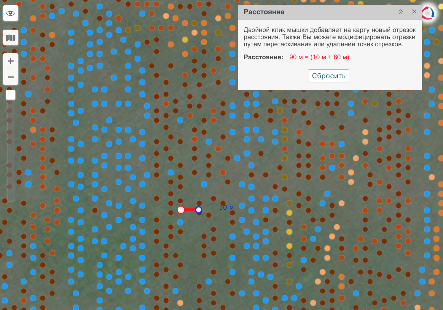

Вот трек шириной 1 пиксель.

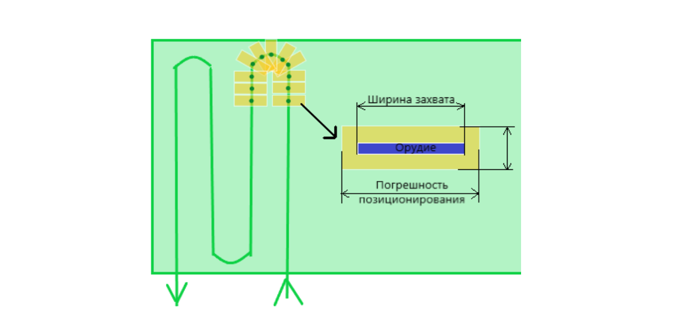

Ну вот, посмотрим. Я взяла рандомное место, применила максиммально близкий зум и замерила расстояние между точками, которые показались далековато друг от друга. Получилось 10 местров. При ширине орудия 2 метра, в таких местах, как ни крути, будет образовываться довольно существенный пропуск. Так что вот оно и выходит, что обработка только 30 га, а не 40. Тут либо тракторист криво проехал, либо GPS прислал кривые данные, а возможно и то, и другое. Мы-то не будем данные приукрашивать — что прислано, то и обработано.
Да, знаю, что косилка вправо от оси ТС на 2.1 метра. Но смещение от центра тут не поможет, так как дырки довольно большие все равно остаются.

Перед тем как побороть "неверно считает Га", необходимо для начала побороть "трекер плохо рисует трек". Но это уже совсем другая история... big_smile
Администратор системы мониторинга

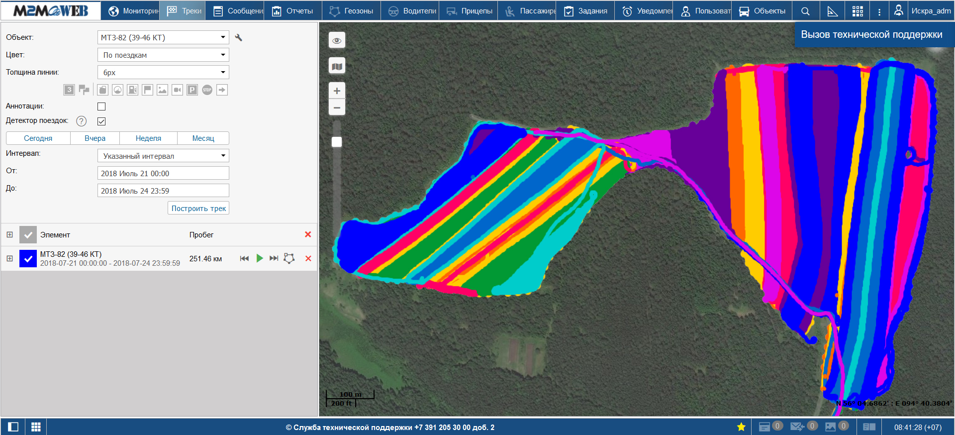

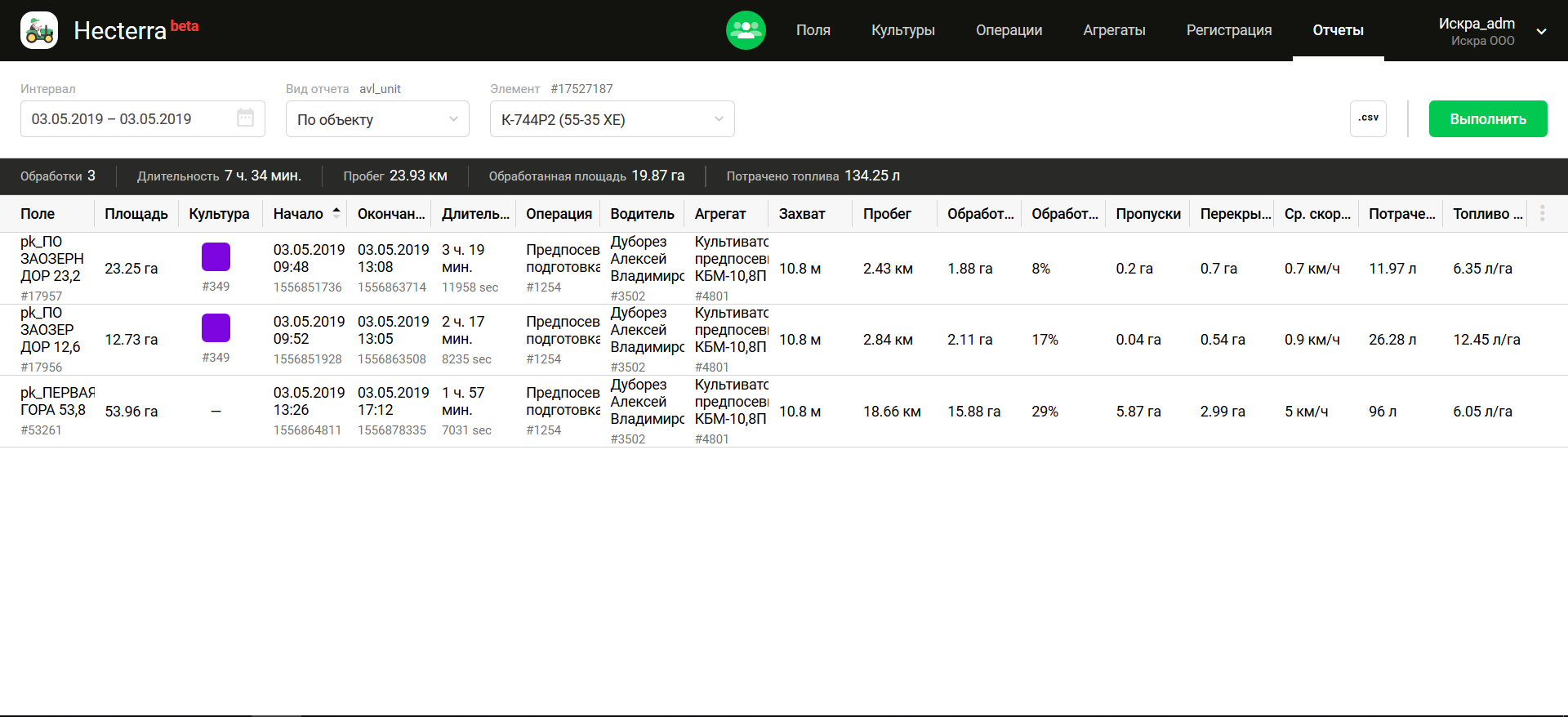

(edited by VAN 20/05/2019 00:06:45)
И всё же... smile

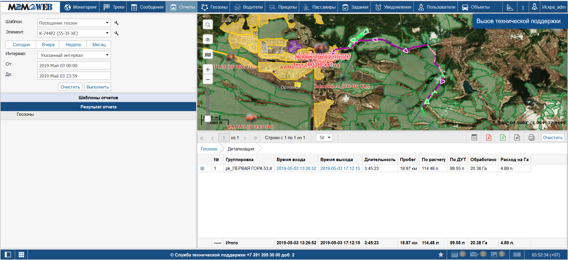

Посметрел я тут на досуге по подробнее и вот что накопал:
Хектерра нашла 3 обработки за день. по Га первые 2 не много, но есть.
Виалон - отчёт по посещению геозоны. Добавлены колонки
"обработка" (пробег по геозоне умноженный на ширину захвата орудия)
"Расход на Га" (Потраченное топливо в геозоне поделено на обработанную площадь)

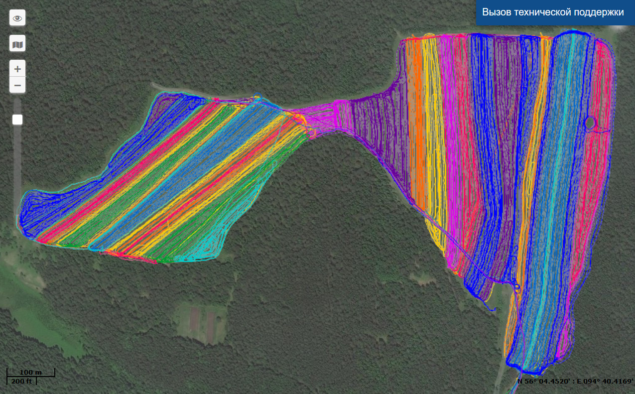

Естественно это всё без учёта перекрытий.
Без фильтраций: Посетил (типа работал) 7 полей.
С фильтрацией Мин пробега по геозоне 2 км. отсеялись все "понарошку" т.е. осталась только одна реальная обработка за этот день. Всё остальное должно было уйти в пробег (переезды).

Предлагаю в "Агрегаты" ввести редактируемую колонку "расчётная ширина орудия" т.е. ширина орудия с учётом горизонтальной погрешности.
Кто желает может и там и там ставить реальную ширину (мало ли, может у кого-то терминалы с точностью 15-20см. как например устройства параллельного вождения)
Я бы накидывал на ширину по 1м. в каждую сторону. Возможно это и увеличит процент перекрытий.
А так же мин. и макс. рабочую скорость агрегата. (есть в ТТХ агрегатов) - для понимания системой где ТС работало а где просто ездило по полю. т.к. даже если работало, но со скоростью выше или ниже разрешённого диапазона - однозначно обработанным такой участок назвать нельзя. помечается как переезд или работа с нарушением например.

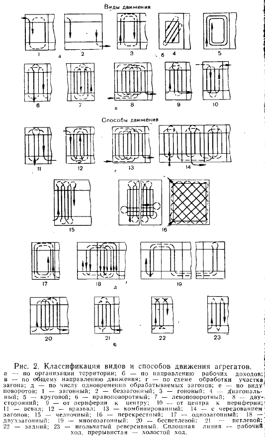

И считать площадь как на схеме
Тёмно-жёлтый нахлёст не должен попадать в обработанную площадь.
Радиус ТС и агрегата при развороте однозначно разный, значит необходимо учитывать удалённость агрегата от точки (места установки GPS антенны)
При развороте за пределами поля площадь считаться не должна, а топливо должно т.к. это потраченное на обработку топливо.
И как следствие определение разворота - это я думаю:
- движение без остановки
- не более 30-40 сек. (т.е. за заданное время ТС должно вернуться на то же поле)
- пробег не более 100м.
Если условия не соблюдены - это уже не разворот, соответственно начинается новая обработка.
Было бы не плохо внести определение "перезды" (то, что не являлось разворотом) с учётом пробега, потраченного топлива и т.д.
P.S. Если у Вас идеально ровный трек - это не показатель качества настройки терминала, скорее всего Вам "зафильтровали" до невозможности реальные показания воимя красоты отображения. Я склоняюсь к реальным данным. Вот статейка хорошая на тему GPS погрешностей.
