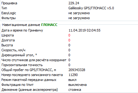

Господа, мои приборы (Нависеты, Граниты 04, телтоники 4200) пережили.
Вновь запускаемые и перезагружаемые приборы у меня не находят спутников.
Поправочка: Телтоника вышла, перезагруженные гранит и нависет лежат камнем.
Теперь всё ясно. Кроме сути вопроса...
Важно! 06 апреля 2019 - проблема с форматом даты GPS
Re: Важно! 06 апреля 2019 - проблема с форматом даты GPS
Аналогично -часть приборов galileo потеряли координаты, просто перезапуск проблемы не решает. прошивки разные от 199 до 229
Ждём ответа производителя.

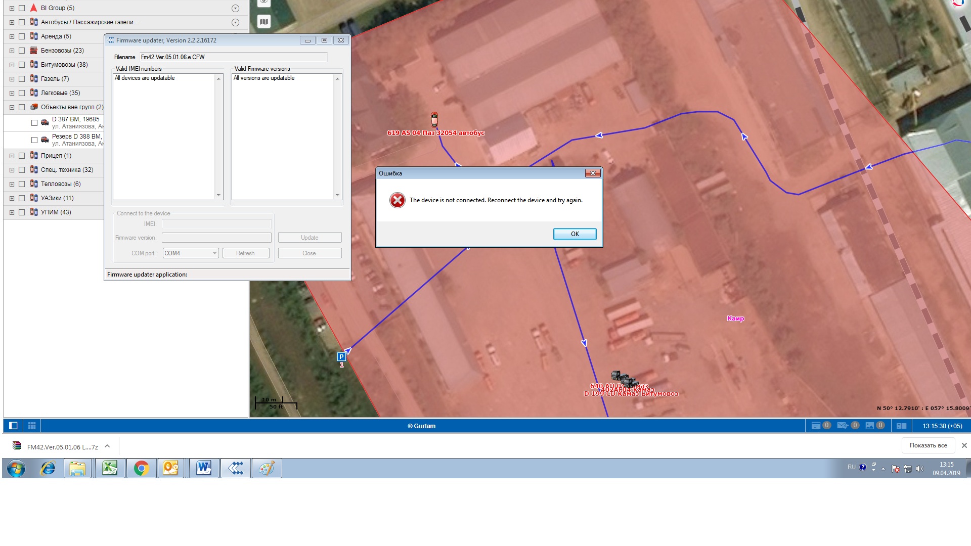

Некоторые (с более свежими прошивками) вроде на связи,но спутников не видят и на команды не откликаются.

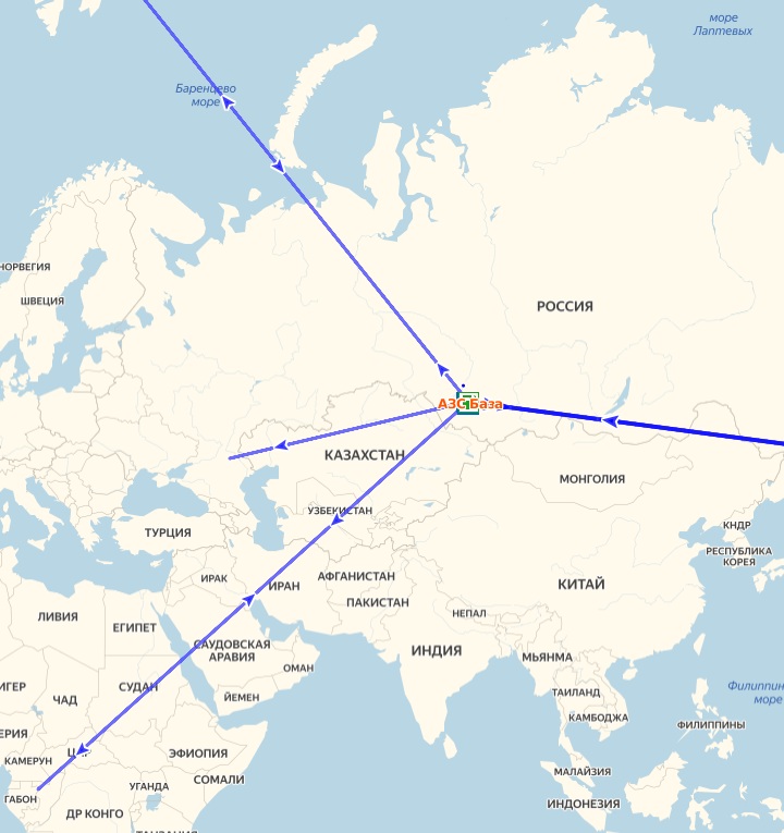

ASC c 52-53 прошивками выдает 99 год.
Вот пример ответа ID=51631 Soft=0x53 GPS=9337 Time=6:7:52 23.8.99 Val=0 Lat=55.7233 Lon=37.7121 V=24 SatCnt=8+9
И это приборы,которые "пор воздуху" вроде выше не апдэйтятся.
Та же самая фигня
ID=37150 Soft=0x52 GPS=11809 Time=6:14:59 23.8.99 Val=0 Lat=55.1918 Lon=61.3783 V=7 SatCnt=6+9 Stat=0x0200 In_alarm=0x00

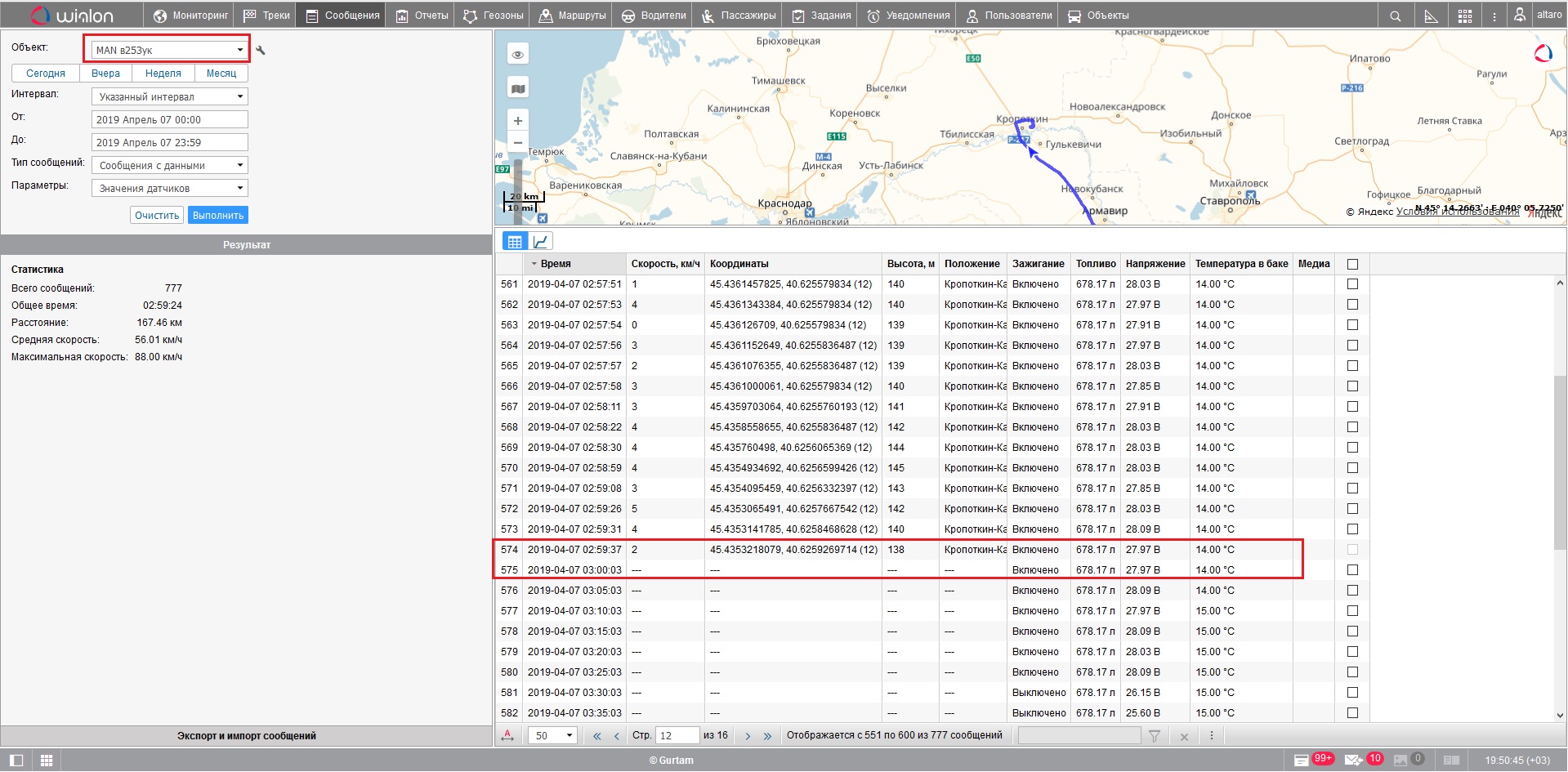

4200 тоже в этот список попали?
7_slov пишет:
На данный момент наблюдаю несколько 4200 с таким симптомом.

Обновление прошивки спасает ситуацию или только замена?

На ASC обновление не помогает.

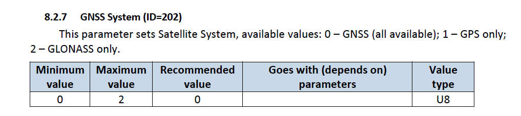

Нависет ответили, отключить GPS, использовать только Глонасс. Мне на одно машине помогло.

Похоже, отключение GPS работает и на Teltonika. По крайней мере, на одной fmb120 сработало.

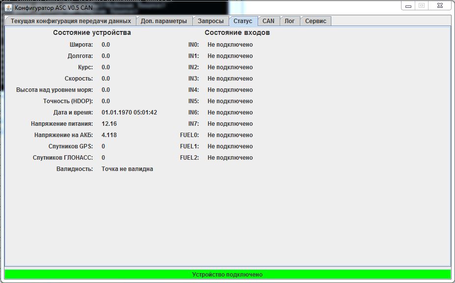

ASC всех типов,похоже с определенными модулями.
Отвалилась основная часть в 0Z 7го апреля.

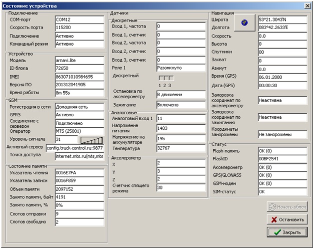

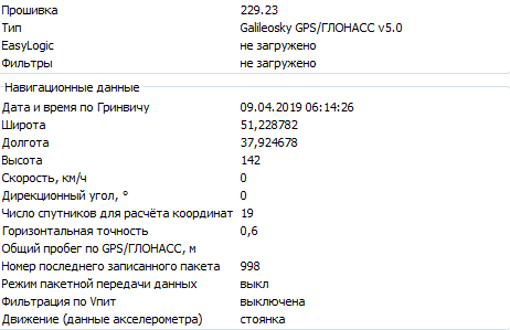

Еще пример:
Оборудование Галилео 5.0
2 проблемных прибора:
подключились через удаленный конфигуратор, на одном приборе - текущее время UTС и координаты с красной подсветкой, т.е. вроде как не валидны.
На втором "застывшее" время 08:02:02 с сегодняшней датой, и без координат... По сообщениям спутники отвалились вчера - 7.04 04:05
У первого на час раньше...
Почему такая задержка? Оба прибора до этого работали в штатном режиме.

yavi пишет:
Кто столкнулся с проблемой, пишите в данную тему точную модель трекера и время ,когда сообщения пропали  (в часовом поясе UTC0). Постараемся помочь разобраться, и возможнос, связаться с производителями.
Везде 07.04:
Teltonika 4200 11:57
Teltonika 4200 15:56
Teltonika 4200 20:55
Teltonika 4100 00:41
Teltonika 4200 09:22

Галилео выпустили новую прошивку
nav74 пишет:
обновите стабильные прошивки до версий 231.33 и 229.23.
Какую и на какие ставить?

Полагаю, что через конфигуратор даст выбрать соответствующую
Полный текст рассылки галилеоскай:
___________
Для восстановления корректной работы терминалов Galileosky обновите стабильные прошивки до версий 231.33 и 229.23 (https://7gis.ru/downloads/programs/Configurator.exe) .
В связи с обнулением счетчика недель GPS системы, которое произошло в ночь с 6 на 7 апреля, возможны сбои в работе GPS/ГЛОНАСС приёмников — даты и координаты местоположения могут отображаться некорректно. Сбои могут коснуться терминалов Galileosky, выпущенных до 2015 года, а именно версий 1.8.5, 2.2.5, 2.2.8, 2.3, 5.1, 4.0 и частично 5.0.

...на 1,85 запустил 231 прошивку....там только по инструкции 15-20 минут ждать....

Для восстановления корректной работы терминалов обновите прошивки до версий 231.33 и 229.23. Для удаленного обновления прошивки, необходимо отправить терминалу команду Upgrade 0.

...отправил на три 1,85 галилео смс апгрейт 0 ......результата нет...(

qwerty16 пишет:
Прибор с 2.2.8 - обновился со второй попытки, а  прибор с 2.3 - с первой.

qwerty16 пишет:
Есть, просто обновиться может с задержкой. Возможно локальная перегрузка сервера обновлений, ведь сейчас туда стучатся тысячи приборов )

...один вышел!!!!  буду повторять попытки

У нас 07 апреля ровно в 03:00 сообщения от терминалов стали приходить без координат (прилагаю скрин). Модели терминалов следующие:
- ASC-2, чип MGGS2217;
- ASC-7, чип ?;
- ASC-3 (моноблок), чип MGGS2217;
- ASC-3 (с внеш. антенной), чип ?;
- ASC-6 (под 285 приказ), чип MGGS2217.

4200 не подключается к обновлению

Приборами Галилео 1.8.5 - более менее нормально - поднимаются, а вот 5.0 что-то не хотят...
У кого-нибудь получилось оживить 5-ки?

7_slov пишет:
Какие прошивки на блоках?
Через fota не обновляется с этих версий:
BI868 LOW VER 1.14.4
BI868 LOW VER 1.9
galileo 5.0 прошивка помогает
Да, 5.0 поднимаются по тиху

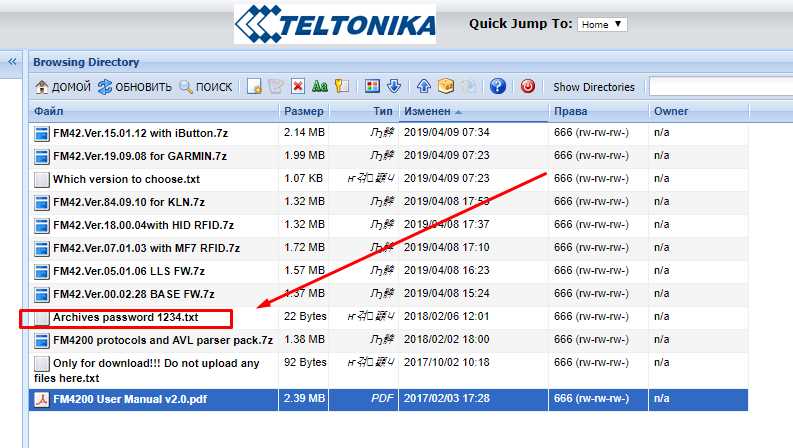

Доброе утро!
Информация по поводу GPS rollover ситуации от Телтоники:
Хотим Вас информировать что некоторые Телтоника трекеры в которых использовался GPS модуль Skytraq (FM2200, FM4200, FM3200, FM1100, FM4100, AT1000, MH2000) могут иметь проблему с форматом даты GPS.
Высылаем Вам базовые прошивки для FM2200, FM4200, FM3200, которые решают данную проблему.
Клиентам которые используют спец прошивки (версии нет в предосталенах ссылках) просим обращаться к нам (account teltonika_support на GURTAM форуме) в личные сообщения.
Ссылки по приборам ниже:
FM2200
http://teltonika.lt/client/
User: FM22XY
Password: 22FT00P
FM3200
User: FM32XY
Password: 23YF1MD
FM4200
User: FM42XY
Password: GS5D98E

7_slov пишет:
BI868 LOW VER 1.9
на всех блоках стоит FM42.Ver.05.01.04 for LLS
FOTA нет у меня

7_slov 4200 LLS это вроде как кастомная прошивка, хоть и распространенная.
teltonika_support  можно ли конкретно для 4200 кастомную прошивку LLS тоже выложить, т.к. по нашим данным эта ветка прошивок FM42 пользуется наибольшим спросом
Viktor Yarovenko

161
Зайдите на FTP - там есть LLS прошивка
ООО "ТВКом"  г. Ростов-на-Дону
http://www.tvcom.su

Да скачал я оттуда уже утром, но 4200 к абгрейду не подключается только конфигу

К сожалению некоторые Galileo 5, даже после обновления до 231.33 не ожили. Координаты нулевые стоят и всё.

freezart пишет:
У меня 2.3 Lite не оживает, уже 5 раз ребутнул смс-кой (((
Вот это подстава, а еще сколько прошивать устройств, а если они еще и не выходят после прошивки (((
Неужели нельзя это серверными методами решить??? Используем 15 штук Автоконтроль, они эту проблему как то в ПО порешали, даже прошивать ничего не надо было.
178
Поперезагружайте 3-4 раза, мне помогло

Дополнительная информация про прошивки в ссылках:
FM2200
User: FM22XY
Password: 22FT00P
  • FM22.Ver.00.02.49 BASE FW - используйте если на данный момент в приборе базовая прошивка
  • FM22.Ver.08.03.06 - используйте если на данный момент в приборе расширенная базовая прошивка
FM3200
User: FM32XY
Password: 23YF1MD
  • FM32.Ver.00.00.37 BASE FW - используйте если на данный момент в приборе базовая прошивка
FM4200
User: FM42XY
Password: GS5D98E
  • FM42.Ver.00.02.28 BASE FW - используйте если на данный момент в приборе базовая прошивка
  • FM42.Ver.05.01.06 LLS FW- используйте если на данный момент в приборе прошивка c LLS решением
  • FM42.Ver.07.01.03 with MF7 RFID- используйте если на данный момент в приборе прошивка с MF7 RFID решением
  • FM42YX.18.00.04 with HID RFID- используйте если на данный момент в приборе прошивка с HID RFID решением
  • FM42YX.19.09.05 for GARMIN- используйте если на данный момент в приборе прошивка с GARMIN решением
  • FM42YX.84.09.10 for KLN- используйте если на данный момент в приборе прошивка с KLN решением
Чтобы проверить какая прошивка в приборе на данный момент - Вы можете выслать getver SMS команду:
SMS_login<пробел>SMS_password<пробел>getver

конфигуратор сам подключается а вот абгрейд нет

есть fm4200 с такими прошивками:
Это полный ответ на getver:
BI868 LOW VER 1.9
через fota обновляться не хотят.
есть способ прошить их не подключаясь локально?

По команде info присылает только версию терминала и прошивки.и как узнать что стоит модуль MGGS?
Beifuss пишет:
Информация от GALILEO:
Если терминал с модулем MGGS, можно увидеть при команде info, то модуль этот тоже можно обновить командой UPGRADE 55. Терминал будет обновлятся до 30-50 минут. Далее клиентам помогает команда coldstart для возобновления работоспособности
220
Не помогает.так и висит на 229.22 прошивке.спутники не видит.

Коллеги, добрый день!
Если вам не удалось восстановить работу терминалов с модулем MGGS, то рекомендуем ещё раз обновить прошивку командой Upgrade 0 до версии 231.34 или 229.24 после чего выполнить холодный старт командой Coldstart, это помогает в более чем 90%случаев.
ВНИМАНИЕ! Обновление командой Upgrade 55 необходимо выполнять только в крайних случаях, под наблюдением техподдержки Galileosky, тк это небезопасная операция, которая может привести к выходу из строя навигационного модуля.

какой пароль на архив?

mitrich131 пишет:
Каким образом отправляете команду Upgrade 0? Попробуйте отправить эту команду другим способом, например, через SMS или из ПО мониторинга.
Через смс отправляем.
TyurinAlexander пишет:
mitrich131 пишет:
rus16 пишет:

Телтонику 1100 как вылечить?(

У меня 120 блоков ASC либо уже зависли,либо не было сообщений еще раньше (потенциально тоже хворые).
На хостинге реанимировалось 2,на локале 11,хотя соотношение105/15
Процедура апгрейда абсолютно не информативная: отправил что то куда то,версию прошивки минут через 15 запросил.
На локале идет быстрее в разы.

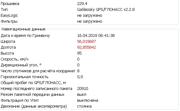

ehouse пишет:
Все старые Галилео тоже сломались!
Отвалились трекеры Galileo Lite, 2.2.8 и 5.0 установленные с 2013 по 2015г
Команда reset не помогает. Команда uprgade 0 помогает не всем трекерам (50% выходят, остальные так же)
Кто как решил проблему?

...снова и снова смс апгрейт 0. С второго и третьего раза поднимались.

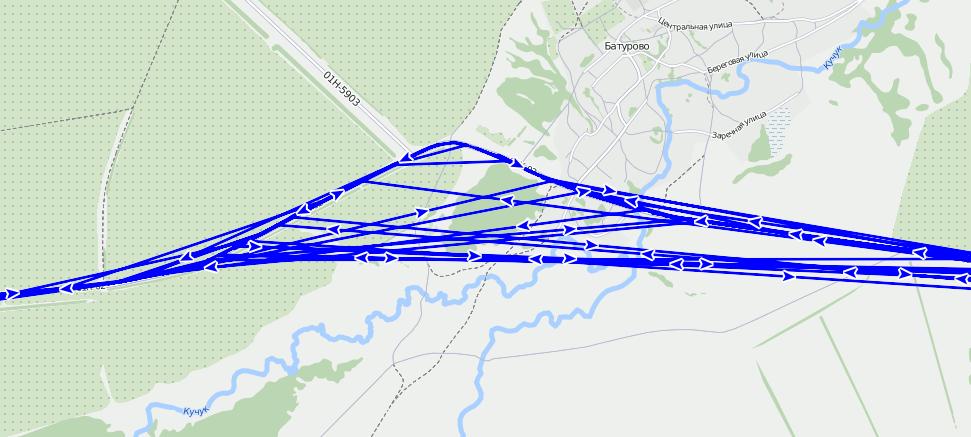

Здравствуйте
Автографы у кого как себя ведут? Есть индивид 1771ХХ  с AGTK-9.93 который стал ездить вот так
Как с этим бороться?

Galileo HARDVERSION 10. Не происходит обновление даже на столе. Происходит прокручивание по кругу попытки обновления как с неподходящей прошивкой. Удаленно тоже не накатывает.

Ребят а что с арнави которые "горбатые" . Часть из них у нас с ума сошли а часть нормально работает.
Будет ли решение ?

GALILEOSKY 1.8.5 - некоторые не хотят прошиваться (стояла прошивка 198), через кабель тоже отказывался, - прошил на 199 и сверху как родная залетела 229.24
Время есть ,спутники 0 . Как с этим бороться?
Дополняю,Прошил повторно, и отправил ColdStart. Связался с "космосом"

Bender0711 пишет:
Для начала Coldstart пробуйте...

Возможно известно, но перечитывать тему фанарь.
Сегод6я при удаленном обнавлении (смс) 2.2.8 устанавливалась прошивка 229.20. Пришлось заливать через конфигуратор 229.24.
FFA0-0BBB-8911-15BB
https://www.reg.ru

На Galileosky?У меня на 5.0 аналогично 229.20 застряла и обновлятся не хочет

Обновлял при помощи Fota. Изначально прошивки были 1.2.10.
Одно устройство до 01.26.01 REV:99, второе до 01.26.00 REV:99, третье до 01.19.07 REV:0
319
Так 01.26 это вроде бы промежуточная прошивка.Давно есть более свежие
320
inst пишет:
У кого-то получилось оживить Teltonika FM11?
Пробовал обновить разные приборы на разные версии ПО, результат нулевой.
Шейте 1.26, потом сверху 1.27.
321
inst пишет:
Та же история.
322
anzi1331 пишет:
inst пишет:
Сейчас два прибора на 1.26, и больше они вообще ни на какую версию не хотят шиться. При этом на СМС они отвечают.

По CyberGLX все очень  печально.
В логах очень много объектов со временем сообщения 2099, но есть еще очень много каких то не понятных дат 2018, 2015, 2017 год. Часть сообщений вообще не парсится (выскакивает ошибка нашего парcера Invalid Date, т.е. отличается формат даты в целом). Поскольку производителя M2M давно нет, а Спейстим от сотрудничества отказался, на стороне платформы разработка заплатки будет очень затруднительной

Плохая новость для владельцев ASC
Те объекты, которые удалось проверить, и которые заявлены как проблемные, просто не шлют данные (по крайней мере, по протоколу).
В логах вообще не нашел сообщений с датой 2001, 1999, 2099 и др.
Есть много сообщений от 01.01.1970, но это от рабочих приборов (т.е. когда они таки ловят спутники, сообщения  идут нормальные).
Т.е. по другим типам в логах мы просто видим сообщения с кривой датой, а по ASC сообщений просто нет.
Похоже, что старые ASC в принципе умирают  (или перестают слать данные по протоколу). Проверим еще на отладочном завтра, но скорее всего на стороне платформы проблему не решить.
У кого на 1) "столе" с доступом к конфигуратору есть прибор ASC, 2) из серий, которые нельзя обновить удаленно,  3) который сломался именно в связи rollover примерно 7го апреля, но ранее точно работал с Wialon 4) и вы еще не успели обновить прошивку, сообщите, пожалуйста, в ЛС.
Все 4 пункта важны
Спасибо.

У нас есть старые приборы ASC6 с прошивками 0x43.. 0x48. После того, как обновляем их на переходную прошивку (2.255 для ASC6), как указано на сайте АПК, приборы распознаются компьютером как LPC2368 и конфигураторы их больше не видят. Как я понимаю или они умерли или нужен подходящий драйвер. Подскажите, пожалуйста, не было ли у кого-то такой проблемы, может есть ссылка на нужный драйвер и на какой операционной системе обновляете приборы?
У меня так же было. Решил удалением LPC2368 в диспетчере устройств,  и через меню свойства нацелил установщик на драйвер скачанный на комп вот отсюда http://www.apkcom.com/upload/content/files/05_7.rar . В итоге устройство переименовалось на "IAR Virtual COM port,
IAR LPC-2378-SK board". Обновил прошивку, но дата на терминале 01.01.1970. Спутников нет. Что делать дальше не знаю.

Если попробовать с последней 4,6 прошивки которую установил чезез промежуточную 2.255 вернуться и заново сделать пошагово, как в инструкции на сайте указано, с  1.480-> 1.675-> 2.1-> 2.278-> 4.6 может быть что то изменится с датой , но вот как переживет терминал возврат к предыдущей прошивке вопрос. Есть у кого практика отката на предыдущие прошивки?
Может быть есть какая то команда чтобы переключить ASC6 только на ГЛОНАСС ? чекбокса и прочего чтобы это сделать в конфигураторе нет.

transport.ishim
Блоки на приемниках MGGS принимают,как бы это помягче сказать...
Незначительное количество спутников ГЛОНАСС они принимают,толку от переключения на один ГЛОНАСС приборов с 52-53 прошивкой (а у них это можно сделать командой MODE 1) нет никакого.

На GalileoSky кто-то сталкивался, что общее количество спутников после всех манипуляций с обновлениями и перезагрузками стабильно падало?
То есть условно говоря прибор до 6 апреля ездил с 11-12 sats, сейчас всего с 5-7 пойманными спутниками...
Речь о старых приборах типа 1.8.5 Lite

maxgandreevich пишет:
teltonika_support пишет:
BI868 LOW VER 1.9
На getver FM4200 устройство отвечает:
Code Ver:XX.YY.ZZ ARM GCC Ver: XXX Device IMEI:123456789012345 Device ID:000003 Bootloader Ver:X.YY.ZZ Modem REV Ver:XX.YY.ZZ
BI868 LOW VER 1.14.4 - скорее всего это не FM4200.
Пожалуйста свижитесь с нами через личное сообщения и мы найдём решения для Вас.
так и есть это оказались autotracker AT68 работающие по протоколу телтоники
Попробуйте эту прошивку, мне помогло.
BOOT fw.bitrek.ua,80,lpc_tr_v_1_15_2.bin;
После обновления прошивки отправьте команду:
setparam 5009 1;
Скорее всего как временную меру просто отключили GPS в прошивке, только ГЛОНАСС оставили.
370

По ASC-6 есть что-нибудь ?
Обновили пару блоков с 0x52 на 4.6, в конфигураторе 0.5 дата и время отображаются реальные, но к серверу не подключаются...

ganozin пишет:
coldstart не пробовали?
у нас на пятерках так было. Позвонил, говорят после прошивки надо coldstart делать. Либо обновиться до последней(выпущена ни то в пятницу, ни то в выходные), там автоматом перезапускает приемник.

Zyn пишет:
ganozin пишет:
Ага, пробовал. Да знаю, что где-то помогает - сам на некоторых приборах поднял спутники.

Добрый день,
Информация по FM11XY приборам:
Прошивки на приборы можете найти здесь:
FM1100
User: FM11XY_GURTAM
Password: FM11XY_GURTAM
Важно обновить прибор на туже "ветку" прошивки - с 01.XX.YY на 01.XX.ZZ
По другому собьется конфигурация.
На данный момент - готовые большинство прошивок на FM1100, если Вашей прошивки еще нет - свяжитесь с нами через личное сообщения.
Будем постоянно обновлять ссылку.
Также готовая новейшая прошивка для FM1100 - FM11.Ver.01.27.32.Rev.00.
Если Вы используете прошивку выше 01.04.XY версии и если Вы согласны что при обновлении собьется конфигурация - можете обновить прибор на новейшею прошивку.
Но, пожалуйста, обратите внимание что Ваш прибор возможно надо сначала обновить на промежуточною прошивку (FM11.Ver.01.26.01.Rev.99 - FM11YX_device_update_to_01.24.xx_or_newer_firmware_V1.3).
Дополнительно:
Если используете 01.00.XY, 01.01.XY или 01.02.XY - обновляйте на FM11.Ver.01.02.11
Если используете 01.06.XY или 01.07.XY - обновляйте на FM11.Ver.01.07.40.Rev.51
391

ganozin пишет:
24Glonass пишет:
Пока все работает плоховато:
-Нависет Гт10, проблемы с пробегом;
-Галилео, на патч-прошивке - режет треки (созванивался с коллегами другими интеграторами такая же беда, часть оживших приборов режет трек);
- Телтоника 4200, - режет треки
Режет трек - то есть количество спутников минимальное/падает ниже уровня валидности?
Вряд ли это с настройками трека связано, если у вас до этого все работало корректно.
Просто спрашиваю потому, что сами сталкиваемся с этим на некоторых приборах, уже писал выше.
Статус на Галилео 2.2.8 выглядит так, при этом координаты на стороне сервера конечно откидываются.

Здравствуйте, на текущий момент не обнаружил прошивки с патчем для прибора X.1.28.Y
Teltonika FM1110

24Glonass пишет:
Касаемо приложенного скриншота.
Обратите внимание на версию прошивки.
Актуальная прошивка 229.25, можно обновить удаленно командой Upgrade 0. Холодный старт навигационного модуля делать не нужно.
С уважением, техническая поддержка НПО ГалилеоСкай
По upgrade 0 удаленно не обновлялся. Вероятно это не срабатывает потому что номер имеющейся прошивки, хоть она и неправильная , "новее" номера прошивки на сервере.
Пришлось вытащить прибор из машины, перепрошили на столе. Пока все нормально.
SanderAMC пишет:
Тогда вы, как производитель, можете назвать реальную причину падения числа спутников в 2 раза?
Причину можно назвать после детальной диагностики. Отправьте пжл imei этого терминала на адрес support@7gis.ru со ссылкой на это сообщение.
Необходимо, чтобы на терминале было включено удаленное конфигурирование.
Одна из возможных причин, терминал определил стоянку и не обновляет навигационную информацию, понаблюдайте за количеством спутников в движении.
Добрый день,
FM1100
User: FM11XY_GURTAM
Дополнительно:
Интересно, у всех 1.02.11 нормально работает? А то, скачали, а апдейтер выдаёт ошибку при запуске.
TSControl.
42-й так же было. просто в папку со старым апдейтером закиньте новую прошивку.

anzi1331 пишет:
TScontrol пишет:
Не помогло, по фоте тоже ошибку выдаёт.
TSControl.

TScontrol пишет:
anzi1331 пишет:
TScontrol пишет:
Посмотрите размер обновления, и поймете, что дело в самом файле.
423
inst пишет:
Тогда вопрос к Телтонике!
TSControl.
424
TScontrol пишет:
inst пишет:
Написал им об этом еще в понедельник. Сообщение так и не прочитано...

24Glonass пишет:
На всех 1.8.5 режет треки, после перепрошивки на крайнюю стабильную, теряет связь с сервером. Сoldstаrt не помогает
PROGLONASS.INFO

mastergps пишет:
24Glonass пишет:
...1.85 норм работают....клиенты не жалуются. Посмотрел 3 шт...трек ровный без разрывов...по 10 -12 спутников.

Телтоника 4200
228 прошивка, а спутников ноль....как то решали вопрос? или уже не реанимировать?

Кто-нибудь поднимал ASC с 52-53 ми прошивками? Я уже 3 убил... хотя все по мануалу с сайта АПК делаю..
Это рулетка! Какие-то обновляются, какие-то нет. Закономерности выявить не удалось.
_Александр_ пишет:
ASC 3 с прошивки именно 3.538 кто нибудь смог повысить до 4,6?
Упорно ни по СМС ни командами по GPRS не могу обновить
Думаю тут дело не именно в этой прошивке, потому что у нас например тоже какие-то прошились с 2.278 удаленно, а какие-то на той же 2.278 пришлось прошивать физически через кабель, а некоторые даже и через кабель не шились.

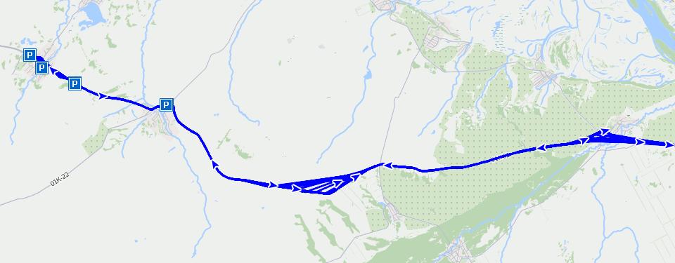

кто как что изобрел в работе с сат-лайтами (арнави) горбатыми? Ситуация собственно следующая: катаются эти приборы если есть покрытие сотовой связи и рабочая сим вроде как без проблем. Даже если "в голове 2099 год" - на сервере сделали подтяжку к текущему времени. Если же вышла из строя СИМ и прибор накопил в себя данные, то выгрузка всех данных при установке исправной СИМ происходит  в текущий день в текущее время  и получается какая то каша

_Александр_ пишет:
Для старых аруснави мы не делали никаких правок по rollover.
Все сообщения из "будущего", не зависимо от типа, регистрируются со временем сервера (так было всегда, независимо от rollover).
Соответственно, если данные приходят из черного ящика, все эти сообщения зарегистрируются по времени выхода на связь после разрыва, и куча сообщения зарегистрируются примерно с одним временем.
Алгоритм  решения проблем с rollover везде одинаковый -- либо прошивку фиксит производитель, либо нам пояснения нужны, как именно провести корректировку на стороне сервера. Напишите, пожалуйста, на hw@gurtam.com, указав id объекта. Может быть получится сделать на стороне платформы.
Viktor Yarovenko
459
yavi пишет:
_Александр_ пишет:
Все понятно. Спасибо. Боюсь что пояснить как сделать корректировку со стороны платформы никто не сможет по одной причине - прибор накапливает в себя с датой из будущего. Выключили массу. Прибор потух. Включили массу. Какая у него в голове будет дата при включении - скажем так неизвестно. И непонятно как делать корректировку. Есть еще вопрос в следующем: прибор работает работает корректно и в неопределенный момент происходит неизвестное (скрины). Что то можно сделать в таком случае?

_Александр_ пишет:
Подскажите, пожалуйста, что за прибор? На каком приемнике собран?

Тут все просто. Приходит пакет сообщений на сервер. Поскольку время у них "из будущего", то им присваивается время сервера. А поскольку время становится одинаковое - сообщения отображаются в рандомном порядке. Отсюда и такая картинка.

woollen пишет:
Вы в этом уверены, что Виалон подставляет иную метку времени?

Сообщениям "из будущего" присваивается время сервера. Да, в этом я уверен. И, если таких сообщений, например, 20 штук, то они все будут с одинаковым временем и расположены в случайном порядке.

woollen пишет:
Тут все просто
К сожалению все не так просто. Отследили эту проблему до навигационного приемника. В какой то момент времени чаще при выезде из тоннелей или подземных парковок, иногда при включении у приемника срывает крышу и он начинает прыгать по времени вперед-назад. Проходит это спустя какое то время само или после выключения питания. Пытаемся найти закономерность. Но это точно не ролловер, так как такие сбои обнаружены нами еще в январе.

Точно такая же картинка была у меня на телтониках 1100 на определенной прошивке. Шли сообщения с аременем из будущего. Кратковременно помогал перезапуск блока. В итоге все вылечилось заменой прошивки.

_vau_ пишет:
_Александр_ пишет:
Прибор все тот же арнави 1 - сат лайт (горбатый который - с них я начал эту тему). К сожалению на данный момент сказать какой приемник не могу - все такие глюкавые приборы находятся в разъездах и пока до них мы не добрались. Но те которые доступны мне - имеют на борту MGGS2217 1349 (1329)ну и QUECTEL M95

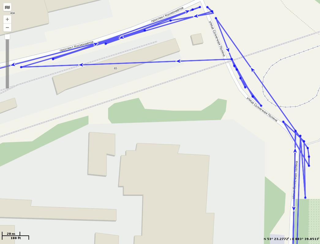

Добрый вечер всем!
Ситуация с блоками арнави (сат-лайт 1, гепард) следующая: приборы периодически раз в день летают в африку, азию и прочие регионы. Углы срезают. Производитель вообще пока ничего не делает, никак не информирует, девушка менеджер вообще не владеет информацией. Если гуртам может чем-то помочь, был бы очень благодарен.

У нас тоже с блоками, которые на модулях Mstar MGGS2217 появилась проблема с периодическими полётами в Атлантику и Африку... Что делать - пока не очень понятно, т.к. проблема плавающая, поймать такой момент на испытаниях внутри офиса не удаётся.

russianhero, HellWood Данные полеты не похоже на проблему 06.04.2019
Лучше обсудить данные вопросы в соответствующих ветках обсуждения приборов.
P.S. у  Gurtam также нет информации по причине данных полетов. Насколько нам известно, старые приборы не поддерживаются производителем и вряд ли получится что либо сделать.

_Александр_ пишет:
Наблюдал подобное на одном автографе gsm.

....не помню точно, но была вроде ветка про такие прыжки и локально происходило около аэропорта....возможно мимо хитрого ежика из антенн проехали. ...предположение.

И снова выскочила проблема на приборах Галилео.
Терминалы которые обновлены до версии 229.2.. сегодня ночью произошел сбой -  некорректное определение даты с временем.(на день вперед 18.07.2019)
По новой все обновлять! Вышла прошивка 229.29

Добрый день, Сергей Владимирович!
Произошел небольшой сбой. Наши разработчики в курсе, ведутся работы над этой проблемой.
В ближайшее время выпустят новую прошивку, необходимо будет обновить терминалы.
Спасибо за понимание.
С уважением, техподдержка Galileosky.
Категория: 0011 Передача данных и безопасность
Подкатегория: Настройки передачи данных
Описание:
Добрый день! Сегодня заметил, что приходят данные из будущего.
Система получает актуальность данных терминалов 18.07.2019
Подключился к нескольким терминалам удаленно, действительно дата и время по Гринвичу 18.07.2019
Приборы v5.1
Прошивки 231.33, 231.34, 231.35, 231.38
