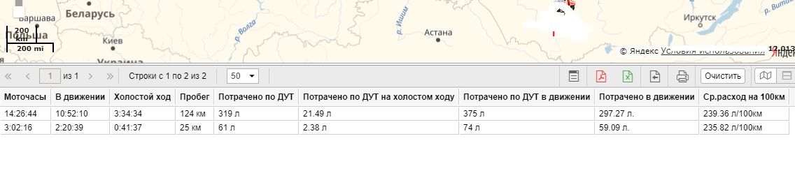

У 100% пользователей площадки Виалон присутствует проблема глобального несоответствия калькуляции топлива между параметром "Расход по ДУТ" (который дает правильные данные) и суммой показателей "Расход в движении" + "Расход в моточасах". Несоответствие настолько ужасное, что это не представляется в нормальном виде передавать пользователем.
Проблема связана в межинтервальных стыках датчика топлива, когда остановка и состояние датчика может отличаться от старта на некоторое количество топлива. При это Виалон это калькулирует  самым ужасным, из всех возможных, вариантом - тупо суммирует разницу в стыках образуя чудовищно корявые результаты на выходе, да еще таким образом, что расход по калькуляции "Расход в движении" легко превышает общий расход (что согласитесь полная ерунда). Вот какие "аспекты" указывает тех.поддержка Виалона, защищая этот ужас:
- Пользователю надо видеть малейшие различия между потреблением топлива, а особенно вдруг если с разными водителями, и все сразу видно, поэтому мы тупо показываем данные "как есть", а оно также тупо потом калькулируется в какую-то непонятную никому астрономическую сумму топлива.
НО позвольте возразить!  Ведь пользователь+администартор своей учетки, сам решает какую разницу он хочет видеть, устанавливая нормы минимального слива и заправки!!! А не огульное суммирование всей "дробленки" которую насобирал ДУТ между поездками.
ЭТА ПРОБЛЕМА КАСАЕТСЯ 100% ПОЛЬЗОВАТЕЛЕЙ!
Выход из создавшейся проблемы! ВАЖНО!
Создать опцию в настройках  транспортного средства "Расход топлива". С возможностью установить пункт "Разницу ДУТ между поездками считать в общий расход", которая в корне решит проблему, и логика процесса станет такова, что если изменение топлива между поездками не превышает норму слива/заправки, тогда это просто уходить в общий расход движения/холостого хода.
НА ВЫХОДЕ МЫ ПОЛУЧИМ:
- Совпадающие данные между "Расход по ДУТ" = "Расход в движении"+ "Расход на холостом ходу"
- Адекватный отчет "Моточасы" с возможностью опционального изменения вида калькуляции с помощью настройки "Разницу ДУТ между поездками считать в общий расход"  (пользователь сам решит  в каком он виде хочет это видеть);
- Устранение этой колоссальной недоработки, которую остальные системы мониторинга изжили в году 2013 примерно;
- Абсолютно понятные данные для пользователей на выходе (что и есть главная цель мониторинговой площадки).
На присоединенных примерах, ясно видно в чем "кривость" Виалона, и пример калькуляция альтернативной площадки по тому примеру, который я привел (разница между поездками уходит в общий расход движения / моточасов)

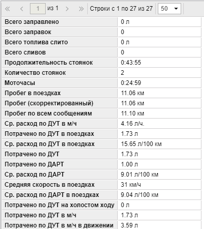

Народ, мне вот интересно как вы посчита4те расход за одну поездку, если, допустим трактор заехал на бортик у него топливо упало до 40л, затем он начинает движение, по бортку и через 2 сообщения скатывается с него, топлива 50, заканчивает свою поездку на отметке 40л. Какой расход топлива у трактора? Допустим он проехал 10км. И вопрос 2: Какой должен быть алгоритм рксчета?
П.с. и ваш алгоритм примените к карьерному сомасвалу...
FFA0-0BBB-8911-15BB
https://www.reg.ru
Устранение глобальной проблемы в калькуляции расхода топлива .
(edited by Ringo 21/02/2019 15:10:15)
Re: Устранение глобальной проблемы в калькуляции расхода топлива .
RedRock Я из вашего сообщения вообще ничего не понял.
Вот вам мой пример. 1 поездка на работу. Вам не кажется странным, что потрачено по ДУТ в м/ч в движении несколько велико?
+ show spoiler

В текущем топливном алгоритме основная проблема в том, что у вас топливо в рамках одной сущности (моточасы/поездки) считается независимо для разных частей этой сущности.
Например, мой случай: одна поездка на работу, детектор поездок настроен зажигание + скорость, для таблицы моточасы:
- общий расход (потрачено по ДУТ в м/ч) у вас возьмется с начала выключения и до выключения зажигания. Тут вопросов нет.
- потрачено по ДУТ в м/ч в движении у вас будет считаться независимо от общего расхода, как уровень на начало движения - уровень на конец движения для каждой из остановок.
- потрачено по ДУТ в м/ч на хх у вас тоже посчитается независимо от общего расхода, как уровень на начало остановки - уровень на конец остановки для каждой из остановок.
Соответственно, если в этом всем процессе были повышения уровня - вы их игнорируете, т.к. они меньше "минимального объема заправки" и не вычитаете из соответствующих расходов. Вот и получается, что у вас в движении потрачено больше, чем в целом в м/ч.
Я понимаю эту логику с точки программиста и понимаю, почему так сделано. Но это не объяснить клиенту с логикой работы на автомобиле.
У него единственный вопрос, как можно потратить больше, чем начальный уровень-конечный уровень.

На мой взгляд алгоритм расчета должен фиксировать уровень топлива на начала движения(х1) и на конец(х2), в таком случаи потрачено в движение = х2-х1. В итоге(по вашему графику) расход одинаков. Но зачастую будут появляться отрицательные значения(и в вашем графики они присутствуют) и если их выводить в отчет, то у клиента вопрос изменится, но выводы будут те же, что и сей час. smile С другой стороны если вместо отрицательного расхода выводить 0, то итоговое значение будит расходиться с суммой данных за период из таблице, что то же ведет к однозначному выводу.
Я считаю, что проблема не в виалоне с его подходам(отображать то, что было получено), а в не совершенстве контроля топлива по его уровню в баке.
ПыСы. Выше писали что к ДАРТ аналогичная проблема, но пока нет читабельного графика верить этому, лично я не буду.

Дело в Виалоне.
В рамках той задачи которая стоит. Вернемся к началу проблемы, чтобы не уходить в дебри полемики. У Виалона есть на текущий момент параметр, совпадающий с реальной жизнью в рамках выбранного периода - , это - "Расход по ДУТ", который выводится в статистике.
Разложить его подпунктами для "Расход в движении" + "Расход на холостом ходу" не представляет труда математически для студента второго курса в рамках логики подсчета по входящим данным. Все нелепости с "разницей по дут между поездками" отсекаются параметром "минимальный слив/заправка", и не надо выдумывать ничего.
Если вы возьмете шланг и поедет проверять остаток топлива, то это будет единственное в статистике что у вас совпадет. Данные из таблицы поездок по суммированию на конец периода - не соответствуют реальности. Либо надо добавлять строку "Накопленная погрешность = хх", где хх будет равен "Расход "Расход в движении по поездкам + расход холостой ход в поездках" - (минус) "Расход по ДУТ". Но в этом случае цифры будут удручающие. Постоянно будут вопросы пользователей как и сейчас "Почему такая погрешность" или "Почему не совпадает".
Ничего на сервере от опциональной галочки не упадет, тут просто нечему падать. Во всяком случае на самописном ПО образца 2011 сделанного локальной командой года ничего не падало smile) Почему у Виалон с 2 млн пользователей что-то должно упасть, если по сути будут формироаться лишь дополнительные таблицы из тех-же данных, только подсчитанных по другому?.Я все таки верю что у них есть команда разработчиков, а не школьник -Вася умеющий делать только макросы в Ворде.

24Glonass по графику выше у меня  вышло по периодом движения расход топлива: 0,0,+0,87,-0,87,+0,87 в итоге выходит 0,87 то есть все соответствует. Но я думаю такой порядок значений в таблице не устроит тоже количество клиентов, что и сейчас не устаревает показания в колонках потрачена по ДУТ и потрачена по ДУТ в движении. Конкретно в представленном графике я бы сказал, что период и пройденное расстояние слишком маленькое для вычисления расхода топлива. В иных случаях, топлива в баке имеет слишком высокую амплитуду колебания во время движения, в связи с чем программа не может вычислить верное значение.
А в целом ниже скрин, все сделано с постов, но так как я понял Вас. Думаю вы все поймете без объяснений. Необходимые инструменты в валлоне есть, правда почему то в статистику этот инструмент не добавили.

Что этому мешает? smile)) Я выставляю пределе слив и заправка (допустим) по 19 литров. Т.е. пока топливо своими колебаниями не превысит мною заданный предел зачем эти колебания куда-то насчитывать поверх или отнимать? Для этого и задается количество литров, до объема которого все эти колебания никого не волнуют.
Инструментария для приведения этого в удобоваримый вид сейчас в Виалоне нет. Почти месяц терзал поддержку Виалон и партнеров. "Лучший совет" был "Сделайте сглаживание 50", но это конечно уже больше анекдот. Т.к. заправок с таким фильтром уже нормально не увидишь.
Можно конечно "химичить" и просто не показывать результаты "Потрачено в поездках" чтобы избежать позора перед абонентами, имитируя что есть параметр "потарачено по ДУТ" и "Потрачено на холостом ходу",  но это какой-то очень странный вариант.

Я прикрепил файлик, алгоритм который в вашем представлении должен решить вашу проблему, сработает для этой ТС?
У вас там и слив лишний, и нет границы моточасов, но в целом суммирование всех повышений с вычитанием всех понижений и выводом разницы в расход должно работать.
Кстати, для данного ТС хотелось бы увидеть статистику ("потрачено по дут в м/ч", "потрачено по дут м/ч в движении" и "потрачено на ХХ"). Там, наверное, вообще дичь.

pash Что-то мне не помогло.
+ show spoiler
  • Устранение глобальной проблемы в калькуляции расхода топлива .
ООО "Ин-Тек"
https://in-tec.org
Ringo
В движении в м/ч почти в два раза больше, чем просто в м/ч. Ну тут одно решение - повышать степень фильтрации. Такая огромная разница только при большом количестве несглаженных скачков может быть.

Посмотрел повнимательнее одно из ТС у себя. Стало очень хорошо для закрытых периодов по параметру "Потрачено по ДУТ" и "Потрачено по ДУТ в движении" + "Потрачено по ДУТ без движения".т.е. допустим за вчера, все сходится.
А если строишь открытый период, то пока не сходится.

Что-то не совсем понятно что изменили?

Там всё нормально с заправкой.
Выкладываю ещё один пример.

Таких примеров хватает.
В погрузчиках и тракторах которые работают на полях бывает такой подсчёт.(Заметил если колеблется уровень топлива скорее всего из-за неровной поверхности,склоны.Тогда не правильно считает в большинстве случаев.)
