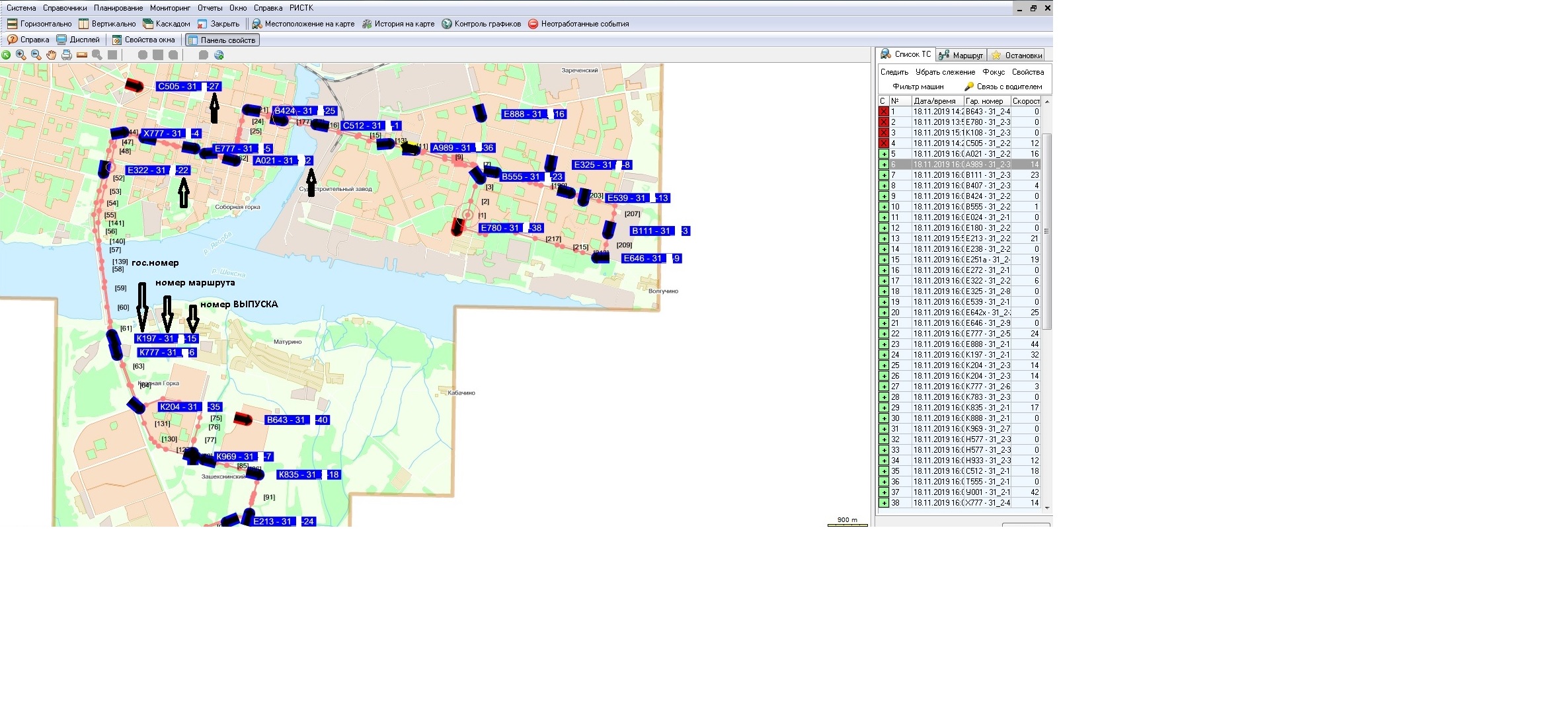

1. Добавить, как в Wialon отображение стрелочкой направление движения транспорта в режиме слежения. Получается приходится ожидать визуального передвижения маркера чтобы понять в движении ли она и в каком направлении.
Предложения по доработке NimBus

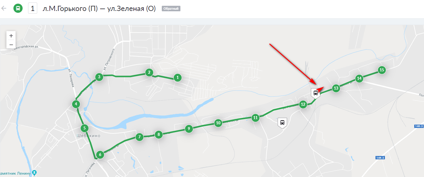

2. Добавить в режиме слежения при наведении на объект информации из WIALON о времени получения последних данных (терминал мог зависнуть а узнаём об этом слишком поздно).
3. Режим слежения в виде линейного графика, часто отстаёт от фактического местоположения!!! К примеру автобус между 5 и 6 остановкой а по факту уже между 10 и 11, но если перейти в режим слежения по карте то там показывает правильно (как и в Wialone). Решите пожалуйста эту проблему!!!
Из-за первых 3-х пунктов, клиентам приходится одновременно работать в двух продуктах и Wialon и Nimbus. Это очень не удобно.

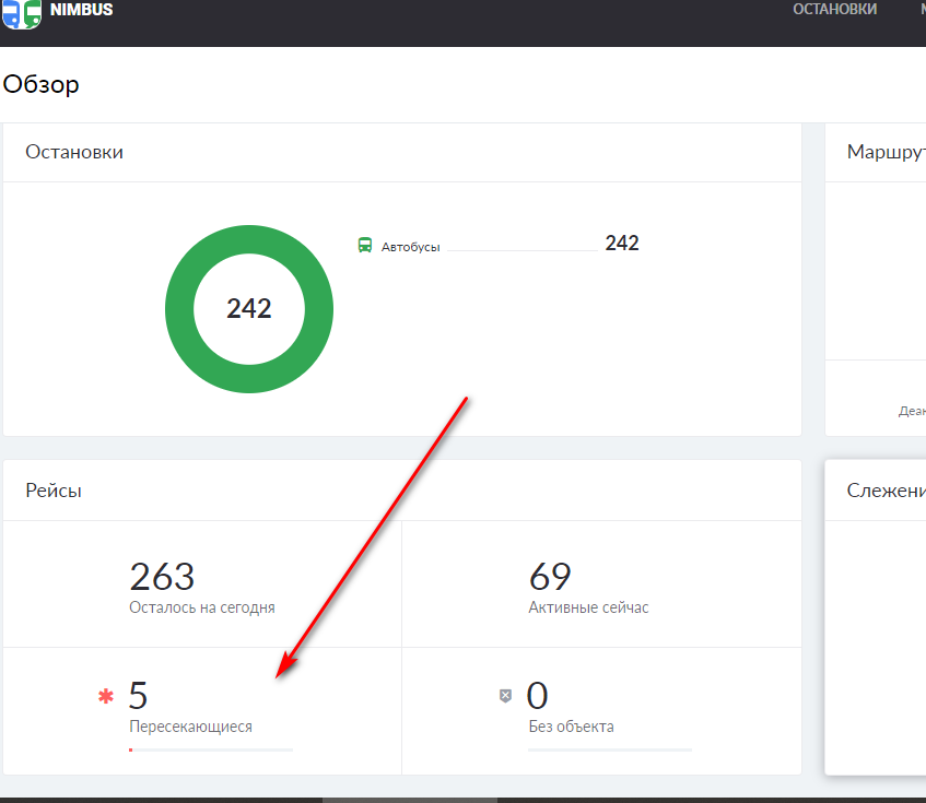

4. Показывать пересекающиеся маршруты. На дашборде есть раздел который показывает количество пересечений, но при клике на него мы просто переходим в раздел рейсы (ну наверно потому что кликабелен не раздел "Пересекающиеся" а именно весь раздел рейсы.
Нужно чтобы был именно фильтр оставляющий только такие пересекающиеся чтобы не приходилось просматривать сотни выпусков в поисках звёздочки.
