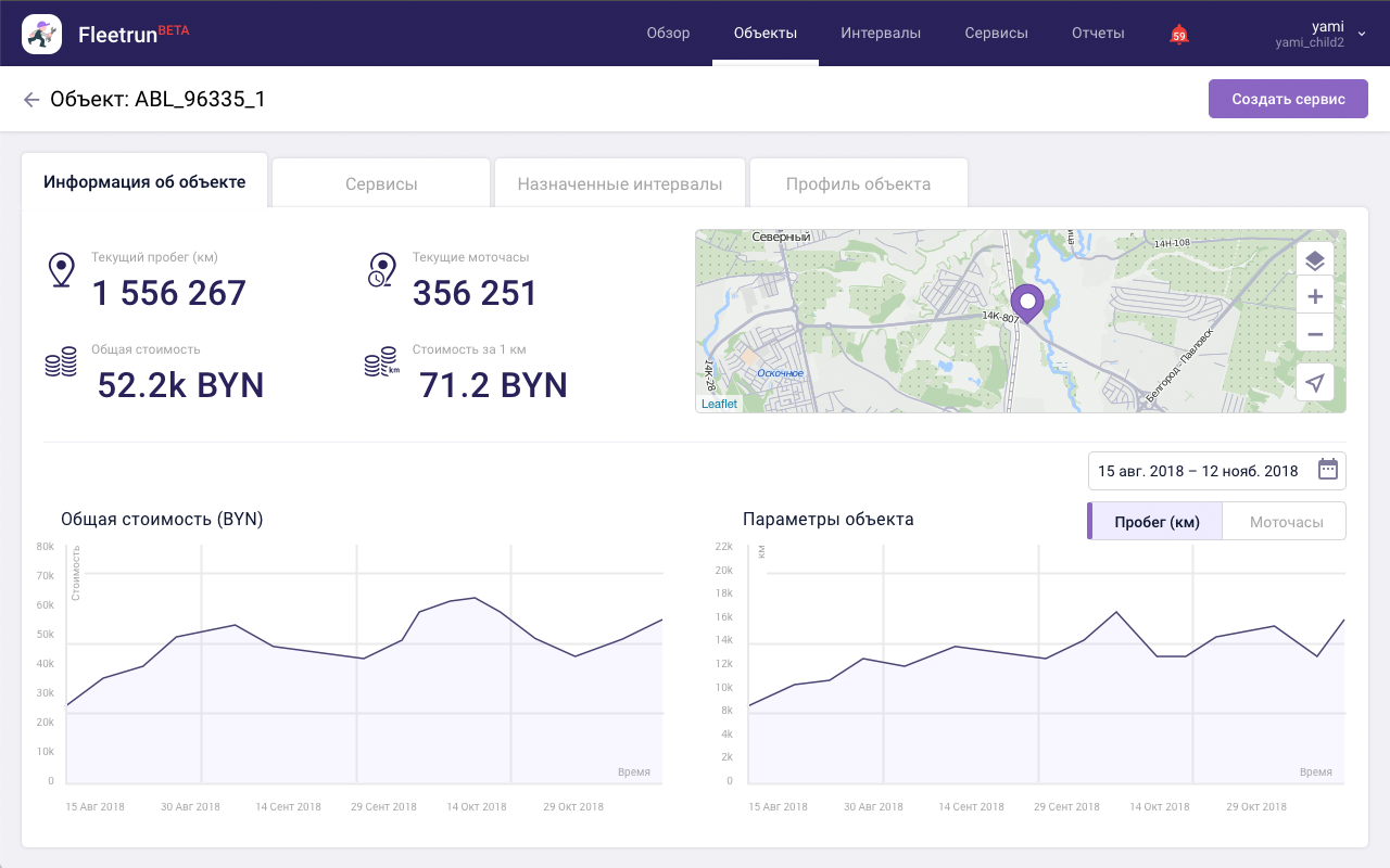

* получить подробную информацию о каждом объекте автопарка (дашборд, список сервисов и интервалов объекта)

Что то непонятное происходит с моточасами,
1. Во вторник изменились показания моточасов в Wialon вместо трехзначных значений появились 5 и 6 значные значения (поправили).
2. Сегодня уже в Fleetrun при добавлении нового интервала в объектах моточасы с 8 значными значениями, но в Wialon значения корректны.
Что происходит? Как править?

Приветствую!
В чём может быть причина неверного отображения во Fleetrun пробега и моточасов у нескольких ТС?
В Wialon совсем другие данные.
Может еще подскажете как включить приложение fleetrun в wialon, после включения приложений его нет в списке?
