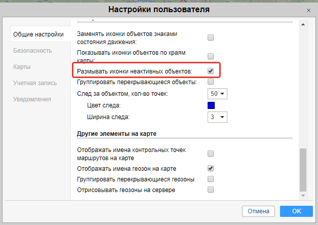

Внимание вопрос! Как убрать размытие машины если она долго не на связи? Это раздражает и абонентов и меня.
24Glonass так в настройках жеж
