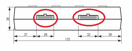

Ребята! Всем доброго времени суток! Помогите, пожалуйста! Есть блок.  На нем написано СТАТТ-2, как я понимаю, это и есть моноблок Орбита.Навигатор.02. Помогите в вопросе как его запитать? Буду очень благодарен.
  • CTATT-2

http://www.z-navi.ru/index.php/service
Если честно - дрэр еще тот

У них в инструкции указано, что на блоках есть 16-ти и 18-ти интерфейсные разъемы, как на картинке, котторую я приложил к сообщению. А у меня на блоке нет таких вещей.
  • CTATT-2

Коллеги, приветствую! Появился терминал Орбита.Навигатор.02. Версия новая, с 2-мя сим-картами и встроенными антеннами. Не могу его прописать на сервер АО Глонасс. Пробовал разные порты/протоколы, всё в пустую. Есть у кого-то удачный опыт в этом деле?
