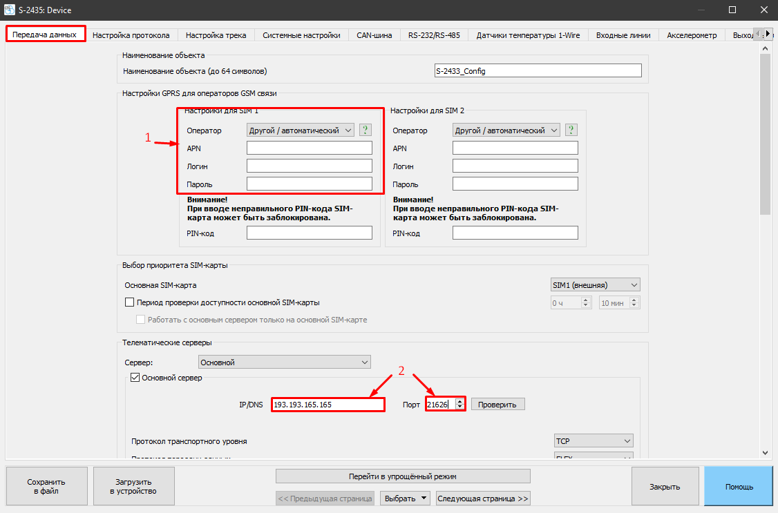

Ringo, приветствую!
Конфигуратор версии 2.5.5 используется для оборудования Смарт S-2333 и Сигнал S-2551, в которых используется прошивка версии v.7.xx.xx.
Конфигуратор версии 2.7.3 используется для оборудования Смарт S-2333 и Сигнал S-2551, в которых используется прошивка версии v.9.xx.xx.
Для того, чтобы Вам не использовать конфигуратор v2.5.5, Вам необходимо обновить старое оборудование до версии до версии v.9.xx.xx. Сделать это можно как конфигуратором v2.7.3, так и конфигуратором v2.5.5.
Скачать прошивку для Смарт S-2333 можно по ссылке: https://navtelecom.ru/oborudovanie/glon … art-s-2333
Скачать прошивку для Сигнал S-2551 можно по ссылке: https://navtelecom.ru/oborudovanie/glon … nal-s-2551
Обновление прошивки можно производить не только при подключении к конфигуратору, но и по команде с сервера или мобильного телефона (описание команд для прошивки было приведено ранее в данной теме: https://forum.gurtam.com/viewtopic.php? … #p147315).
Конфигуратор версии 3.х.х используется для оборудования Смарт S-24xx и Сигнал S-26xx. Когда мы закончим процесс вывода на рынок оборудования серий S-26xx и S-24xx, то добавим в конфигуратор v3.x.x устройства S-2333 и S-2551.

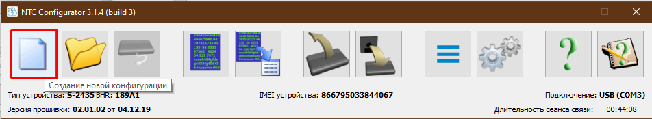

Также на темку работы с конфигуратором добавлю немного: можно ли убрать подтверждение загрузки параметров конфигурации в блок в версии 2.7.3? Аналогично версии 3.0.1.
После изменения настроек, жмём "Загрузить в устройство" - при удаленном подключении сохранение настроек в блок проходит несколько секунд. Отвлекся, переключился на другие дела, программы - подтверждение будет ждать хоть полчаса, пока не нажать "Да". Иногда напрягает. В версии 3.0.1 от этого избавили, есть прогресс.

anna.sh
А у меня в создании конфигурации (без подключенного прибора) кнопки показать файл и сменить файл - неактивны.
Это нормально?
Конфигуратор 3.0.1b1

Ringo, да, это нормально. В скором времени появится удобная таблица со списком поддерживаемой техники.

Ringo, здравствуйте!
Пароль для управления по SMS позволяет разрешить устройству обработать команду. Это один уровень доступа к прибору.
Пароль для управления по USB/GPRS позволяет получить полный доступ к прибору (перенастроить его, персонализировать) - это совершенно другой уровень доступа.
Это особенность оборудования, которая была и останется в ближайшем будущем.
При работе с ModBus, точно так же, как и в случае с пользовательскими параметрами CAN, ни один параметр не привязан к позиции в протоколе. Все слоты для передачи пользовательских данных полностью универсальны. Конфигуратор не может знать лучше Пользователя, что и на какой позиции передавать.
Логика отдельной настройки параметров протокола и самого интерфейса применяется не только у компании ООО "Навтелеком".
В сторону "единого" конфигуратора насчет конвертации настроек - возможно в будущем такая функция появится. Пока в планах ее реализация отсутствует.

Ringo, это обусловлено тем, что параметры передаются в универсальных полях и прибор не может знать, где пользователь хочет отправлять каждый из параметров.
Пример:
Двух байтовых пользовательских параметров в нашем протоколе всего 15 шт., а настроенных двухбайтовых параметров ModBus - 6 шт.
Если прибор будет сам определять, в каких полях будут отправляться эти параметры, то он будет распределять их по порядку создания и произойдет следующее.
Допустим, первый пользователь настроил все 6 параметров в каком-то порядке (как у него получилось или по определенной логике). Примем эту нумерацию как исходную.
А второй пользователь настроил эти 6 параметров в своем порядке, допустим это 1, 2, 3, 6, 5, 4.
Получилось, что два прибора передают одни и те же данные в разных полях протокола.
Теперь предположим, что второй пользователь захотел сделать также как первый.
В нашем случае, он возьмет и изменит привязку параметров в настройке протокола, в вашем случае, он будет перенастраивать все заново - это дольше.

===в конфигураторе отобразился IMEI без последних четырех чисел===
это не знаю как правильно, но решается настройками экрана, не помню как но именно настройки...
Navtelecom SMART S-24xx
Re: Navtelecom SMART S-24xx
qwerty16 пишет:
Двойной клик мышей - выделяется имеи, копируете, используете. Для нормального визуального отображения перезапустите конфигуратор или компутер, поиграйте разрешением экрана..
(17/04/2019 16:44:53 отредактировано anna.sh)
Здравствуйте, qwerty16!
Проблема в увеличенном масштабе шрифта на Вашем ПК.
Необходимо использовать масштаб 100%.
Для изменения масштаба на ОС Win10 необходимо выполнить следующие шаги:
1. Параметры экрана.
2. Масштаб и разметка.
3. ОБЯЗАТЕЛЬНО перезагрузить ПК.
Хорошего дня!

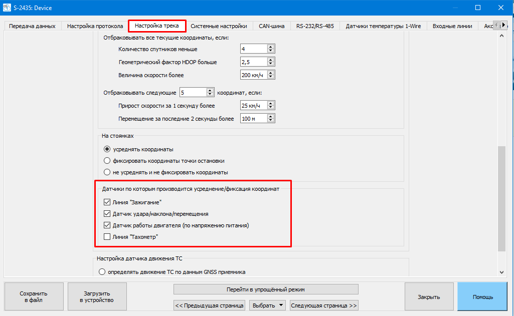

Добрый день! По какому принципу работает параметр выделенный на скриншоте. Запускаю двигатель, ничего не меняется, пишет всё так же заглушен.
  • Navtelecom SMART S-24xx
У вас зажигание подключено? подозреваю что нет.
Подключено на ain1 зажигание.
Здравствуйте, leef!
Для трекеров Смарт S-2433, Смарт S-2430 функция определения факта работы двигателя и подсчета моточасов по характеру напряжения в бортовой сети автомобиля отсутствует, поэтому отображаться в конфигураторе состояние для неработающей функции не должно. В ближайшей версии конфигуратора мы исправим данный недочет.
На данный момент функция определения факта работы двигателя по характеру напряжения доступна для трекеров Смарт S-2435, Смарт S-2333A и Сигнал S-2551.
Надеемся на понимание!
Хорошего дня!

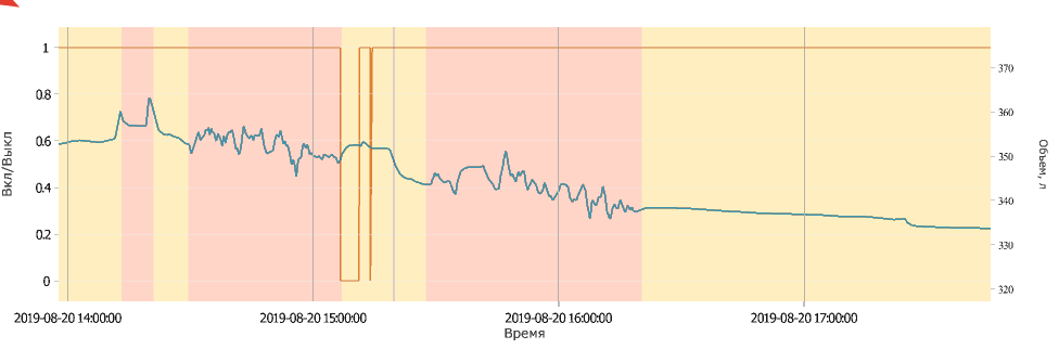

Сталкивался кто с плохими показаниями по топливу на 2433?
Спутник-2м
AltuninAS пишет:
Что значит с плохим?? Приведи скрин, опиши проблему

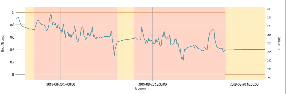

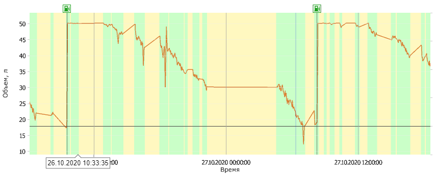

(29/08/2019 11:30:33 отредактировано AltuninAS)
opl пишет:
AltuninAS пишет:
Вот прибор 2433+Италон ,разные автомобили и это с настройками фильтров+усреднением. На приборах 2333+Италон такой проблемы вообще не существовало,самый последний скрин 2333+Италон на стандартных настройках.
Спутник-2м
AltuninAS, здравствуйте!
Устройства S-2433 и S-2333А используют абсолютно одинаковые алгоритмы усреднения и фильтрации данных от ДУТ. Отличия только в настройках конфигуратора.
Для S-2333 есть флаг "настраиваемая фильтрация" при установке которого, можно изменять параметры фильтра от минимума (фильтрация отключена), до максимума. Если этого флага нет, то фильтрация включена всегда со средними уровнем.
Для S-243x, а также в новых линейках приборов S-242x и S-265х, в настройках есть флаг "включить фильтрацию". Если этот флаг не установлен, фильтрация полностью отключена. Если флаг установлен, то фильтрация устанавливается со средним уровнем по умолчанию, при этом пользователь может установить произвольное значение.

anna.sh пишет:
Для того, чтобы разобраться в проблеме, необходимо написать в нашу техническую поддержку и прислать настройки устройств, графики топлива, от которых Вы привели.

AltuninAS пишет:
opl пишет:
Тех.поддержка мне ответила что различия имеются.С их слов в 2333 была по умолчанию фильтрация, а в 2433 необходимо  танцевать с бубном.
upd В тех.поддержку писали и отправляли файлы настройки,  проблема до сих пор есть.

Терминал 24хх, при стоянки фиксирует ложную скорость(в том числе при заправки). Увеличили SH3 до 3%. Проблем стало меньше, но полностью исключить не удалось. Посоветуйте что-нибудь!
FFA0-0BBB-8911-15BB
https://www.reg.ru
114
RedRock пишет:
Здравствуйте, уважаемый RedRock!
Формирование ложной скорости на стоянках говорит о том, что устройство не переходит корректно в режим усреднения координат.
Прибор воспринимает свое состояние как движение, по причине сработки одного или нескольких датчиков, отвечающих за переход в режим усреднения/фиксации координат, следствие - формирование "звезд" и ложной скорости.
Настройка режима усреднения координат осуществляется на вкладке [i]"Настройка трека" [/i].
За дополнительной информацией Вы можете обратиться в службу технической поддержки ООО "Навтелеком", предоставить сохраненную настройку конфигурации устройства и историю сообщений за время стоянки. Мы проведем дополнительный анализ и дадим рекомендации по оптимизации настроек.

Добрый вечер. Первый раз столкнулся с настройкой данного прибора. Есть ли готовая оптимальная конфигурация для Виалон Хостинг или инструкция по настройке?
126
Мониторинг136 пишет:
Здравствуйте!
Краткая инструкция по настройке S-24хх и подключения к системе мониторинга Wialon:
1. Запустите конфигуратор, подключите устройство по USB к компьютеру. Когда конфигуратор определит устройство, запишите IMEI – он является идентификатором для работы с сервером мониторинга. (рис. 1)
2. Создайте новую конфигурацию (рис. 2)
3. Внесите изменения в настройки конфигурации (рис 3)
  a) Задайте APN, Логин, Пароль для доступа в мобильный интернет.
  b) Задайте IP и Port сервера мониторинга. Для работы с Wialon:
                   IP= 193.193.165.165
                   Port=21626
c)    Загрузите настройки в устройство.
4. Создайте новый объект в Wialon (рис 4):
     a)  Присвойте имя объекту
     b)  Тип устройства: Navtelecom SMART S-24xx
     c)  Уникальный ID: IMEI устройства (см. раздел 1)
Нажмите ОК.

как сервер пропиcать?
SET1
193.193.165.165
21623
уже не работает, прописывает только сервер , актуальных команд не нашел
Смирнов Влад
Владивосток
142
VladS
SET.<x>.<y>
<IP>
<port>
<IDo>
<IDc>
<apn>
<login>
<password>
<protocol>
Записывает в устройство основные
параметры, необходимые для работы с
сервером:
<x> - номер сервера от 1 до 3, если
отсутствует, редактирование настроек
производится для первого сервера;
<y> - номер SIM-карты от 1 до 2, если
производится для первой карты;
<IP> - IP-адрес или доменное имя
сервера. Например: 90.156.232.36;
<port> - порт. Например: 4000;
<IDo> - идентификационный номер
объекта;
<IDc> - номер лицевого счета;
<apn> - имя точки доступа оператора
сотовой связи. Например: internet.mts.ru;
<login> - логин оператора сотовой
связи. Например: mts;
<password> - пароль оператора сотовой
< protocol > - протокол обмена с
сервером. Принимаемые значения:
“F6”;
“F5.2”;
“FLEX”;
“EGTS” – без авторизации;
“EGTS_A” – EGTS c авторизацией.
Разделителем между параметрами
является пробел или перенос строки.
https://downloads.navtelecom.ru/documen … 20418).pdf

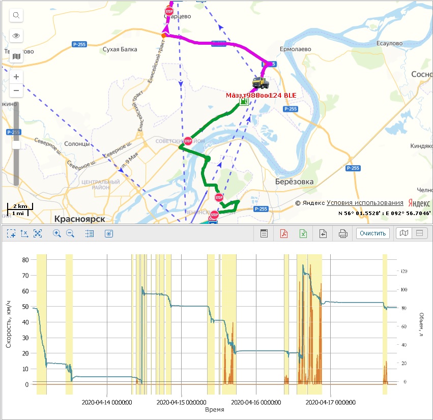

несколько раз в месяц на разных  2435 вылезает вот такой трек
в сообщениях перемешиваются текущие сообщения и сообщения из черного ящика
что делать ?
Смирнов Влад
Владивосток
163
VladS, добрый день!
По вашему вопросу стоит обратиться в техподдержку, т.к. вопрос требует детального изучения:

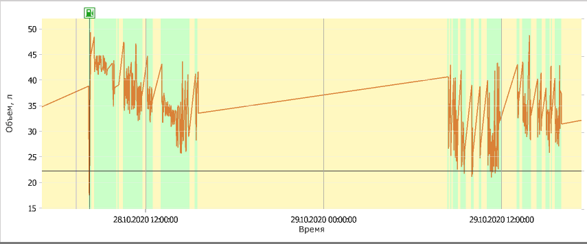

gps-sar на Ларгусах все плохо.
В аттаче - 2 графика с максимальным сглаживанием и без сглаживания (или с минимальным).
Также у штатного ДУТ слепые зоны, как сверху, так и снизу, и долгая стабилизация после включения зажигания.
+ открыть спойлер
PS: порог чувствительности смысла нет задавать: в движении дикие скачки, а на стоянках, как правило, зажигание отключено и показаний не будет.

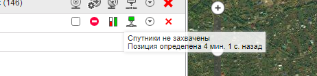

Добрый день. Кто-нибудь сталкивался с такой проблемой, что Смарт 2333 зависает на месте...пишет в Wialon что спутники не найдены.
Пишет, что "позиция определена" постоянно.
Ставил новую сим-карту, без изменений.

Здравствуйте!  Есть инструкция по подключению камеры JIAHE CAMERA к смарту 2433?
В интернете ничего внятного не нашёл.
Я так понимаю у камеры 4 провода это + и -  и  2 сигнальных
+ и -  нужно  подключить через преобразователь, чтоб было 5в
А сигнальные провода это 232 RX и 232 TX
А затем что как в приборе настраивать что бы фотографии шли в wialon

leef а на сайте производителя пробовали искать?
После настроек камеры, и настроек самого прибора на Wialon прибор сам инициирует передачу фото

yavi не поможет.
Смарты, судя по описанию, не поддерживают камеры, поскольку не имеют SD-карты.

leef, добрый день!
Камеру Jiahe JC029F-Y01 (RS-232) можно подключать только к трекерам Сигнал S-265Х.
К Смарт S-2433 подключить камеру нельзя.
Ознакомиться с настройками подключения фотокамеры можно на сайте: https://navtelecom.usedocs.com/article/16401

Alex_SSN пишет:
MyFly пишет:
Эту ошибку обещали устранить в очередном обновлении Виалон хостинг. Сам прибор здесь непричем.
Проблема продолжает воспроизводиться...
А где шла речь об этой проблеме? Это было на данном форуме или за его пределами?
За пределами форума, с тех поддержкой. У вас на приборе также должны быть установлены галочки отправки в хронологическом порядке, и запрет отправки внеочередных сообщений.
189
24Glonass пишет:
Alex_SSN пишет:
MyFly пишет:
А где находятся эти галочки?
Нашел только те что на скриншоте
190
pic16f84 пишет:
24Glonass пишет:
Alex_SSN пишет:
Всё верно это те самые галочки, ставьте обе.

Здравствуйте! Есть терминал СМАРТ 2421 в виалон параметр по зажиганию передаётся adc1, заказчик клиента просит что в ретрансляции был параметр in, чтобы отслеживать зажигание, уже все перелопатил, но никак не могу понять как это сделать. Зажигание подали на вход UIN 1 в конфигураторе он выставлен как зажигание. Подскажите пожалуйста как быть в такой ситуации?
224
настроить сработку сигнала зажигания на вкладке Входные линии
на вкладке Настройка протокола поставить галку  Дискретные датчики 1-8
загрузить конфигурацию
