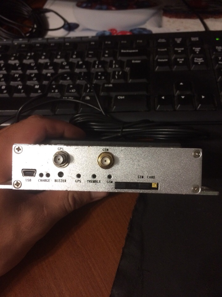

Всем привет. помогите настроить TZ-AVL08 . инструкций нету никаких ,есть устройство и провода к нему , снято было с авто. тыкните пальцем что и куда надо делать. у нас в городе нету кто поможет настроить.

Во вложении драйвер, конфигуратор от МVTэшек (Мэйнтрэк), на AVL-5 работал справно и мануал для пятерки же..., чем могу.... так вот. Залил сюда:
http://fayloobmennik.cloud/7300819
http://fayloobmennik.cloud/7300821
Шнурок для компа нужен USB(COM)-miniUSB c USB-COM переходником. Использовать с 1 по 9 СОМ порты
Настраивай смс-ками. В мануале их описание на английском.Должно получиться.
