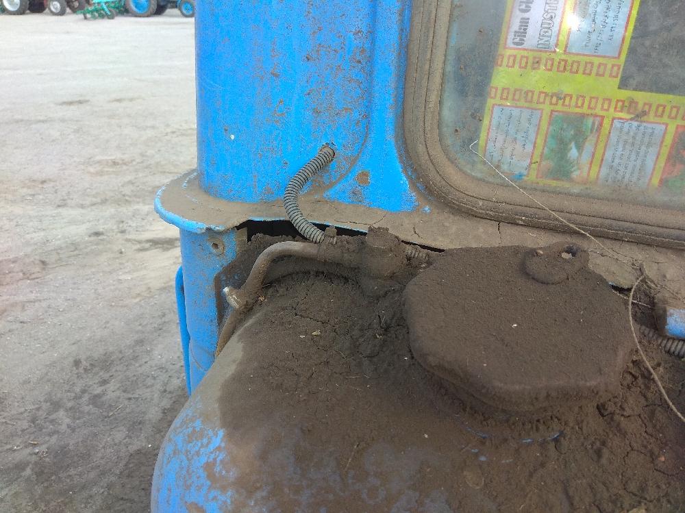

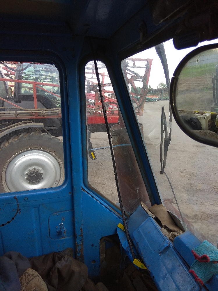

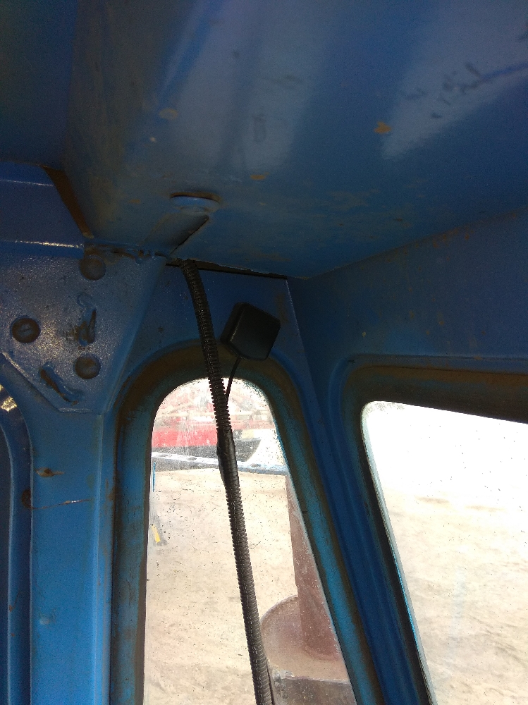

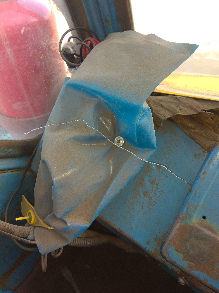

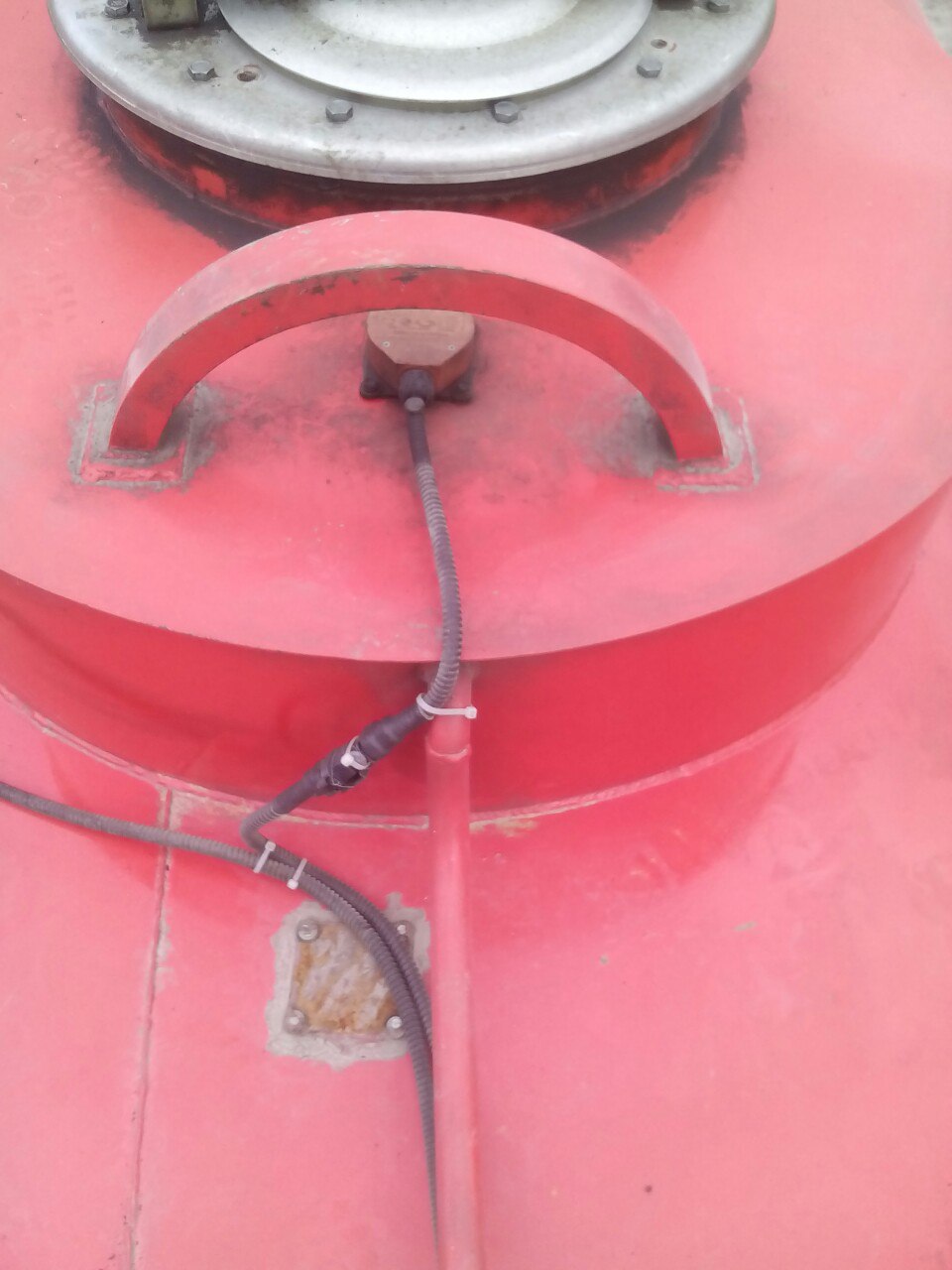

А реалии таковы (свежий пример из жизни):
Функционал установщиков (сервисные инженеры, монтажники)
Чуть больше двух месяцев проработали два объекта, оснащенные одним монтажником, после чего ДУТ перестал выдавать показания. Обнаружили, что кабель от ДУТа был проложен внутри рамы, но в непосредственной близости  с лопастями вентилятора системы охлаждения не был закреплен хомутами, отчего свободно болтался. Этого хватило, чтобы сначала перетерлась гофрированная трубка кабеля, а потом и сами провода. Это не случайность, потому что две одинаковые машины - два одинаковых случая с причинами и последствиями. Понятно, что производители МАЗа как-то неосмотрительно установили лопасти вентилятор в двух сантиметрах от рамы без какой-либо защиты, но для чего голова у монтажников? Но дело не в рукожопости работника, а в степени его ответственности. Итог: минус один цифровой ДУТ и минус два трекера. Работник месяц назад уволился, поехал на севера деньгу зашибать. А ответственность за его рукожлпство полностью легло на расходы и репутацию предприятия.

а если выезд к клиенту за 50-60 км которые 2-3 часа по городу в условиях пробок ехать?! выезжать в 6 утра?! я тогда из принципа бы к 9 отмечался для галочки в офисе у такого руководства, раз хотят начало рабочего дня с момента начала работы, и с офиса бы ехал уже к клиенту...
одна из причин, почему я лучше буду в свободном полете, чем на оклад сяду, это в том числе и согласование подачи транспорта с учетом моих интересов...
вместо нормального согласования времени подачи машины - нагрузить человека по принципу кость кинули, отрабатывай....
опыта с десяток лет, машина с кучей своего инструмента разного (ноутов тока пара штук полузащищенный CTL для прыганья по кабинам с прошивками и конфигурациями и панас CF19 мк5 из защищенных под тарировки и т.п. для более жестких условий, умение и знание кроме монтажей также и решения разных вопросов с машинами возникающих, опыты выездных монтажей в карелию, казахстан...
многие ли из присутствующих тут панасы защищенные работникам закупили?! или на тебе боже, что нам негоже...в стиле нетбука асус еее  из бытового ширпотреба с магазов сетевых, у которых при нажатии кнопки на клавиатуре каркас корпуса продавливается  :-)))))
даже полузащищенный CTL который вроде обычный школьно-студенческий (Но американский настоящий правда) не из армейско\защищенных серий после падения с емкости бензовоза на бетонный пол остался полностью работоспособным, хотя кронштейн крепления монитора (петля) лопнул... а что от асуса который я у большинства на окладе сидящих выданным осталось бы?! осколки по боксу разлетевшиеся?!.
есть знакомые тз монтажников на окладе сидящие, так ради интереса показывал фото выполненных работ - так они в ступоре были и не понимали даже о чем речь на фото....
вот видимо такие и идеальный вариант, для спокойствия что не уйдут т.к. для самостоятельноасти знаний не хватит...
в принципе и знаний спокойно хватило б и в офис сесть на аналитику... когда то раньше до свободного графика был офисной крысой, последняя запись в трудовой информационный аналитик как раз...но там я рыл информацию на рейдерство, работал с базами данных, анкеты составлял и т.п., но пришел к выводу что работа в жестком графике с 9 до 6 не мое... даже год назад вариант проскакивал, в плане посоветовать сотрудника  на вакансию.... ладно б выезды  были б на места периодические для контроля и разбирательств на местах может и сунулся б...
хотя кому то стабильность и спокойствие куда интереснее в плане пусть и меньшей, но зряплаты... а так предпочитаю сделку...
также важно умение для монтажника уверенное знание компьютера, принципа работы оборудование, умение самостоятельно в поле освоить оборудование ранее не знакомое ( так в карелии самообучался например)  :-)))
а тут же смотрю в основном руководство отписывается только в теме... да и критика не нравится еще смотрю многим
