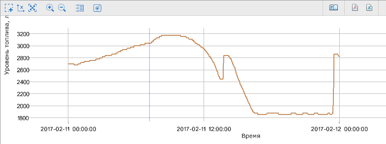

Добрый день.На графике расхода топлива видны скачки уровня топлива в зависимости от изменения скорости.Как можно от них избавиться,чтобы была прямая линия.Трекер VT-310,датчик уровня топлива ДУТ-Е.

Re: Скачки уровня топлива на графике топлива
akors,
попробуйте установить небольшую степень фильтрации.
Установил степень фильтрации 5. Все равно скачки топлива.(в диапазоне 5-15 литров).
Сделайте фильтрацию побольше или надо поглядеть, как Ваш трекер обрабатывает сигналы. Можете скинуть мне в личку имя и пароль к вашему объекту, посмотрю сообщения.
Сталкивался ли кто нибудь с такими проблемами как: ни с чего уровень топлива начинает "скакать", по времени это длится в пределах одного часа, затем скачки прекращаются и идет нормальный расход топлива...?  Объект показывает слив 21 литр, хотя по сообщениям не видно.
2 варианта:
1. Трактор работает, уровень гуляет, прибор фиксирует. На фильтрации график нормальный, насколько вижу. Перестает активно ездить - уровень устаканивается.
2. Поскольку дут аналоговый, наводки в сети. Либо стаб по питанию ставить, либо на цифровой менять.
Если слива не было, настройте детектор точнее, отключите сливы в движении и т.п.
sergei_i, установите на железе усреднение. что бы выдавал среднее за 5ть минут. и будет счастье)
На данном тракторе стоит трекер - Gelix-2, ДУТ - LLS 20310
Вероятнее всего это обычные плескания топлива в баке. Из-за движения по бездорожью, например.
Способ решения - фильтрация измерений. Согласен с babay, сначала по возможности в самом ДУТ. А потом и в Виалоне еще можно догнаться.

Так же, можете уточнить как "замассирован" провод питания ДУТа ( через предохранитель или прямой провод на Массу)???

График расхода топлива выдает непонятный маленький скачек. Настройки проверил, выставлены верно. Проблема в датчике или все-таки в некорректной настройке?

Причину нашел, этого маленького скачка вверх.
Подскажите другой вопрос. В этом графике не должно быть плавных линий. То есть топливо из него уходит, только на заправку, а заправка осуществляется насосами. Он на остальных емкостях ровный и в момент заправки уходит резко вниз. Может ли это связано быть с датчиком в физическом смысле? Намерзло на конце датчика отверстие и просто медленно заполянется сам датчик?

Добрый день,
график отображает те значения, с учетом фильтрации и выбранного алгоритма расчета (по времени/пробегу), которые приходят от датчика
см подробнее здесь https://docs.s-watcher.com/ru/hosting/user … repare_dat
Проверьте значения датчика в сообщениях  и значения самого исходного параметра
Возможно стоит отредактировать таблицу пересчета (изменить тарировку) , возможно вы замете изменения значения, к примеру, когда напряжение падает (если приходит параметр напряжения)
Также можете попробывать изменить фильтрацию для ДУТ, возможно поможет сгладить значения
В любом случае данные получаем от прибора и датчика , и здесь уже также надо учитывать их работу,настройки
