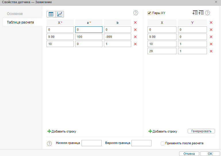

Плавает вольтаж по зажиганию.
Когда зажигание выключено, то на входе от 1 В до 2 В.  Когда включено от 25 В до 28 В
Как в созданном датчике ЗАЖИГАНИЕ, отсечь интервал от 0 В до 25 В
Если это делается через тар.таблицу, то как корректно её составить ?

woollen  мне кажется я сделал, что-то не так ) Мой вариант не работает (
от 0 до 10 выкл
от 10 до 29 вкл

По этой таблице до 10 В - зажигание выключено. Выше 10 В - включено.
Согласно первому сообщению, при включенном зажигании вольтаж от 25 В. При чем здесь 10 вообще?
А вообще, что это за провод? Если это провод зажигания, то твоя таблица тоже должна работать.
Что-то не договариваешь) Суть проблемы в чем? Не определяется зажигание? Или при выключенном зажигании показывает, что включено?

Рекомендую таблицу преобразования сделать так:
0 0
12 0
25 0
25.000001 1
26 1
100 1
Потом сгенерировать и посмотреть графическое отображение. Если увидите кусок меандра - значит все правильно ввели. Только убедитесь, что трекер присылает в Wialon Вольты, а не миллиВольты.

woollen спасибо за помощь! Суть в том, что при выкл. зажигании показывает ВКЛ., т.к. на этом проводе напряжение плавает в пределах до 2 вольт. - эти скачки и надо было отсечь. А сделал я до 10 В,, это просто, с запасом )
Aliv спасибо! Действительно надо было брать Вольты! Использовал параметр adc4 в место adc14
С табличкой и вольтами, всё работает ! Всем спасибо!
