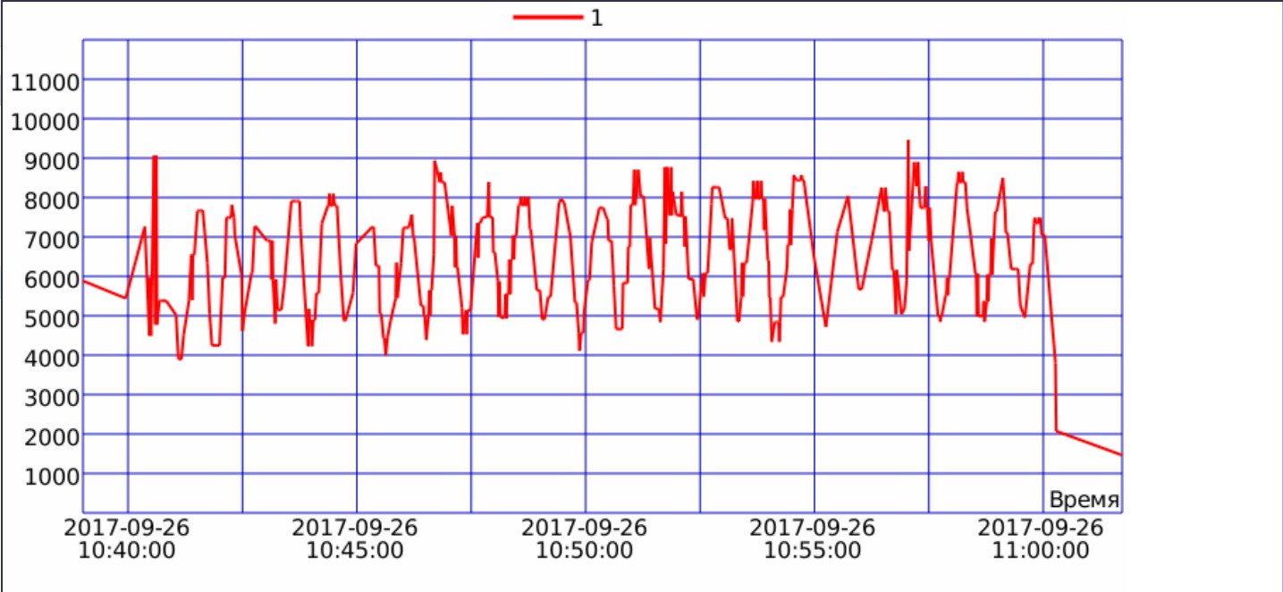

Подключились к штатному датчику температуры на приборной панели газели 2017 гв. При тарировке получилось что 1 вольт равен примерно 10 градусам температуры. В движении от датчика приходят очень большие скачки по напряжению, т.е. нереальные изменения температуры. Кто нибудь с таким сталкивался?

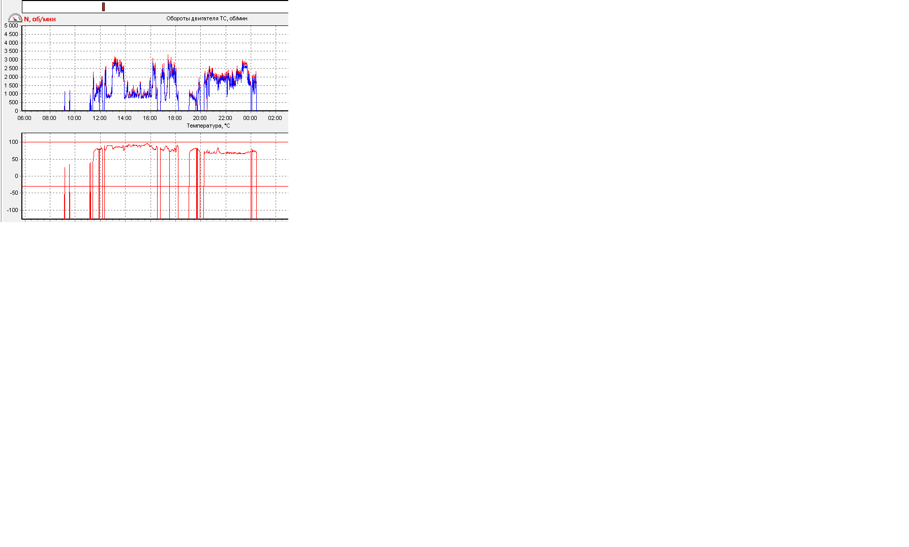

Если правильно установите, то будет очень близко к текущим.
Мы например установили датчик под болт термостата.
