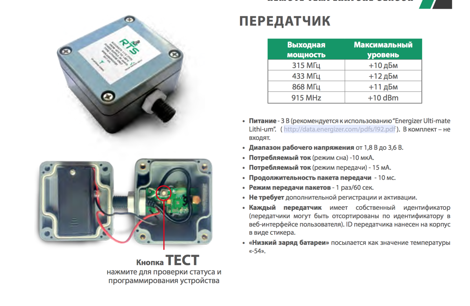

Доброго времени.
Позвольте предложить для обсуждения решение нашей компании ( asbgroup.by) в части мониторинга температуры по радиоканалу RTS.
RTS - Remote Temperature Sensor мы разработали специально для интеграционных решений с REF, когда стоит задача передачи данных о температуре на расстоянии. Принцип следующий: в прицепе устанавливается передатчик на батарейках ( 2 элемента AAA/ срок службы - год), а в кабине - приемник  ( питание 12-36 V).
Решены следующие задачи:
- Передача данных производится по радиоканалу  (433 MHz), данные передаются 1 раз в минуту;
- Для интеграции с трекерами использован протокол популярного DS18B20 через 1Wire ( Протестирована работа с BCE, Teltonika, Galileosky, Ruptella);
- Заодно передаем состояние сухих контактов ( можно использовать для мониторинга состояния двери или подключить датчик дыма). Для этого предусмотрен выход OK ( открытый коллектор) на приемнике;
- Реализован алгоритм "Свой-Чужой", Приемник автоматически подхватывает данные первого из появившегося в эфире датчиков. Поэтому не требуется специально 'прописывать"  передатчик в память приемника.   Приемник становится "своим", а все остальные передатчики - "чужими".
Если "свой" передатчик не передает данные на протяжении 30 мин ( например, сменили прицеп), то "подхватывается" следующий доступный передатчик.
- Приемник сделан 2-хканальным ( одновременно можно слушать 2 датчика)
Датчики температуры 1-wire

Можно ли по кнопке реализовать внеочередной поиск датчков?  Опишу проблему: п/прицепы (тенты, рефы, термосы) стоят на одной парковке рядом. Подъезжает тягач. Пока он едет к нужному п/прицепу, он подхватит данные первых видимых датчиков. Когда тягача с п/прицепом выезжает с парковки, неплохо было бы по нажатию кнопки или удаленной команде (но это я так понял невозможно из-за используемого интерфейса) снова запустить поиск датчиков а не ждать 30 мин.
Re: Датчики температуры 1-wire
Можно и так.
Внутри датчика есть такая кнопка

Появились ли дилеры по датчикам RTS - Remote Temperature Sensor в РФ?
Интересует решение беспроводных датчиков температуры по 1-wire

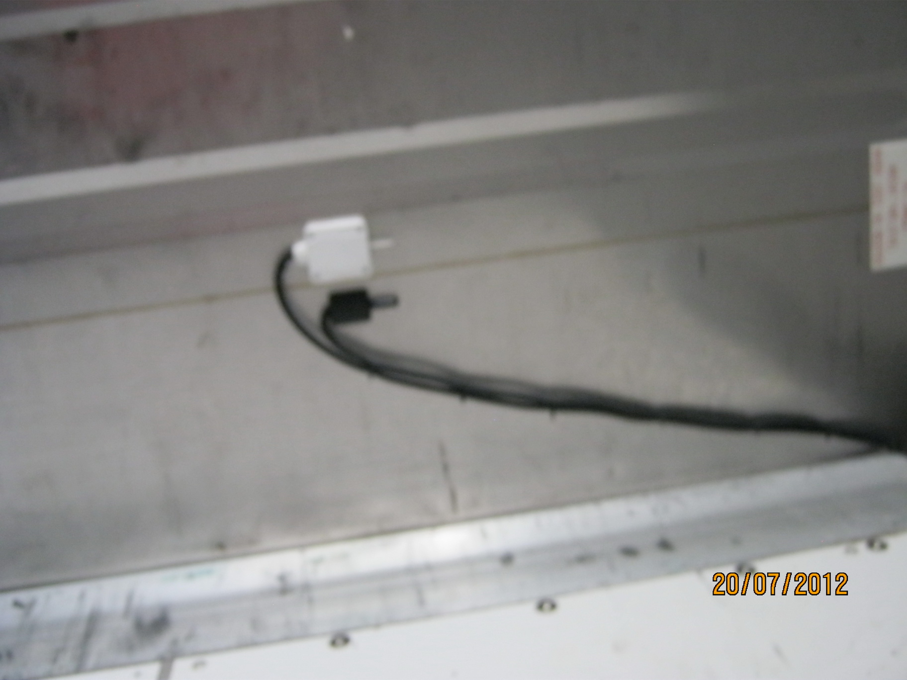

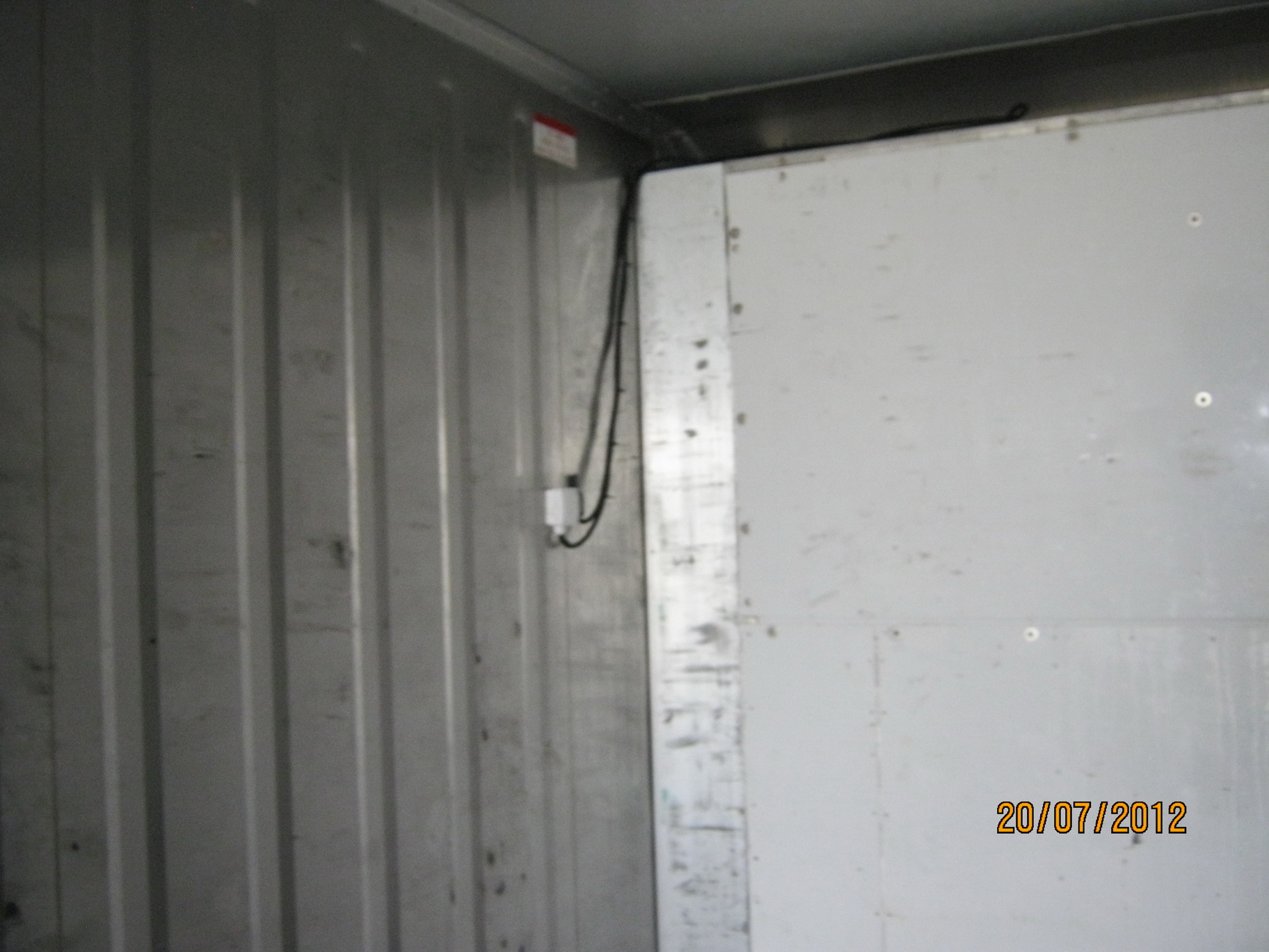

Термодатчики 1Wire от Миелты пользует кто? Или подобные. Интересует, как их крепите? Просто прикрученные к металлу обшивки термобудки они несколько завышают показания. Оставить незакреплённым болтаться - стрёмно: или сам отломается через полгодика, или начнут за ушко что-нибудь подвешивать.
через дистанцеры, плпстину ..
www.guardmagic.com ;
www.tankercontrol.com;
Крепили вмонтированный в пластиковый бокс датчик на стенку.
