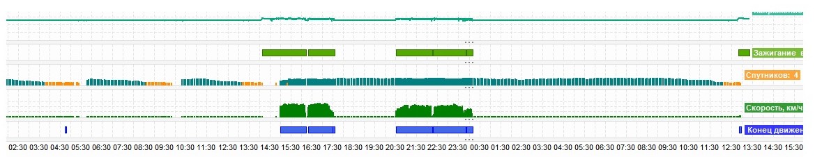

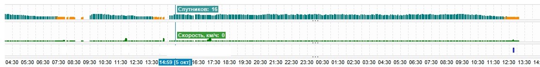

аналогично! с 15.09 примерно 10:30 мск
график с адм/асц (цикл около 4ч)

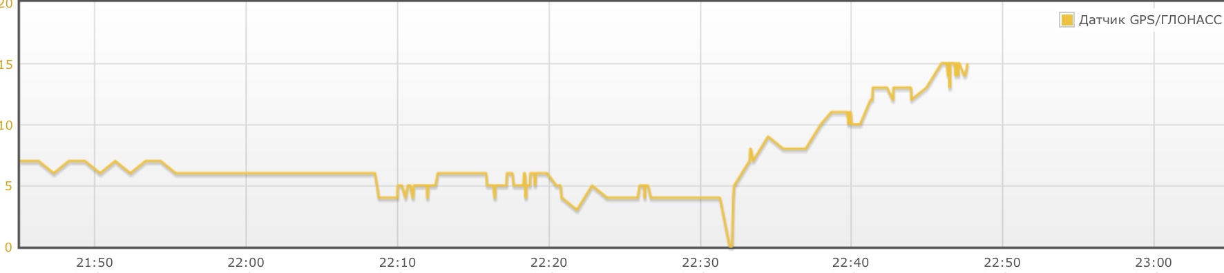

Проблема появилась 15.09. ровно через неделю 22 числа проблема "закончилась" - терминалы, перегруженные по питанию, стали работать отлично, но опять таки ровно на неделю - 29 числа опять вернулось на круги своя. причем часть терминалов продолжила работать, часть  появилась из других, что не стали глючить 15го. но сейчас терминалы есть, которые заглючили 30.09, 01.10, 02.10, те не свалились разом 29 числа.
У нас такая статистика скопилась

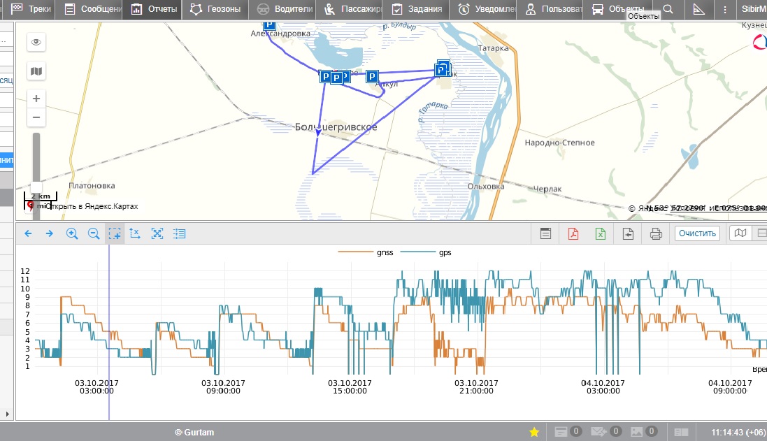

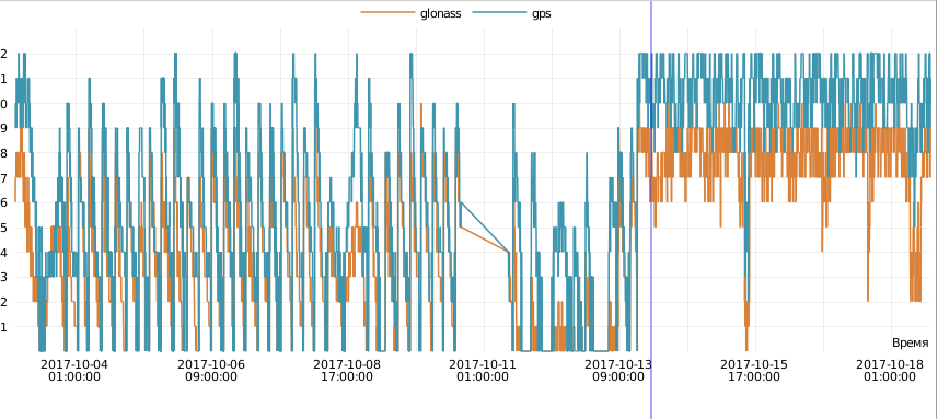

Re: Сбои в определении местоположения 16.09 - 17.09
что-то с GPS... если ставить терминал на работу чисто по Глонасс, то деградаций нет

SanderAMC wrote:
Нет ничего с GPS, статус группировки известен. Да и не умеет спутник для одних приборов нормальные пакеты слать, а для других - кривые. Он просто шлет, as is.
в нутрях определенных приемников что то не так с логикой GPS...
кстати да, у нас сегодня началось восстановление наблюдаться
PS 6.10 - опять деградации
Деградирует в совмещенном режиме, либо на GPS. На глонассе нет проблем (на АДМ, к примеру)

Работаем со многими трекерами но  в основном это телтоника(FM1XY). По Казахстану примерно на 200+ объектах проблемы со спутниками ( либо в среднем 4-6 спутников с перелётами по карте, либо опускаются в 0 после чего восстанавливаются и деградируют).
Сравнивали: разные партии, прошивки от 19 до 27(последнюю вчера скинули)  http://joxi.ru/Dr8KRL9I40z4VA - это самый лучший вариант с деградацией.
Завтра в качестве эксперимента установлю в 1 машину 3 трекера с настройкой GNSS (all available), GPS only и GLONASS only
Графики скину позже как будет видно наглядно.
Проблема не на всех трекерах поголовно, проблем не заметил на машинах в Европе - стабильно 18-20+ спутников.

Работа двух одинаковых приборов Телтоника 1125 на одном маршруте
  • Сбои в определении местоположения 16.09 - 17.09

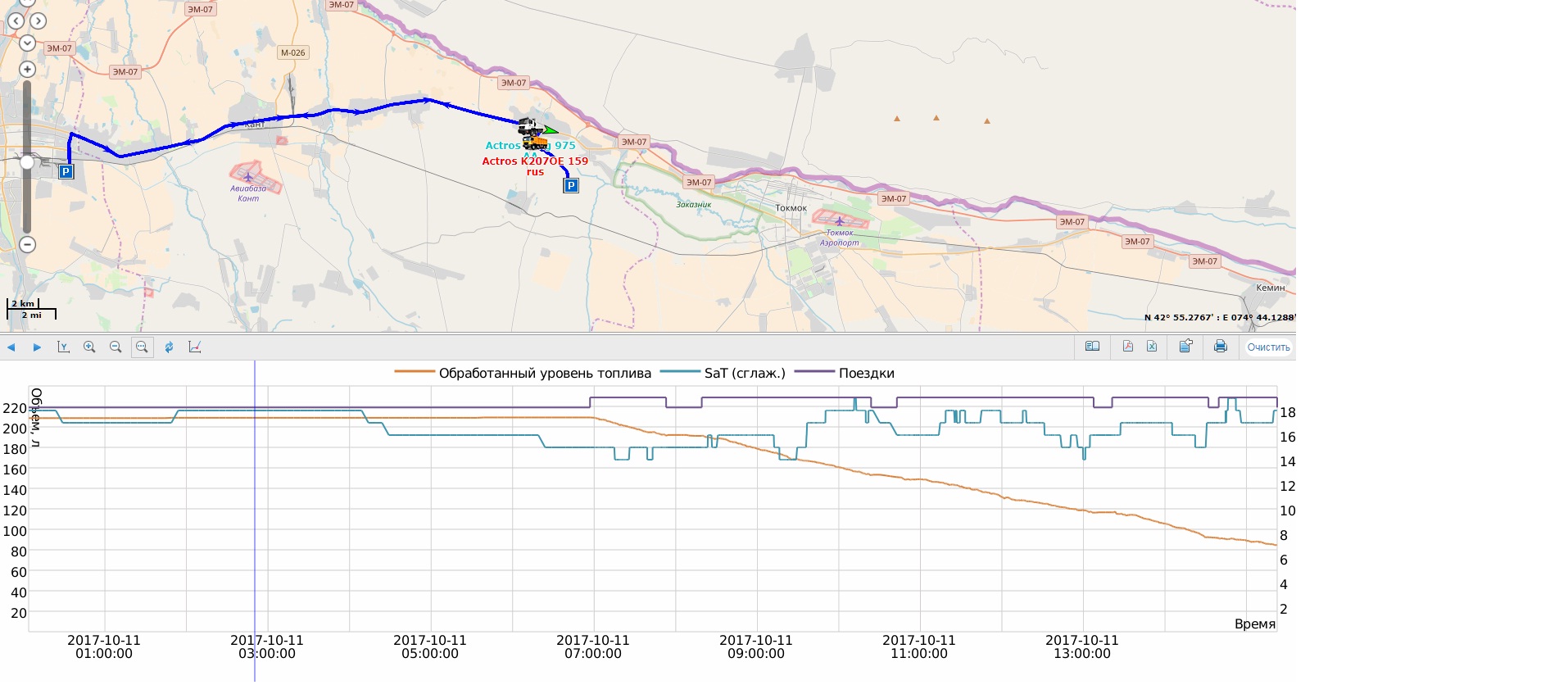

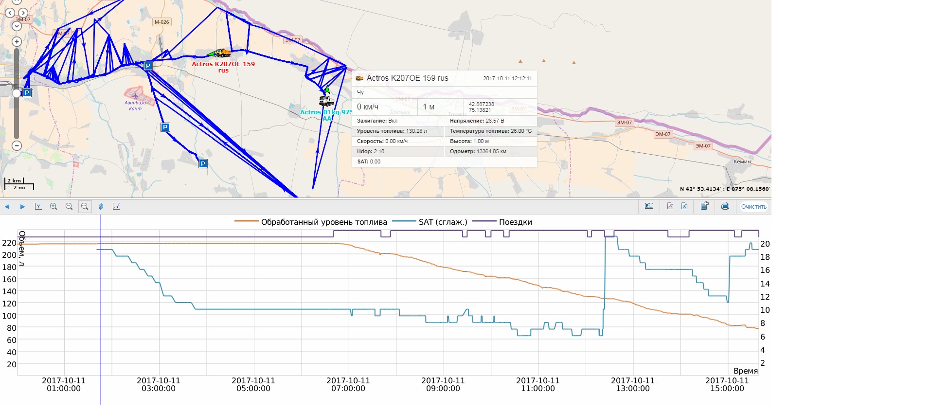

Сегодня проблемы менее ощутимы.
Настроил 3 трекера  телтоника 1125 с последней прошивкой (Firmware Updater v2.2.0) через конфигуратор FMA1YX.01.27.08.Rev.00. Каждый настроен на работу только Glonass, только GPS, и 3й трекер использует Gps+Glonass - подписаны соответственно
Glonass: количество спутников не поднималось выше 9 -  трек имеет перелеты.
GPS: Максимум 13 спутников - трек четкий, перелетов нет, хоть и были небольшие проседания
ALL(GPS+GLONASS):  Выдает сумму, в среднем было  около 16 трекеров
Машина проехала 60 км, город, пригород, трасса.
До этого проседания были сильные, перелёты были через весь город, высота 9000 или - 600 например:

а до этого данные трекеры глючили или нет? и как долго ездили?
как уже говорили коллеги, есть терминалы с одинаковыми модулями и прошивками, но глючат не все.
при этом бывают периоды, когда проблема перестает быть, и терминалу помогает вылечиться перезагрузка по питанию.

Как пример работы до 15-16.09.2017 и после, картина очевидна:

Прошу прощения за качество, но всё таки наглядно. Картина после перепрошивки. Последний скачек до 5 спутников - это как раз выход из перепрошивки

Вот что стало после мер рекомендованных Неоматикой. Трекер ADM300. Смотрим дальше что будет....
