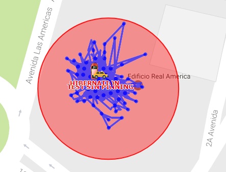

Tengo equipos Calamp LMU 2630 los cuales, envían reportes a cada cierto tiempo, pero en cada reporte la ubicación es diferente a la anterior estando estacionado. El equipo se puede configurar con la función Pinning que envié la mejor  ubicación, con esta configuración la unidad se mueve en un rango de 30-40 metros. Hay alguna configuración de la plataforma que evite las movimientos incorrectos constantes.
Ya que debido a este movimiento a veces envía notificaciones erróneas de salidas en Geocercas, pero nunca se movió.
Hice pruebas en 2 plataformas.
En wialon hace varios trazos, y en la otra plataforma esta en el mismo punto sin moverse a menos que tenga un viaje.
La configuración del equipo es la misma para las 2 plataformas, en wialon hay forma de corregir estos parámetros de movimientos innecesarios, para el proyecto a realizar se necesita que no se mueva a menos que se genere un viaje.

Pudiste arreglarlo? Eso me pasaba con una marca de equipos y estamos cambiando esos equipos que hacían lo mismo. Y hemos notado que normalmente pasa cuando los equipos están bajo un techo o en zonas de poca cobertura.

En otra plataforma si se soluciono pero en wialon siempre tengo el problema de varios movimientos, pensando que hay configuración de plataforma  que evite estas ubicaciones incorrectas, en las imagenes el equipo se encuentra en el mismo lugar, la única diferencia es que en wialon se mueve demasiado pero en lo otra ahí lo deje y ya llevo 12 horas y no ha tenido movimiento. Entiendo que los AVL tienden a moverse es lo normal bajo techo como indicas, pero en la otra plataforma de prueba hasta este momento no presenta estos inconvenientes, quisiera salir de dudas si con wialon hay alguna configuración.

has intentado que la deteccion de viajes tengas un treshold de velocidad igual o mayor a la máxima detectada en esos parqueaderos? igual usa ignicion para deteccion de viajes, en Calamp puedes seleccionar que no envie datos malos de GPS si la ultima posicion detectada no es mejor que la anterior, y no esta demas evaluar donde se instalo el equipo,principalmente con esa moda de antenas internas...
