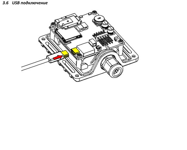

Необходимо на установленных блоках FM 1200 включить роуминг.  Для этого нужно подлючится через usb, но вход был отторван на кабеле , а распиновка не известна. Нужна помощь!!!   У кого есть данные по распиновке,  поделитесь пожалуйста.
Кабель usb  был от старой мыши usb
Teltonika. Вопросы по приборам (функционал и сама работа приборов)
(17/03/2016 14:23:43 отредактировано SAT)
Re: Teltonika. Вопросы по приборам (функционал и сама работа приборов)
Обычный у них mini-usb кабель. Купите в ближайшем компьютерном магазине. )
Или отправьте десяток СМС.
Или отправьте команды по GPRS

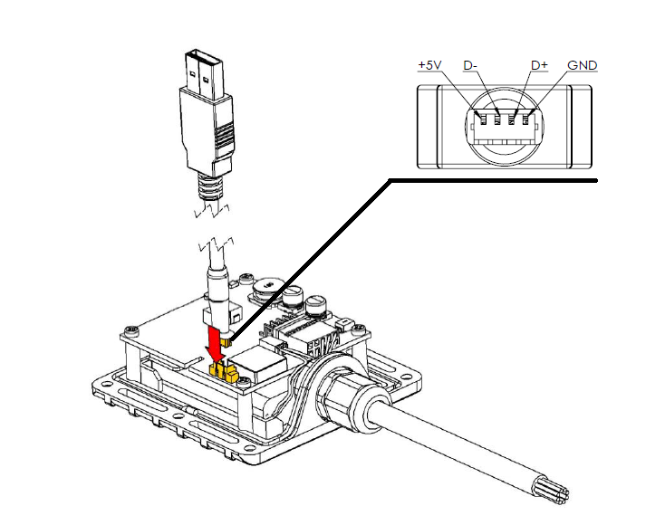

Ситуация  такова, что там не обычный мини USB. В вложенной картинке есть место, которое выделено красным, куда надо подключить USB

Обычного входа mini USB  на этом блоке нет
Seytibram пишет:
Не может ли быть такого, что у Вас отломан usb-разъем и Вы видите только остатки?
Судя по картинке из мануала - не стоял ли там внутри обычный мини usb?

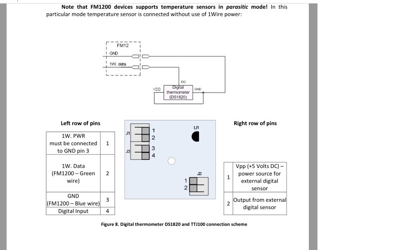

Сколько контактов на этом разъеме внутри? Если 3, то один из них - земля (какой именно, видно по разводке наверняка), а два остальных - D+ и D- собственно USB - всего два варианта распиновки, легко опытным путем определить... -)
Если 4 контакта, то к земле еще и питание добавляется - тоже по разводке видно, так что те же два варианта в остатке.

4 контакта и вроде распиновку нашел
  • Teltonika. Вопросы по приборам (функционал и сама работа приборов)
Seytibram пишет:
Нет, на картинке распиновка разъема под 1-Wire, не USB.

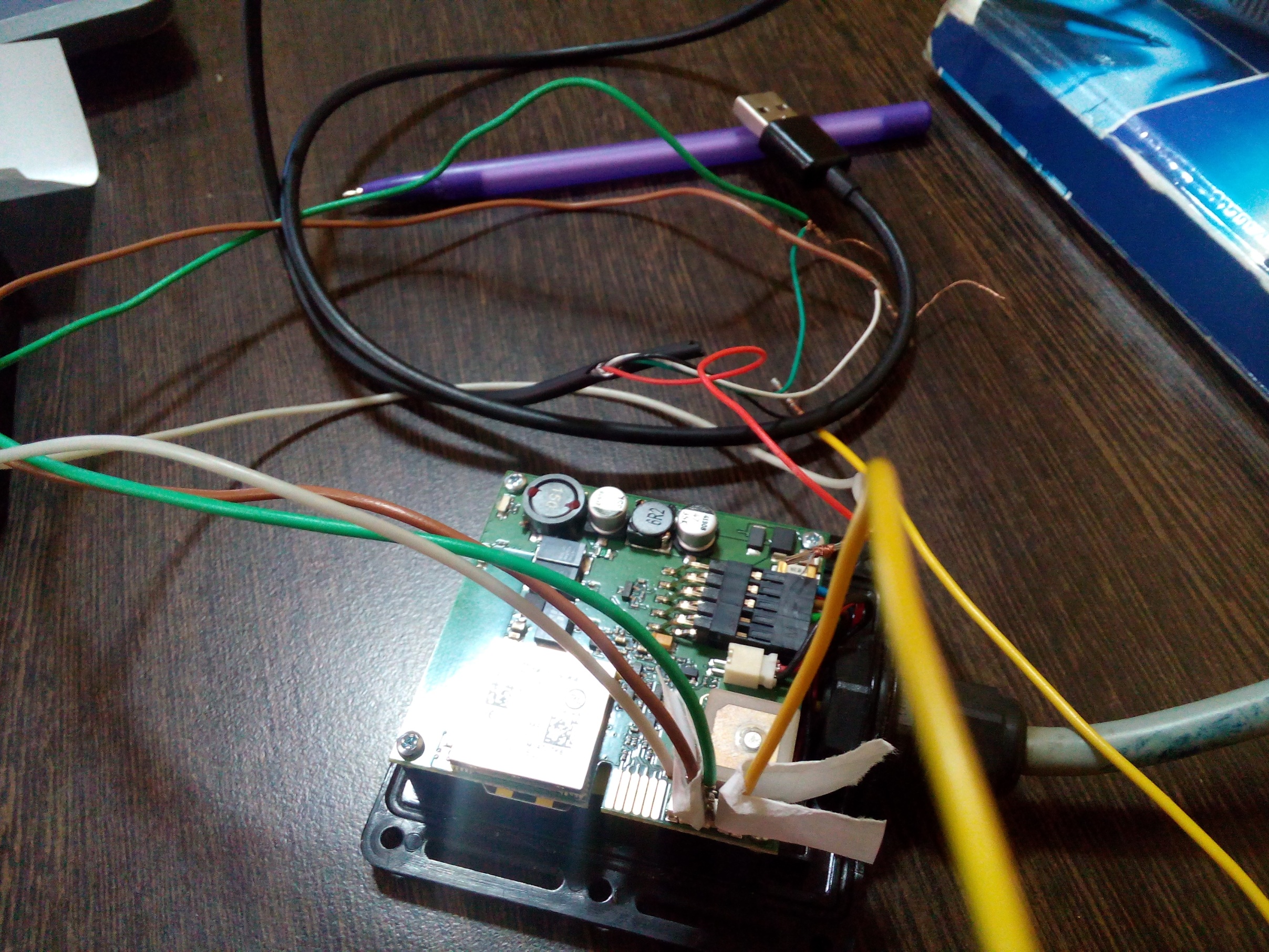

teltonica FM1200 кабеля нет. нужна распиновка проводов разъема через USB

SibNaviCom пишет:
Спаял себе кабель по этой схеме - подтверждаю: работает.
Спасибо.

Ребята добрый день! Имеется аппарат FM1200 хотел подружить с компьютером, как тут было указано в этой теме...Шнур Юсб, один конец оторвал (4 провода были) подсоединил к терминалу, на котором торчали 4 штырька. Компьютер пишет не опознал устройство. Я подумал, что не так...Драйвера может поставить надо? У кого есть, или советом кто поможет.
Добрый! По этой ссылке найдете драйвер: http://avl1.teltonika.lt/downloads/
d.i.m.k.e.r пишет:
(05/10/2018 14:22:48 отредактировано kenel)
Схема подключения как и у Ruptela!
А драйвер как 1100 и многие у Teltonika: vcpdriver v1.3.1
Ищи косяк в подключении!

Здравствуйте,
Прилагаю пинаут USB кабеля. Драйвера найдёте сдесь: http://avl1.teltonika.lt/downloads/FM12 … _setup.zip

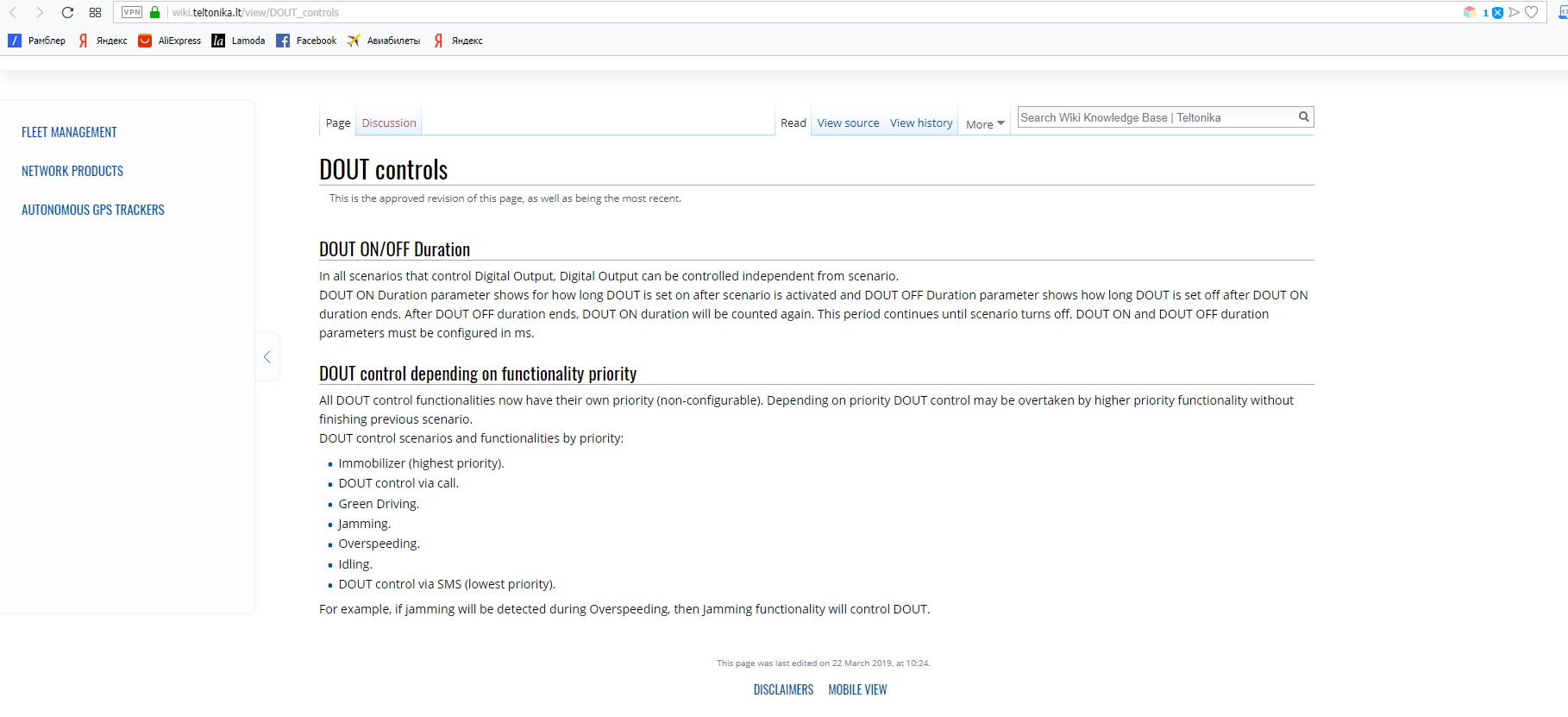

У нас трекеры Teltonika FMB120. К Цифровому выходу 1 к  подключен реле, который включает доп оборудование.
Оборудование должно автоматически включаться и работать когда объект в в геозоне, и отключаться, когда объект покинет геозону.
Это все настраивал в Wialon, все хорошо работает, пока связь GSM хорошая.
Но в районе некоторых геозон связь очень плохая или ее нет совсем.
Какие настроить сам  треккер в конфигураторе, свои внутренние геозоны, чтобы это работало?
Допустим, если задействовать сценарий превышение скорости, задать скорость 5км/ч и при его превышении в геозоне при событии При входе  влючаем выход 1.
Создаем вторую геозону рядом, там уже при входе при скорости больше 5км/ч отключаем выход.
Как это сделать?
Если я правильно понял сценарий превышения скорости может управлять выходами?

Добрый день,
Да, Overspeeding может управлять DOUT но не зависимо от того находится ли в геозоне или нет.
К сожалению данного функционала в базовой прошивки нету, обратитесь к вашему поставщику оборудования для запроса создания спец прошивки.

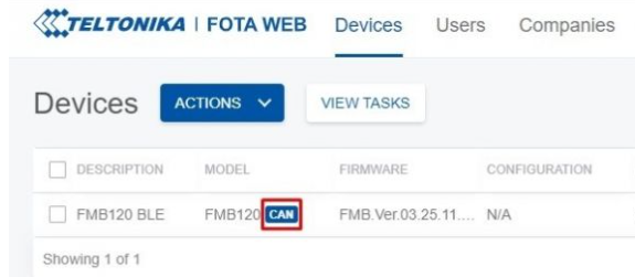

Спасибо, в статье на wiki видно что CAN модуль привязан к FMB120  , есть ли возможность отображения в FOTA модулей ALLCAN300 привязанных к устройствам FMB125 ? Возможно модули и трекеры от разных диллеров.  Указанный у вас FTP-сервер к сожалению недоступен.

Здравствуйте,
возможности отображения CAN модуля для FOTA Lite нет, такая возможность имеется только для FOTA WEB. Соответственно возможность отображения ALLCAN300 привязанных к устройствам FMB125 в FOTA WEB есть. Однако, необходимо чтобы на FMB устройствах была установлена прошивка указанная в данной статье:
https://wiki.teltonika-gps.com/view/CAN_Adapter_update
