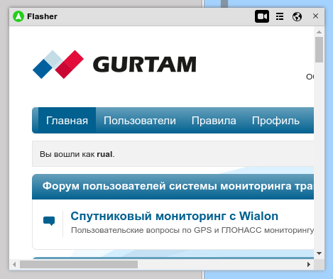

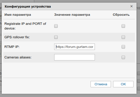

AlexPowerSkills10 wrote:
У меня не работает. Что можно сделать?
URL к странице должен быть в поле RTMP IP:
Видео-мониторинг в Wialon
В данный момент на хостинге выглядит работоспособно. Есть несколько возможных проблем:
  • Используется HTTP, а не HTTPS (на страницы, безопасно загруженные по HTTPS нельзя помещать контент, загружающийся по HTTP)
  • По указанному URL находится не html-страница
  • В теории сервер, предоставляющий страницу может быть настроен так, чтобы запрещать отображать её во фреймах
Как именно у вас не работает? Говорит, что требуется флеш-плеер, или ничего не показывает?
Так же с конкретными примерами можно обратиться в саппорт.
