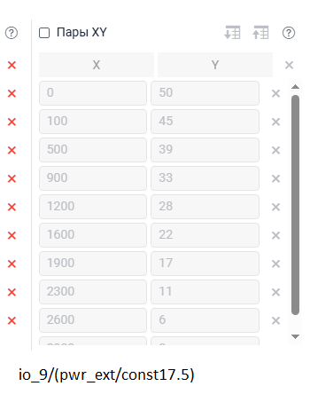

Покажите тарировочную таблицу для датчика "Топливо", пожалуйста.

Maksim_S Нижнюю границу ставьте 176, верхнюю 3003. Галочку "применять после расчета" не ставим.
Будет отрезать значение ниже 176, соответственно не покажет полный бак в 50 литров. Но на штатном датчике высокой точности ни кто и не обещал.

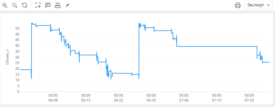

Добрый вечер!
Подскажите как отобразить в строке датчиков на объекте значение по последнему корректному сообщению. Галочка последнее сообщение в свойствах датчика не стоит, стоит валидация по зажиганию. ВЫВОДИТ В СТРОКУ "Неизвестно". Спасибо!

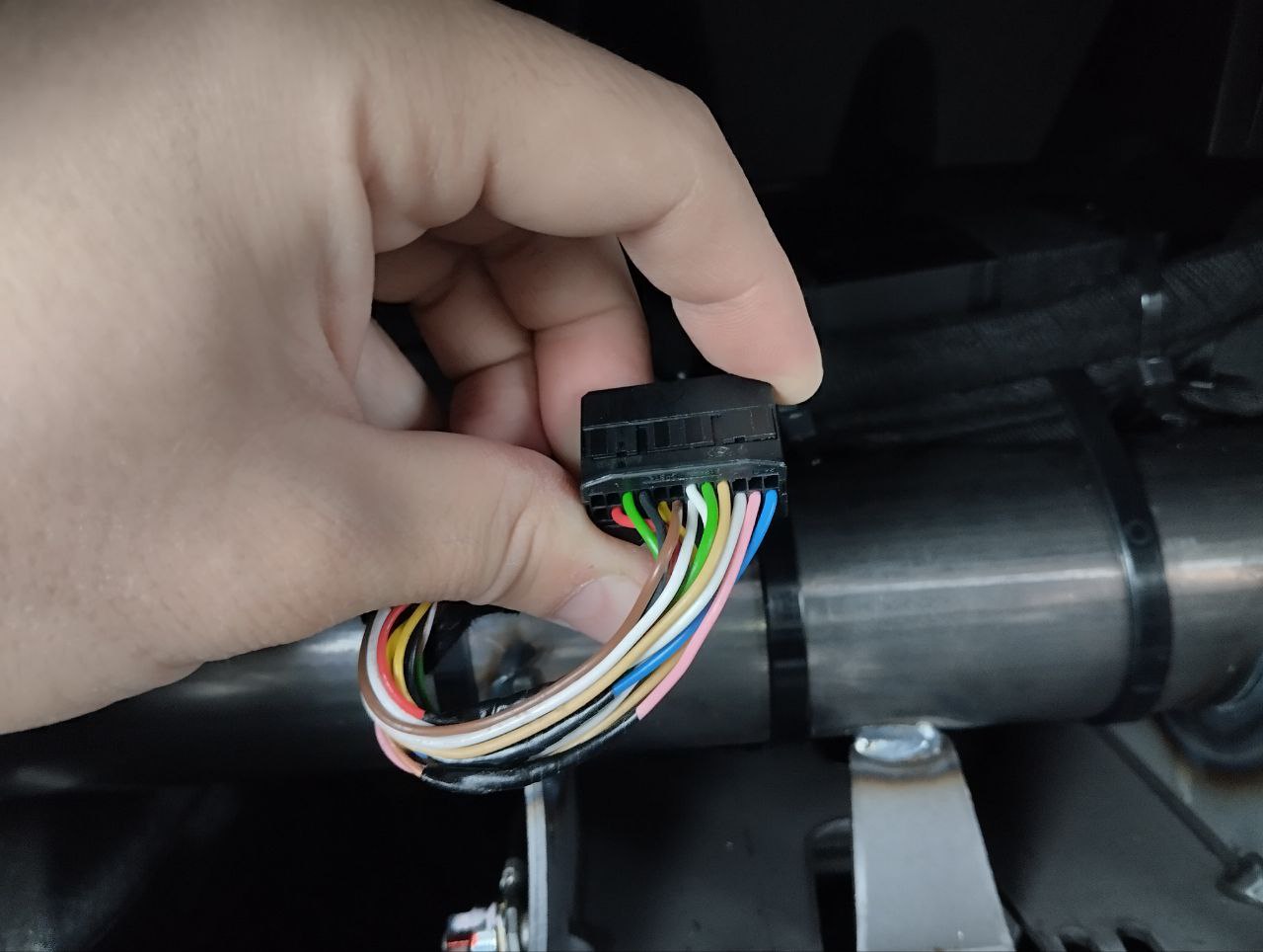

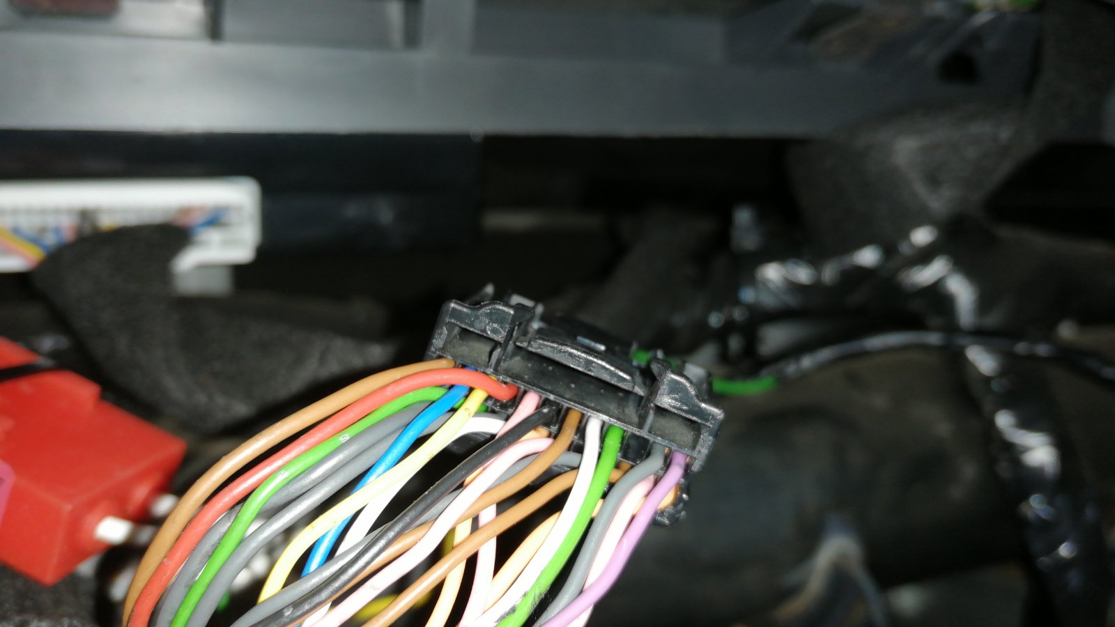

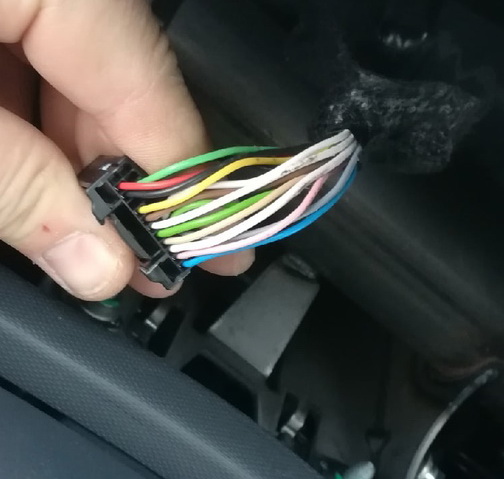

Может у кого фото прилежало, на какие контакты удобнее подсоединить? скиньте пожалуйста на support@24glonass.ru

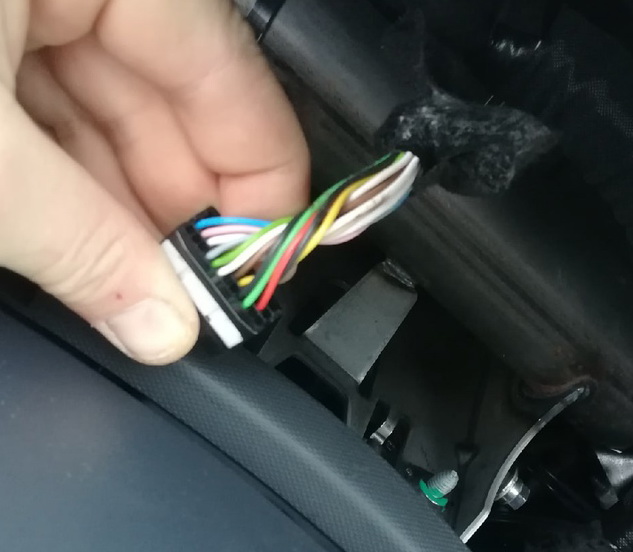

У нас что-то 12-го нет контакта, есть 13-й...
  • Лада-Ларгус
Лада-Ларгус
Re: Лада-Ларгус
Это не тот  разъем. На комбинацию приборов приходит 24-пиновый почти полностью забитый проводами.

Какая-то ерунда, подцепились на "12" провод колодки, но это коричневый, а не серый... И идет неверный объем если смотреть по той тарировке, что выложена здесь.
  • Лада-Ларгус
Лада-Ларгус
Re: Лада-Ларгус
с другой стороны смотришь...там на другой стороне идет серый-розовый-зеленый....цепляй к серому.

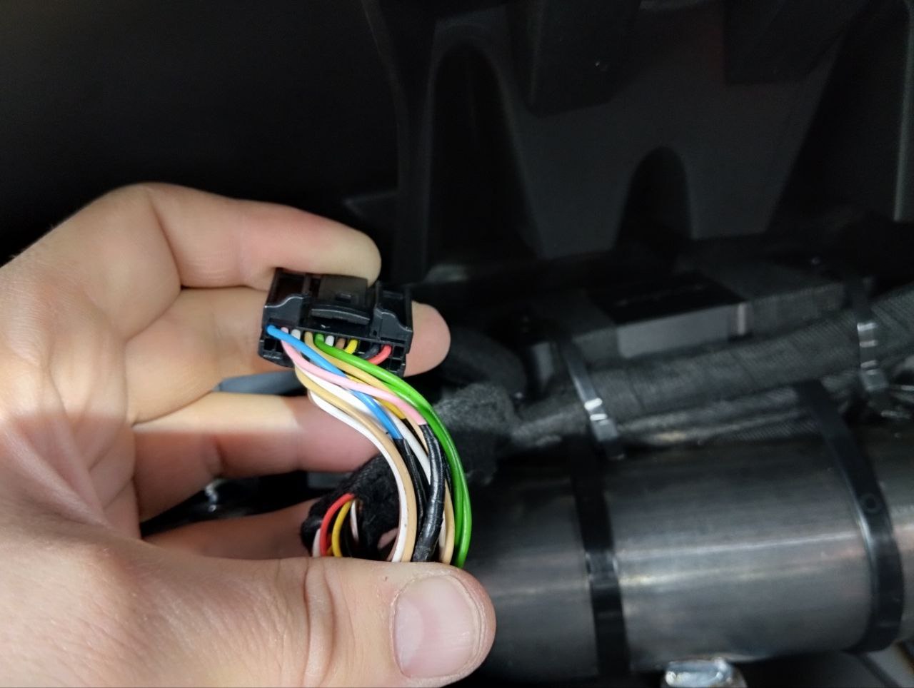

  • Лада-Ларгус
Лада-Ларгус
Re: Лада-Ларгус

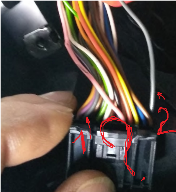

Можно еще раз для особо талантливых, т.к. ни один из снимков не однозначен, а на нижнем еще какой-то серый идет как будто специально отделен. Не затруднит в пайнте подчеркнуть нужный провод?
Лада-Ларгус
Re: Лада-Ларгус
....отдельно серый тебе и нужен, данные пойдут только когда ты вставишь в колодку штекер, без этого с этого провода ты ничего не считаешь.
Лада-Ларгус
(edited by SanderAMC 21/10/2019 15:43:32)
Re: Лада-Ларгус
Вот этот "отделенный" серый - он и есть, топливо. И ровно про него выше qwerty16 писал. Куда-уж однозначнее: и провод с колодкой видны, и положение однозначно определяется, и номер пина с цветом дан; и по номеру понятно, что он будет крайним на разъеме - а серый там единственный такой крайний.
И налили, и разжевали, теперь только проглотить осталось. smile
И да, зажигание включить надо, без него потенциала не будет.
Лада-Ларгус
Re: Лада-Ларгус
Где же тут однозначность? На фото колодка где есть серый провод слева (с перечислением "серый-розовый-зеленый" притом не в той последовательности, которой они идут, и есть оттопыренный серый справа. Так все таки? в 1 или 2 место подключать? Изображение прилагаю.
  • Лада-Ларгус
Лада-Ларгус
Re: Лада-Ларгус
...не тупи smile  ..возьми колодку именно так как на фото (по фиксатору ориентируйся) и серый (2) будет твой. (== а серый там единственный такой крайний==.или так ориентируйся)
Скинь потом график , интересно посмотреть.

Попрошу не выражаться. Тем более руками колодку держу не я а монтажник, который уже третий раз туда поедет.  Не думал что в Paint так сложно стрелкой показать "какой из"...
Лада-Ларгус
Re: Лада-Ларгус
...никто не выражается, я помню оказанную тобой помощь....просто есть большая разница между фото присланным тобой и SanderAMC (колодки с разных сторон сфотаны) и как писали == а серый там единственный такой крайний=.
...ко мне Ванька то же заходит иногда smile
Лада-Ларгус
(edited by SanderAMC 22/10/2019 11:26:24)
Re: Лада-Ларгус
Неужели сложно увидеть и прочитать, что "оттопыренный серый" - это он и есть. Или вам обязательно _стрелкой_ выделить, иных обозначений не приемлет ваш монтажник?
П.2 на вашем фото. На всякий случай, еще пару раз напишу, П.2, П.2 .
PS Честно, не думал, что найти единственный крайний серый провод на колодке - это такая сложность. Особенно когда фото с колодкой, защелкой и пр. позволяют _однозначно_ определить провод. Может, о квалификации монтажника стоит задуматься? smile

Сложность да. Перечисляете сначала провода которые в другой стороне стоят, а оттопыриваете провод другой. Пока нифига не подключили с "крайнего серого" идет вольтаж не соответствующий тарировке ранее указанной.
Лада-Ларгус
Re: Лада-Ларгус
....и тем не менее это он. тарируй по этим значениям.
Лада-Ларгус
Re: Лада-Ларгус
Я вообще провода не перечислял, сразу написал какой и где. Ровно к нему в итоге с 3 попыток и пришли.
Если монтажник не умеет считать до 12, понимать значение слова "крайний", различать цвета проводов, форму / положение колодки на фото и ждет "стрелочек" - это не ко мне или форуму вопрос, это в консерватории что-то исправлять надо, нет? smile

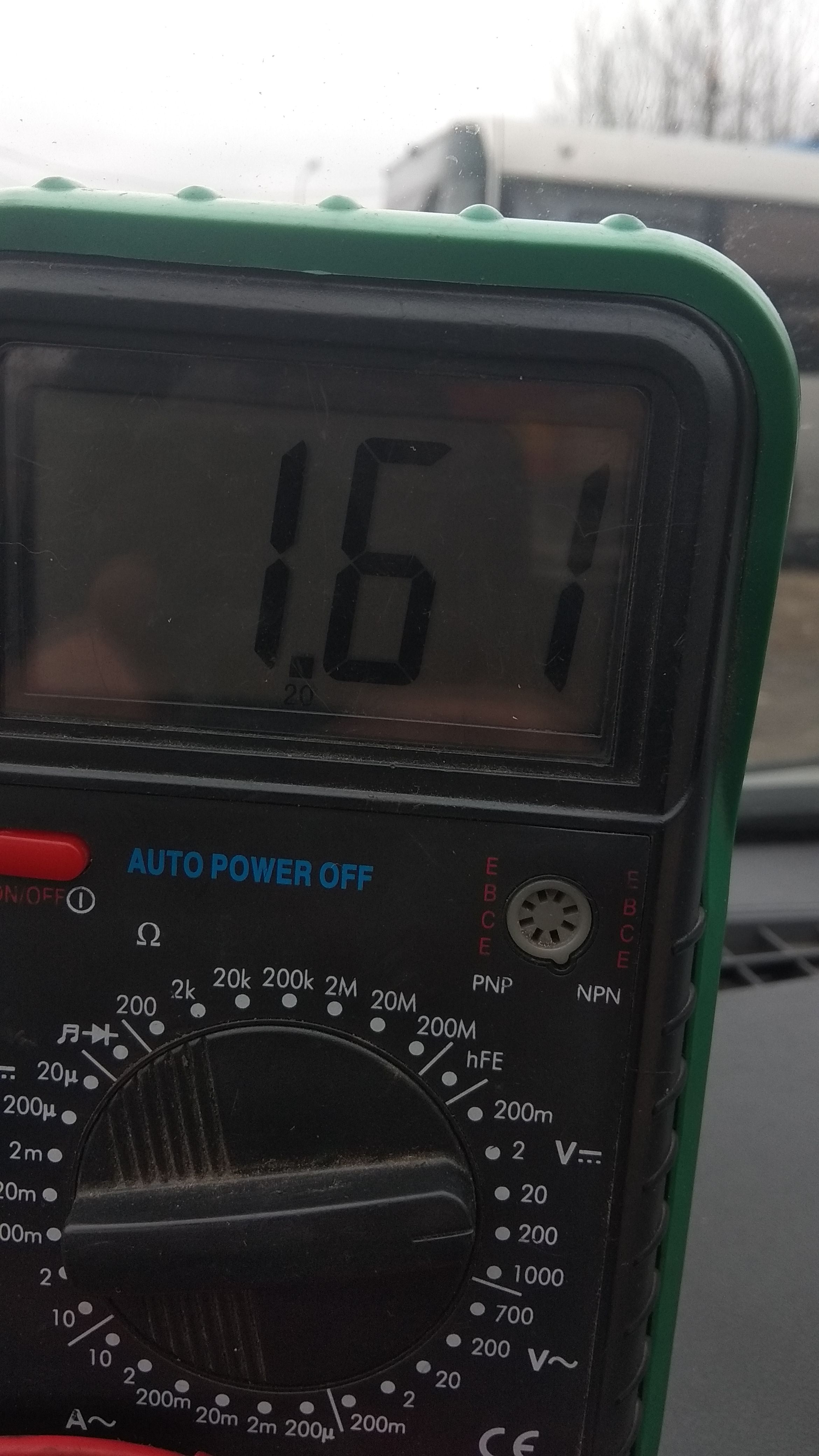

Спасибо за помощь. Думаю можно идти дальше по вопросу. Как в итоге вы зафильтровали выпады после отключения зажигания? Я вижу что даже после включения зажигания данные некоторое время идут косые, что вызывает эти скачки. Поэтому валидатор по зажиганию не спасает.
Лада-Ларгус
Re: Лада-Ларгус
Это резистивный штатник, оно всегда косое. Основной валидатор - наличие зажигания. А дальше только дикая фильтрация. Где-то 30-40 обычно. smile Тогда до +- 5 литров удается получать данные, лучше никак.

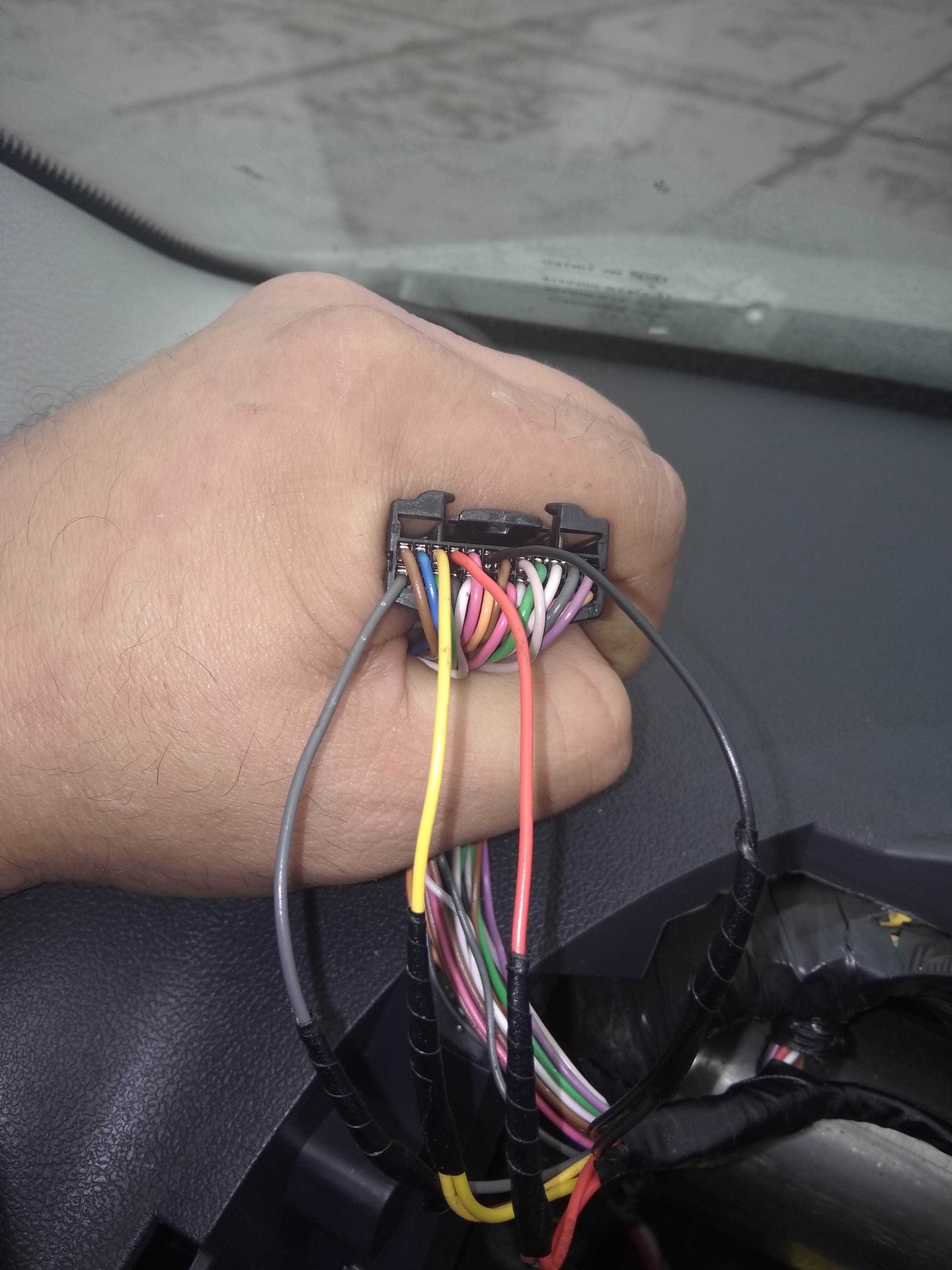

  • Лада-Ларгус
Лада-Ларгус

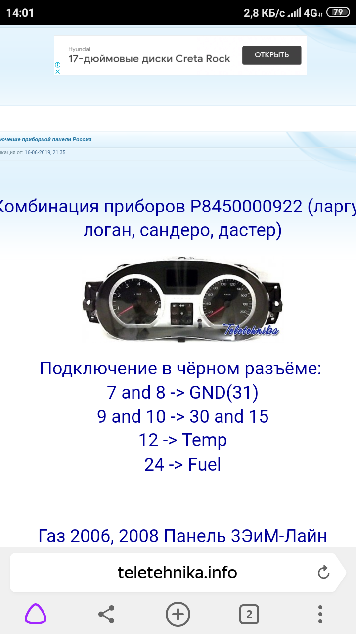

Re: Лада-Ларгус
Ну вот! А писали 12-й, 12-й...
Лада-Ларгус
Re: Лада-Ларгус
Надавал по рукам разработчику схемы, действительно 24 пин, он "не с той стороны посмотрел"... Прошу прощения за дезу.
Но цвет тот и положение крайнее. smile 2 из 3 правильно.

Re: Лада-Ларгус
Распиновка приборки логан, дастер, ларгус Оно?
Лада-Ларгус
(edited by Димитрий 27/10/2019 12:49:50)
Re: Лада-Ларгус
Вот так
  • Лада-Ларгус
  • Лада-Ларгус
  • Лада-Ларгус
  • Лада-Ларгус
  • Лада-Ларгус

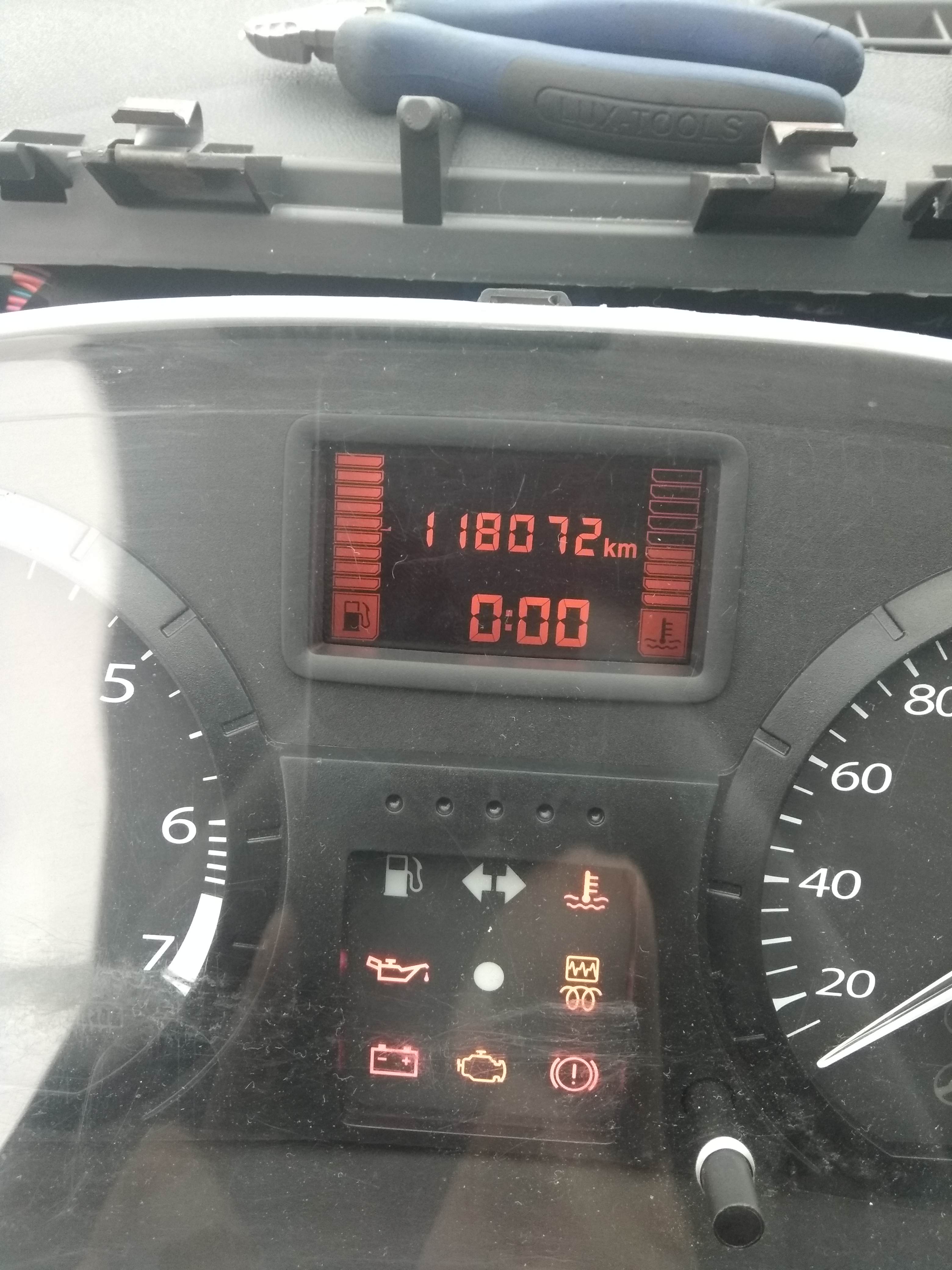

пробуем считать данные по топливу с приборной панели с Largus 2021 с приборной панелью как у Duster подскажите пожалуйста на фото это синий провод?
и подскажите тарировку пожалуйста при максимуме и минимуме какие значения вольтажа должны быть

По цвету не подскажу, они могут отличаться. Пин №24 это топливо.
Значения вольтажа от 0 до 2,9В, в обратной последовательности (2,9В - пустой бак, 0В - полный бак)

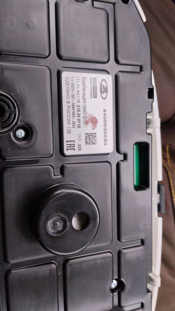

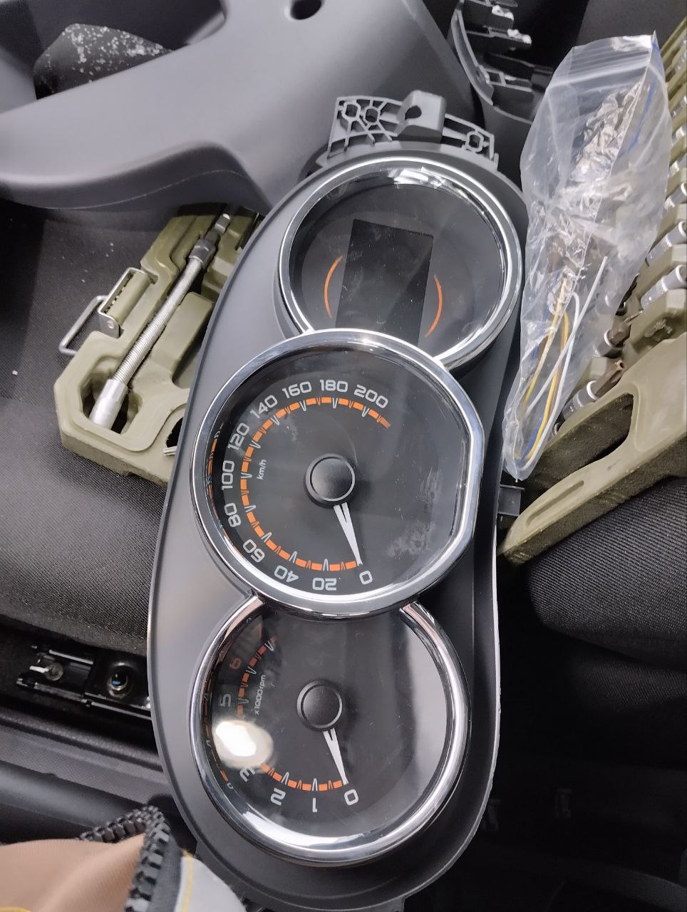

А то у нас новая Лада Ларгус, потеряли не знаем где аналоговый уровень топлива найти, вероятно все в кане? Панель вот такая:
8450093283
71 84178
комбинация приборов 276.24 0Y18
Распиновки внятной не нашел в интернетах.
  • Лада-Ларгус
  • Лада-Ларгус
  • Лада-Ларгус
  • Лада-Ларгус
  • Лада-Ларгус
Лада-Ларгус
(edited by ma-potapov 24/01/2025 12:36:46)
Re: Лада-Ларгус
Добрый день! Подключал подобный санкционный Ларгус к S-2435. Топливо есть в can. Программа от Весты.

Что-то еще можно придумать на старый Ларгус? Усредняем, отсекаем параметрику,  один фиг либо скачки топлива, либо съедает видимость заправок. Кто добился оптимальных показателей с какими настройками?
Лада-Ларгус
Re: Лада-Ларгус
Делали так
Результат для штатного датчика вполне себе
  • Лада-Ларгус
  • Лада-Ларгус
