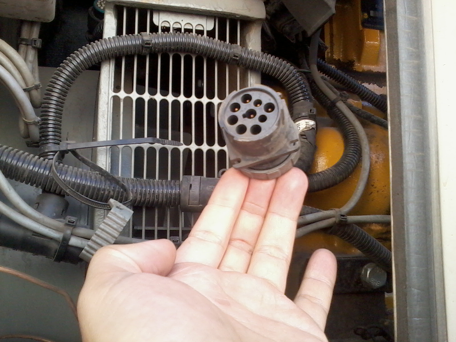

Могли бы помочь, есть у вас информация по ТС kenworth 2009 t660, поддерживает ли ТС протокол J1939? и как подключиться к CAN шине?
Заранее благодарю.
ne znaju kakie parametri tam est, no CAN mozhno naiti na razjom dlya diagnostiki 6pin
CAN-L pinA
CAN-H pinB

Кто поможет с распиновкой на такой кан-разъем?
напиши в поисковике "разъем j1939"

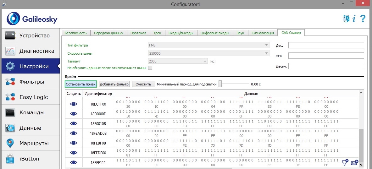

Кто имеет опыт, подскажите пожалуйста, FH12 2001 года, там две витые пары, жел+зеленый (основная), оранж+серый (на панель), крокодила поставили на жел+зеленую пару, терминал GalileoSky 7.0
Помогите разобраться с расшифровкой кодов, кан читается (FMS, 250000):
0С00000B
0C000F0B
0CF00300
0CF00400
0CFF0211
0CFF0C00
18EBFF00
18ECFF00
18F0000F
18F0010B
18FEAD0B
18FEBF0B
18FEDF00
18FEF111
галилео определил только обороты, я так понял это они - 0CF00400, температура висит -40.
Кто уже юзал, помогите с расшифровкой пожалуйста

Ну по хорошему, файл с расшифровкой FMS Вам в помощь (https://yadi.sk/i/x_XhMNhVAX2jrA)
Если кратко:
F003 - положение педали газа и нагрузка на двигатель на текущей скорости
F004 - обороты и крутящий момент
F001 - положение педали тормоза
FEF1 - скорость, круиз контроль, положение педалей.
Про остальное с ходу не скажу.

Спасибо за файл, уже смотрел такой же но более ранней версии файл с FMS расшифровкой. Педали я находил, но они мне не нужны, нужны датчики давления (масла, топлива, наддува), температуры (масла, ож, наддува), может быть расход и тд... ребята выше написали что можно это все прочитать, вот я и не пойму откуда их вытаскивать.

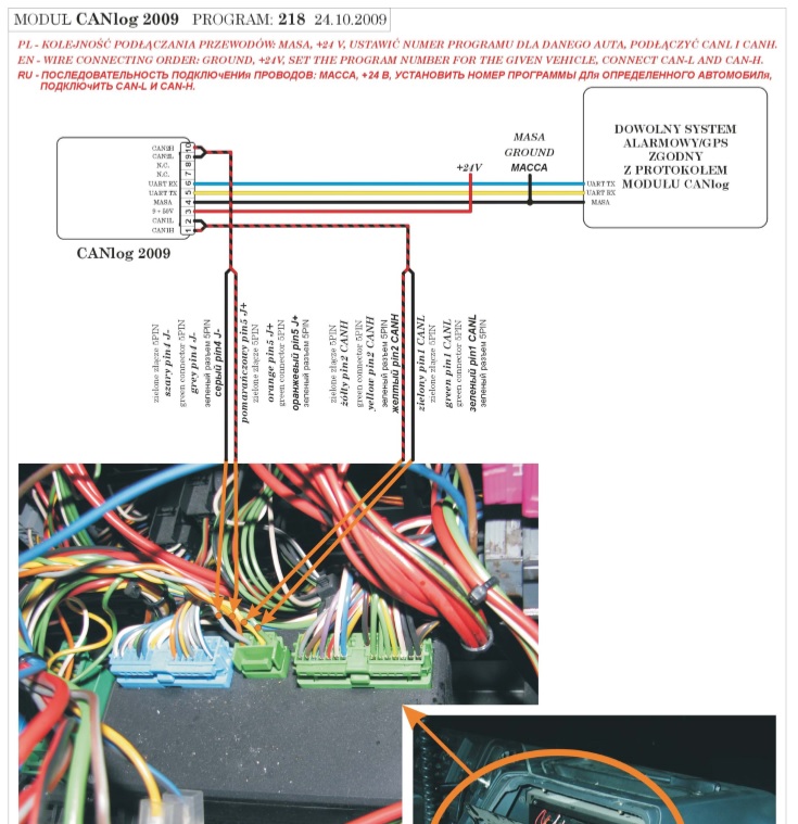

По вашему логу, у меня вот это бьется

Скиньте лог вместе со значениями байтными

У вас в шине параметры по тормозной и адаптивной системам, создается впечатление, что не та шина, на приборную панель какая информация приходит?

Тоже думаю крокодила перекинуть на вторую шину и посмотреть что он покажет, но прежде хотел полностью убедится что в этой шине нет нужных данных. Посмотрел инструкцию по подключению модуля канлога к данному авто, дак там вообще обе шины цепляют к модулю (файл приложен). В галилео я так понял нет возможности подцепить связь с двух витых пар.

1-обновите конфигуратор(лучше с удалением старого)
2-попробуйте вторую шину
3- поищите кан с разных блоков, ебс, двс, панель, дайнофлит(если был установлен) навредить с бесконтактником все равно не сможете, так-что смелее.
Отписывайтесь, логи кидайте, поможем с миру по нитке.
