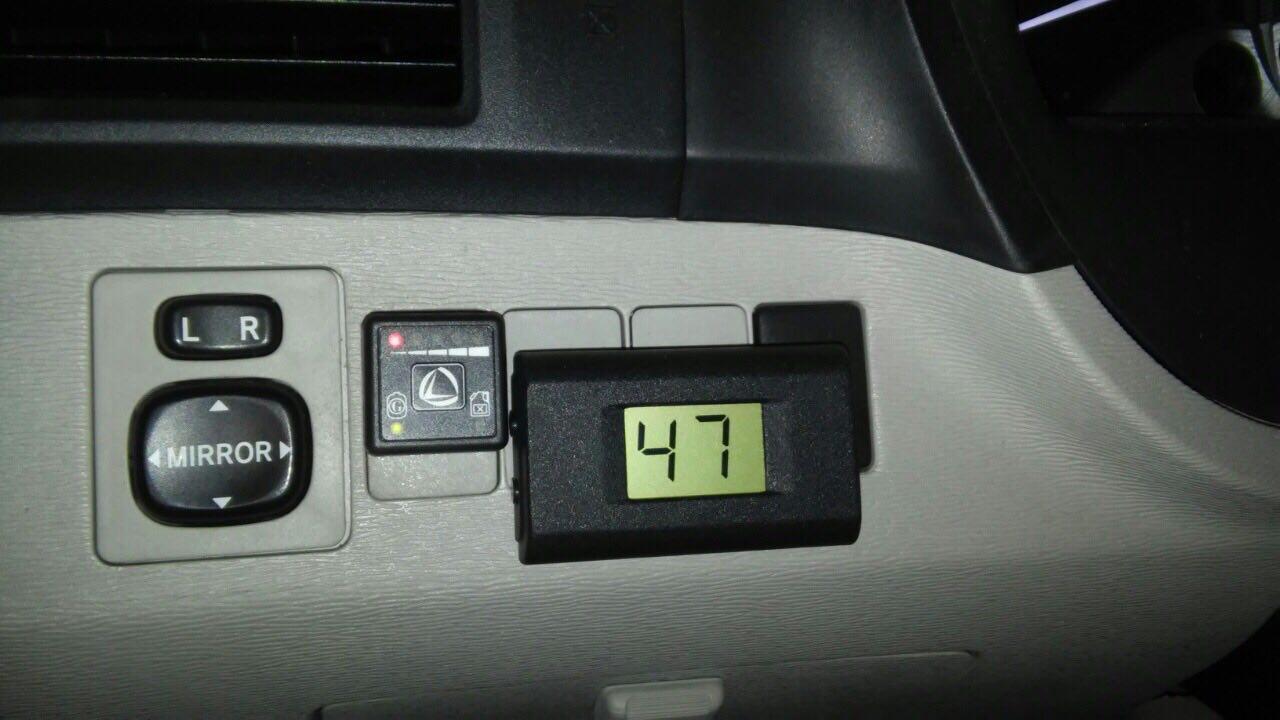

Добрый день уважаемые форумчане!
Предлагаю рассмотреть новый ультразвуковой датчик SIGMA для контроля пробан/бутана в  газобаллонного оборудования (ГБО).  Идея создания данного датчика заключается в том, что большинство людей, у которых установлено ГБО, не могут точно знать количества топлива в баллоне и контролировать его расход с установленным штатным индикатором. Ультразвуковой датчик «SIGMA», индикатор которого выведен в салон, информирует водителя об оставшемся топливе (пропан-бутан) в газовом баллоне.
     Таким образом, Вы можете наиболее точно определять расход топлива от заправки до заправки и планировать свои затраты на него. Это очень удобно и практично. Датчик крепится к днищу баллона и не имеет непосредственного контакта с топливом. Тем самым не требует вмешательства в штатную систему автомобиля. Цифровой индикатор устанавливается в указанном водителем месте и отображает данные с датчика на экран.
На данный момент мы выпустили две модели датчика:
•    С цифровым индикатором
•    С цифровым индикатором и выходом RS-485 для подключения к трекеру.
Листовка во вложении , или по ссылке http://autovision.com.ua/sistema-teletr … sigma.html.
  • Ультразвуковой датчик SIGMA

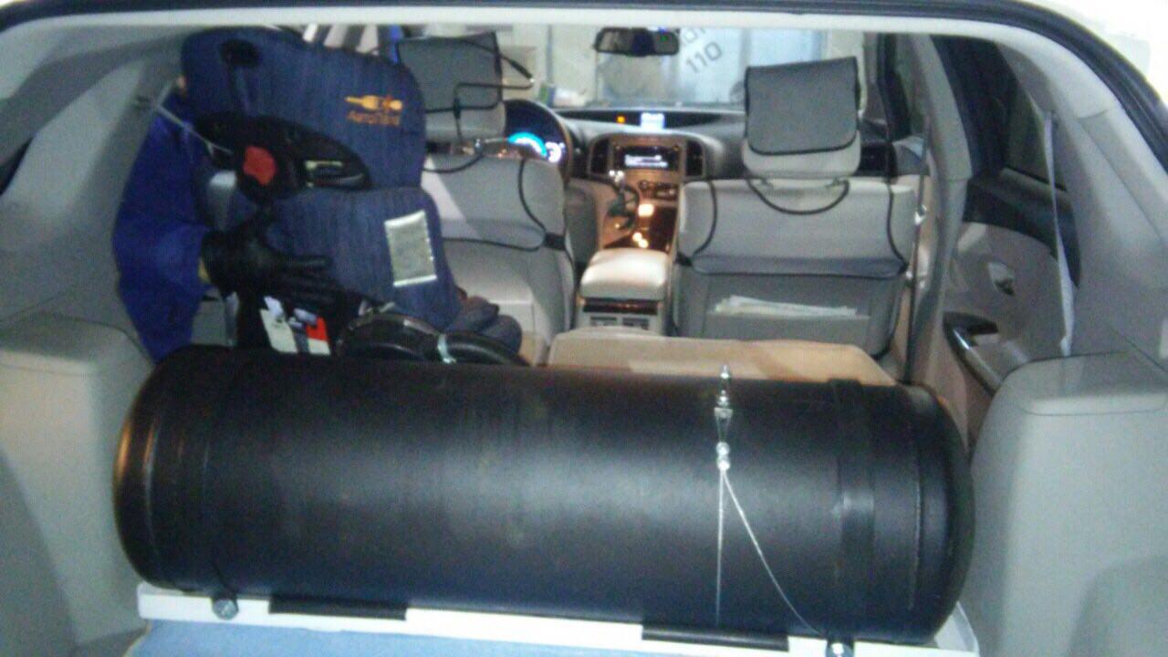

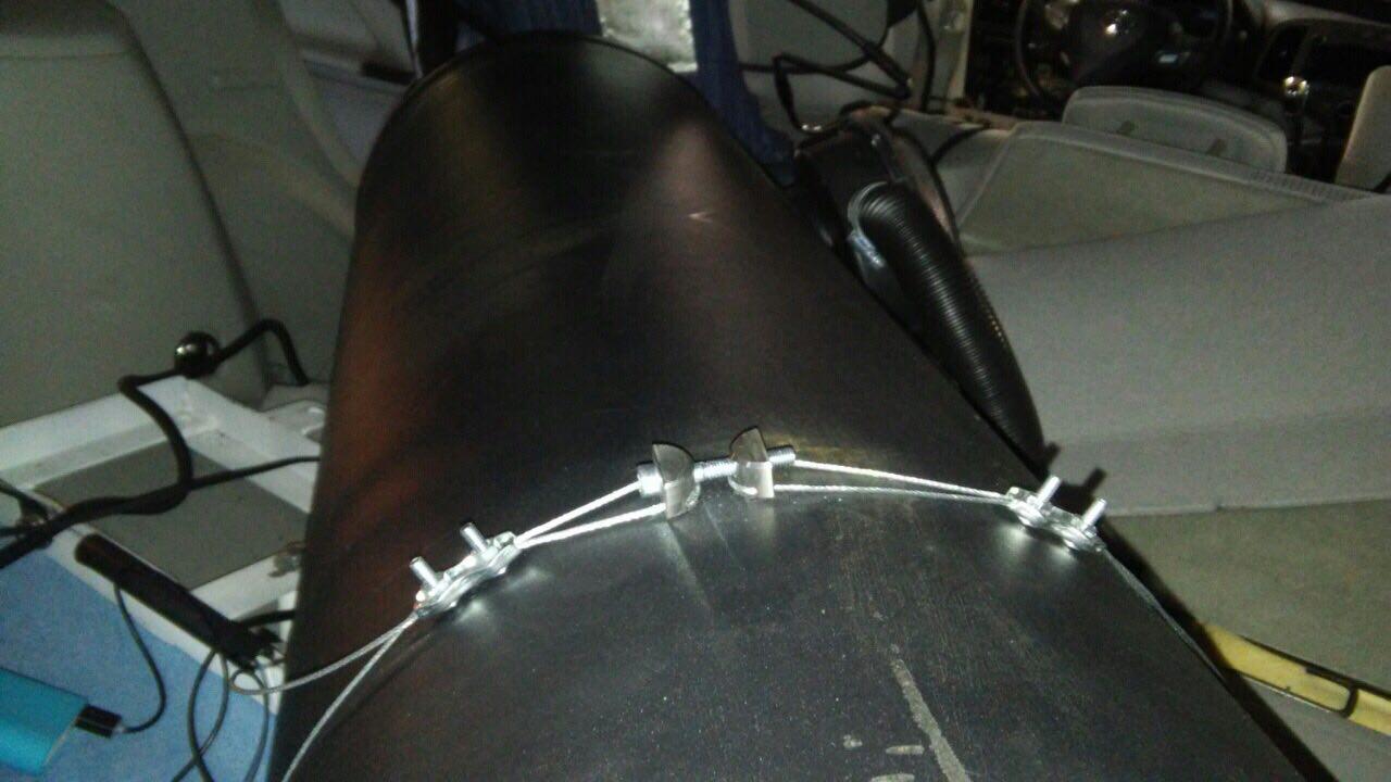

Re: Ультразвуковой датчик SIGMA

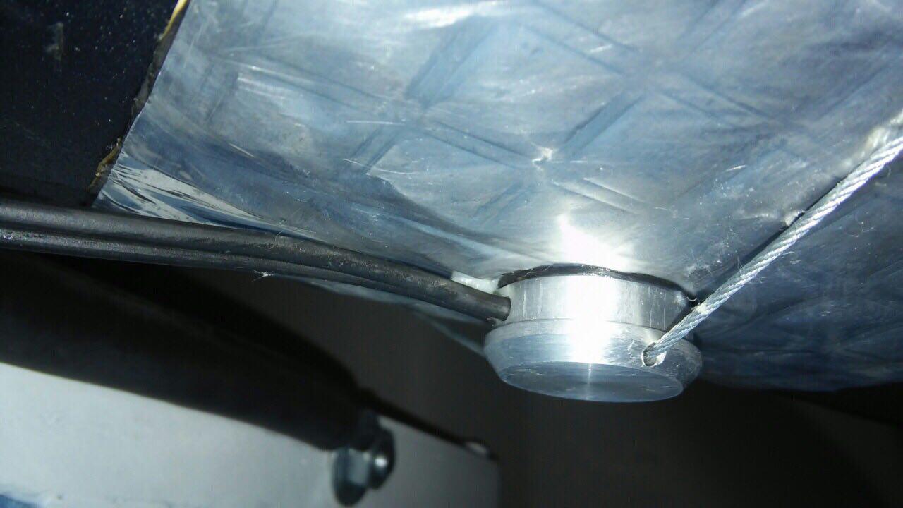

А вот пару фото с реальной установки на Skoda Octavia

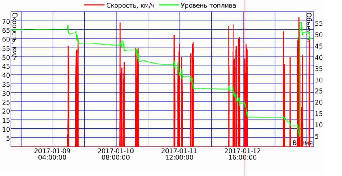

И в данном случае хочется увидеть графики.....
Ну и расход считать по уровню (какой бы датчик не стоял) - это не корректно.
При установке на машины с ГБО - необходим комплекс подключений.
Вот один из графиков, датчик установлен на Mitsubishi Pajero ,  балон цылиндрический.  На данный момент почти все считают расход по уровню Приустановке никаких комплексов по подключению не нужно, время установки датчика на автомобиль - 2-3 часа. . Датчик устанавливается на балон, ему нужно только питание12/24, приэтом никакого вмешательства в систему ГБО не происходит. .

Представляю вашему обзору пару фото установки датчика «Sigma» на автомобиль Toyota Venza, балон цилиндрический.

Ничего не понятно по фото, где там датчики стоят. Самих датчиков не видать, смысл было один баллон фотографировать

Снизу баллона.

Добавил фото установленного датчика на цилиндрический балон. Ранее в теме тоже есть фото установленного датчика на тороидальный  балон.

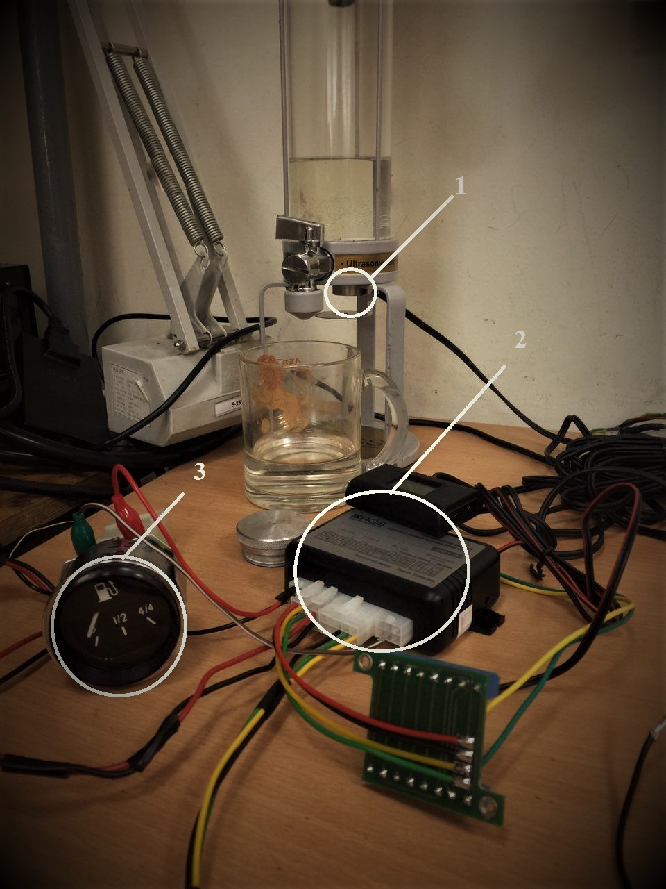

Добрый день. Поступил индивидуальный заказ на проект: подключение ультразвукового датчика уровня SIGMA и выдача его сигнала на штатный индикатор уровня топлива (стрелочный указатель). Наши инженера взялись за эту задачу, проекту дан зеленый свет. Будем держать Вас в курсе. Как сейчас это выглядит на стенде:
1. Ультразвуковой датчик SIGMA;
2. Концентратор данных HB1 (предназначен для сбора и анализа цифровых данных поступающих от группы датчиков уровня)
3. Штатная индикация уровня топлива

gps-sar  согласен +100500 и надежнее в разы )) только я ставлю "рочестер"
DANILec  у датчика вашего УЗИ есть 232 и 485, подключаете через далькон. У далькона есть настраиваемые выходы для стрелки и лампы резерва.
.....если надо, могу продать дальконы почти за даром

Да, у нас есть 232 и 485. Вместо далкона мы используем  наш концентратор данных

Вот свежий график работы датчика Sigma
vad_98 wrote:
DANILec  оч интересует как ваш датчик строит график по топливу на минимальных остатках
DANILec
спасибо, но этот я уже видел. Интересует график скажем ниже 10 литров до полной выработки с моментом перехода на бензин. Да, кстати как вы расходы раздельно считаете, по бензу и газу ?
Это дизельного топлива график?
так вроде как в газовый балон солярку не заливают )))

Нет, это баллон с ПРОПАН-БУТАНом. Но есть опыт установки на металлические баки с ДТ.

На графике есть характерные участки (При уровне больше половины после остановок машины(выделил желтым прямоугольником)), такие мы встречали только на автобусах МАЗ, а на газу  и бензине ни разу. Вот и интересно с чего в друг.
Поэтому и решил, что на Вашем графике опыт на ДТ.

На графике есть характерные участки (При уровне больше половины после остановок машины), такие мы встречали только на автобусах МАЗ, а на газу  и бензине ни разу. Вот и интересно с чего в друг.
двигатель работает?...)
Dmitriytmb,  под графиком датчик работы двигателя
я на первые графики смотрел... ну а по поводу последнего... погрешность просчитали?
(edited by PRAMEN 30/01/2017 21:07:09)
Dmitriytmb wrote:
Конкретно на автобусе эта "экспонента" не превышает 4% от измеренного значения зимой и летом, устраняется установкой дополнительных датчиков. На других машинах после калибровки по чекам уверенно попадаем в 1%, на некоторых машинах в 0,3% (баланс месяц).
На неподвижных емкостях +-1мм, тк пользовали с автографом.

и вот так просто приклеили к бочке и он не отваливается?
Бензовозы что я видел имели двойную или двухслойную бочку и чтобы к самой емкости что то приклеить надо было резать оболочку.
Да и ультразвуковые датчики что видел до этого всегда хомутами привязывали к бакам автомобилей.
Уже как то укоренилось мнение что они отваливаются всегда и их привязывать надо. Да и бочка бензовоза с хомутом выглядела бы как минимум смешно. smile
Удивлен, поэтому и столько слов.
Да. Нужно.
В этом проекте ни одного не потеряли, но 2 в декабре стали хуже работать. (Заказчик использовал свой клей)
У конкретно этого проекта была цель продемонстрировать заказчику работоспособность датчиков.
Прижимать обязательно необходимо (это мы тоже доказали этим проектом)
Вообще клей для УЗИ это отдельный НИОКР, особенно в нашем климате с учетом, что монтаж(приготовление и приклеивание) не предполагается производить в лаборатории, а после года он(клеевой слой) должен оставаться прозрачным для УЗ. Поэтому решения как РКС и др типа http://www.tvh.com/viasonic/ вполне обоснованы.

Наша компания принципиально отказалась от использования клея. Так как много негативных отзывов про «отвалившийся» датчик. Крепим с помощью металлического троса.
Мы тоже сделали вариант бесклеевой сначала,  но НИИ металлополимеров наши соседи... грех было не воспользоваться wink

тросом вокруг бочки бензовоза?

DANILec wrote:
vad_98 wrote:
DANILec
Пожалуйста, график во вложении. На графике видно, как пропан-бутан ушел в ноль, а дальнейшее передвижение автомобиля продолжилось на бензине до АГЗС. Ну и заправка в 55 литров. Заказчик не ставил цель учета бензина, его интересует только пропан.
У вас авто за минуту сожрал 2.5 литра газа ))

Уважаемые форумчане!
Предоставляю Вам фото очередной установки датчика Sigma на автомобиль Fiat Doblo. Особенности данной установки в том, что баллон расположен под днищем автомобиля.
креативности монтажников нет придела, зачистить болгаркой баллон (а люди парятся о отверстии в бензиновых баках), наклеить кусок stp(ешки), примотать проводку изолентой и как итог это всё ещё и покрасить, как то не понимаю зачем stp, в комплекте нет стяжек, зачем красить что бы не узнали кто крайний по итогу и почему не в нижней точке бака, ведь как многие (наверно) знают, что можно и на парах (пусть и плохо) доехать до азс и я так понимаю демонтажа баллона не было, а значит очередная дырка в полу при помощи той же болгарки подозреваю, что вид с верху такой же и вновь тот же трос, может стоит заменить на вязальную проволоку как вариант... smile
101
На данном авто баллон расположен под днищем, поэтому снимать его не нужно, да и дырки в полу никто не резал.  Баллон был обработан битумной мастикой, по этому его нужно было зачистить для установки датчика. Соответственно после установки было баллон снова обработан.  Датчик установлен в нижней точке баллона, кабель от датчика крепится не изолентой а хомутами .  Мы рассматривали различные варианты крепления, на данный момент остановились на тросе, и по нашему мнению это наилучший вариант.

снизу то не пластина, а виброизоляция.  Специально клеится по технологии установки датчика.
MyFly wrote:
На которую датчик приклеен, заводская? А просто на баллон можно клеить?

С баками я тоже не вижу проблем, вот установка на logan. Показания идеальные!

Для тех, кто еще сомневается в работоспособности датчика Sigma предоставляю несколько скриншотов работы. Датчик установлен на автомобиль Газель.
