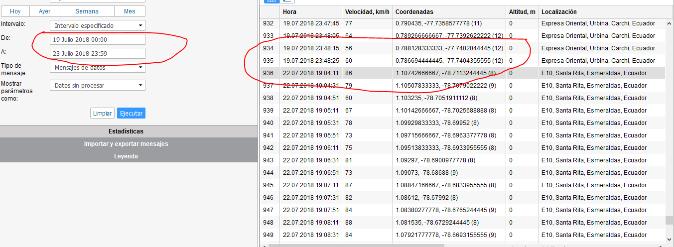

AHola a todos
Espero se encuentren muy bien!
He tenido problemas con los equipos Concox GTN06 ya que después de un cierto  tiempo de inactividad los equipos entran en un estado de ahorro de mensajes o algo por el estilo, lo cual hace que no se envíen coordenadas de ubicación.  Esta situación me ha llevado a que en algunas ocasiones pongo la unidad en ACC=ON para demostrar como trabajan las notificaciones de RALENTI, pero "como no registra ninguna coordenada, la plataforma no sabe si esta detenida o en movimiento" , esto me lo indicaron las personas del departamento de soporte de GURTAM.
Adjunto imagen descriptiva:
Aquí eperamos más de 20 minutos y no nos arrojo ninguna notificacion de RALENTI. Cabe mensionar que tennemos una de 10 y 20 minutos y si han estado trabajando bien, pero justo cuando le intente mostrar al cliente no sucedio nada.
¿Alguien sabe como evitar que entre en estado de SLEEP o deje de mandar sus coordenadas?
De antemano muchas gracias por su apoyo.
Saludos

Problemas con total de kilometraje recorrido
Re: Problemas con total de kilometraje recorrido
El equipo entra en modo de Defense (reposo) automáticamente, en este modo, el equipo no envía la posición, para ahorrar en el consumo del GPRS.
Por lo que si no esta en movimiento, no enviará posiciones y no se calcula el ralenti.

buen dia comunidad gurtam-wialon
tengo un problema con estos equipos CONCOX en general, cuando estan fuera de cobertura GPRS (fuera del país) o en zona de frontera pierden la señal como es lógico, pero siguen almacenando la información sin problema.
Particularmente, sucedió que duró tres días un dispositivo en otro país, y cuando se conectó de nuevo Wailon recibió la información como si todo el recorrido de tres días hubiese sucedido en menos de 5 minutos, minutos en los que tardó en subir al servidor la información alojada en memoria.
En afán de verificar, configuré el mismo dispositivo al servidor original TRACKSOLID.COM y luego de varios días sin cobertura, evidenció que al retomar la conexión si coinciden las horas y el kilometraje.
Quisiera saber si alguno ha evidenciado el mismo problema
Gracias

Puede publicar una imagen de los mensajes (modulo Mensajes), que has recibido en buffer, para verificar si han sido enviados por lotes en la misma fecha y evaluar que sucede.
Quedo pendiente.

gracias por tu apoyo, veo que hay un vacío de mas de 200km y de casi tres días de diferencia

No había observado la imagen, pregunta: el equipo salio de Ecuador?
Si la respuesta es positiva, me da la impresión que el hardware esta fallando en el almacenamiento de buffer,

gracias, el equipo está realmente en Colombia, al pasar a Ecuador pierde cobertura por tres días, y "de repente" retorna en Colombia sin reportar la información real, problema de hardware o problemas de Wialon, es lo que quiero solucionar...

Sin duda problema del hardware, ya que no almacena la información cuando esta sin cobertura.

les comento que acabo de hacer pruebas con el equipo en cuestión, pero hice las pruebas en la plataforma del fabricante, lo dejé tres horas sin GPRS y al restablecerle la información fue graficada correctamente, como era de esperarse,
voy a insistir en gurtam y espero que se llegue a una solución, pues tengo buena cantidad de equipos de esa marca, me vería bastante afectado.
