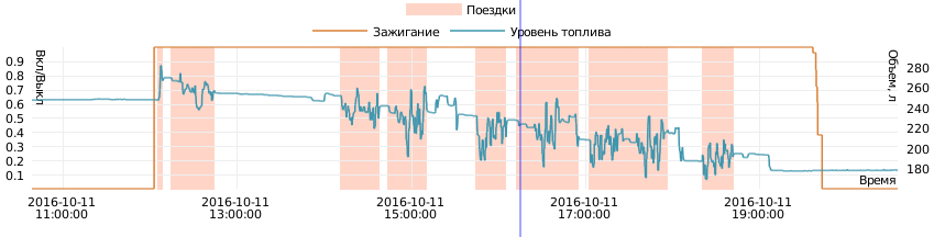

Имеется машина с ADM100 и ДУТ "Эскорт".   Система Wialon Hosting.
Периодически появляются в отчете сливы.
Начинаю их анализировать и начинаю наблюдать некоторую взаимосвязь с напряжением, хотя оно находится в пределах допустимых значений.
Клиент требует подтверждения о сливе, однако терзают сомнения.
Уровнем фильтрации "душить" не получается, т.к. уже сейчас стоит очень большое значение (28).
Так же не понятна ситуация по "скачущим" значениям ДУТа: машина не двигается, максимум работает бетономешалка, но не на столько, чтобы бак так раскачивать. Что можно сделать?

ДУТу кирдык похоже.

Проверьте тарировку, попробуйте сделать контрольный слив, и проверить какие значения исходные будут приходить
Значение 28 действительно достаточно большое, и если на приведенных скриншотах  выводится обработанный уровень топлива с учетом фильтрации , то скорее всего проблема в самом ДУТе

Нужно тщательно проверить провода на повреждения

Такой график может быть при использовании тд-500 в аналоговом режиме без установленного фильтра для аналога из комплекта датчика.
