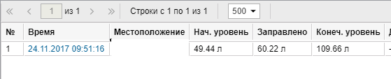

Re: Отчет по выдаче и заправке
Опишите, пожалуйста, подробно как работает отчет "Движение топлива"
ООО "Е-хаус"
www.e-hs.ru
Московская область
Здравствуйте.
Отчет "движение топлива" за основу берет выбранный объект.
Для него за выбранный временной интервал система находит все заправки, сливы и интервалы работы счетчика.
Затем к каждому типу активности применяются фильтры из секции справа (чтобы убрать ненужные данные из вывода отчета - например незначимые интервалы работы счетчика).
При отработке фильтров "геозона/объект" система сохраняет ID найденных элементов.
Если этот элемент - объект (юнит) или геозона, заполняется имя. Только если элемент - объект, вызывается поиск его заправок на всем интервале построения отчета. Эти заправки наполняют столбец "заправлено".
Данный отчет в первую очередь предназначен для тех, кто работает с топливозаправщиками - как правило там использовалась таблица "датчики счетчики", но
- вывести имена заправленных объектов было нельзя
- объем их заправок необходимо было получать построив отчеты по каждому из них отдельно
Теперь система делает это в автоматическом режиме.

serd объект неправильно попал, он должен быть с выдачей в 64 литра.
  • Отчет по выдаче и заправке
у заправки есть 4 timestamp - она попадает в тт интервал выдачи (счетчика), который является первым на временном окне заправки.
Например выдачи шли 10:00 - 10:05 и 11:00-11:05
А у объекта временное окно заправки (за счет фильтрации) 10:03 - 11:10 с максимальным перепадом между двумя сообщениями в 11:01
Тут проще посмотреть на сам энит (который заправляли) и его сообщения - какой массив данных пошел. Доступ можно посмотреть в почте serd@gurtam.com?

79002410122 wrote:
Имеем датчик импульсов прописаный как диференциальный imp_counter2
Иммем промежуток времени по раздаче топлива с 10:30 до 12 часов. По сырым данным с датчика видим, что было 6 раздач топлива
Имеем отчёт по раздаче топлива с типом датчики счётчиков, но при формировании отчёта за этот промежуток времени почему то формируется не 6 интервалов, а только один... Что сделано не так
